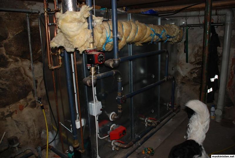

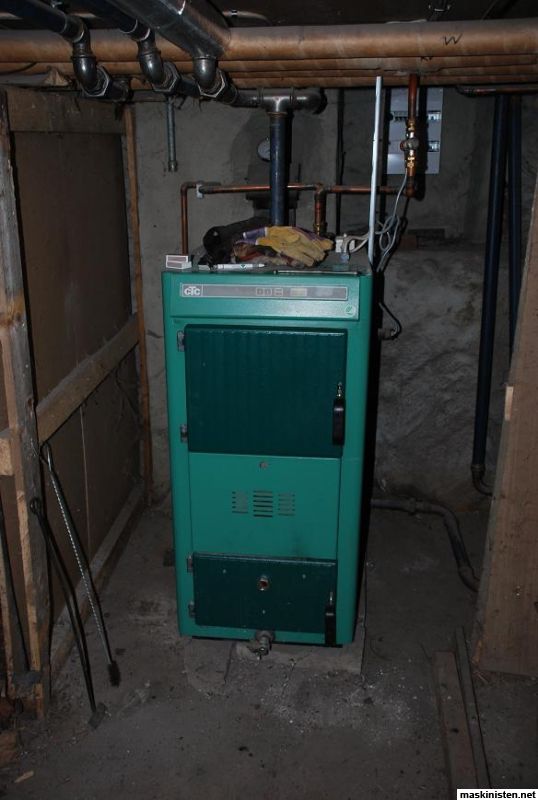

Har en CTC V35
3*500L med beredare i ena tanken. Dock så sitter uttaget till värmen kopplad långt ner på tanken. Som det är nu så funkar det med självcirkulation.
Min tanke är att innan vintern så ska det vara om kopplat som nedan. Frågan är då: Kommer det att fungera med självcirkulation eller man behöver flytta upp shunten för att få det att funka?

Det var en riktig spindelväv till rörkoppling. Din omkoppling kommer att fungera bra, luften tar sig ut och uppåt i den varma laddningsledningen.
Jag måste fråga hur har det kunnat bli såhär? Är det en kompetent person som utfört jobbet? Då menar jag inte förmågan att gänga och koppla järnrör utan funktionen av ackumuleringen, ladda till 75% innan värme finns tillgänglig och sen tappa lika mycket i lagring vid urladdning.
Jo det med luften är ju inga problem.
Men min fundering är om det kommer att orka med att suga ned varmvattnet från toppen på tanken till shunten eller man behöver flytta den uppåt, eller man behöver använda pump för att få det till att fungera, pumpen finns där men tycker att då det funkar bra utan att ha den igång nu så skulle det vara smidigt att inte behöva använda den.
Han som gjorde det gick efter inkopplingsschema från ctc men gjorde inte seriekopplingarna som var med på det, var väl ingen av oss som förstod nyttan med det då.

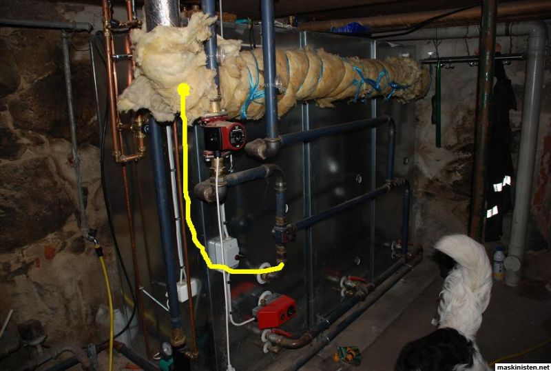

OK, då kör jag på att bara flytta tilloppet för shunten som jag ritade in på sista fotot. Som systemet är nu så är det helt ostrypt, så genom att köra självcirkulation så får jag låg returtemp, annars så får jag ju bara strypa ned elementen (blir första vintern i huset för min del, haft det uthyrt tidigare).

Jag ser nu i ditt senaste inlägg att du kört med självcirkulation och var nöjd med det och vill fortsätta.
Om du nu ska göra ditt ingrepp för att kunna dra nytta av tankvolymen och samtidigt ha en rimlig funktion utan pumpen, skulle jag råda dig att flytta upp pump och shunt till nivån ovan tanktilloppet. Omkopplingen du ritat in är ju en mycket effektiv spärr för självcirkulation, men det var kanske därför du ställde frågan.
Kanske lämpligt att börja använda pumpen, särskilt om du ska sätta in någon form av automatik för shunten. Som Matss skriver är det inte gynnsamt för regleringen med självcirk, närmast omöjligt utan pumpcirkulation.
Japp det var det jag undrade över, men man ska ju kunna utrycka det i text ocksåGK100 skrev:Jag ser nu i ditt senaste inlägg att du kört med självcirkulation och var nöjd med det och vill fortsätta.
Det finns ju en uppfinning som heter termostat. Även om det inte är det effektivaste sättet att köra på, så är det inget större fel på det...saabdea skrev:
Jag är övertygad om att självcirkulationen kommer att funka lika bra (dåligt?) trots att du flyttar röret som du tänkt. Du kommer nämligen att ha en vattenpelare med kallare vatten i returen från våningen ovanför som trycker på.
Hemma har jag shunten en meter nedaför tanktopp, sen går rören uppåt igen. Det funkar vid strömavbrott om jag öppnar lite på strypventilen.
Just så, och därför får han ingen förbättring mot nuläget, när kalla nivån når höjden för inkopplingen i shunten stannar det och ingen skillnad blev det. Koppla om och kör pump med andra ord.Matss skrev:
