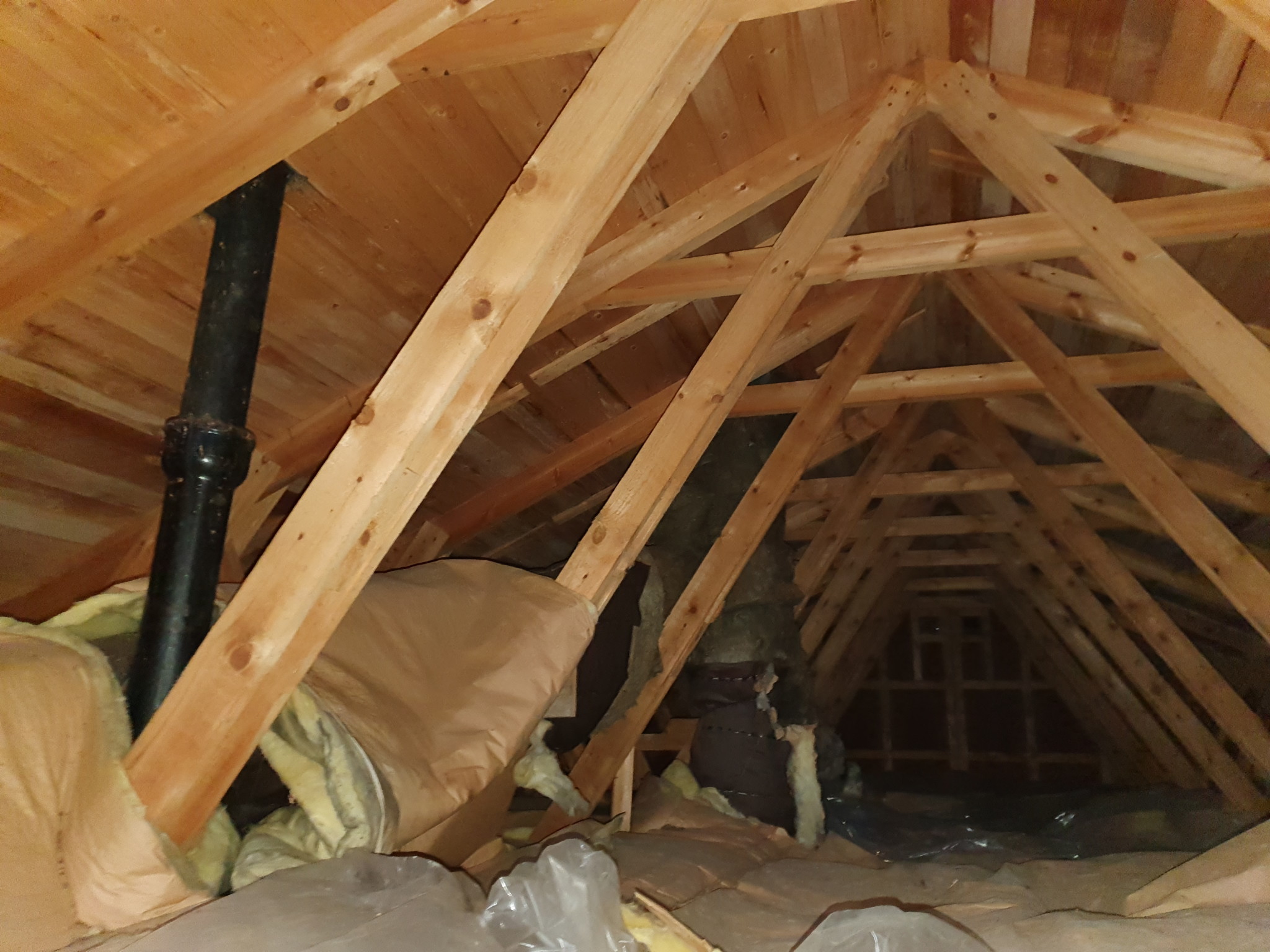

Inte fasen behöver vi växla av för att putta omkull den där fjösiga fjompväggen när takstolarna ser ut såhär va? Snölastzon 2,5.

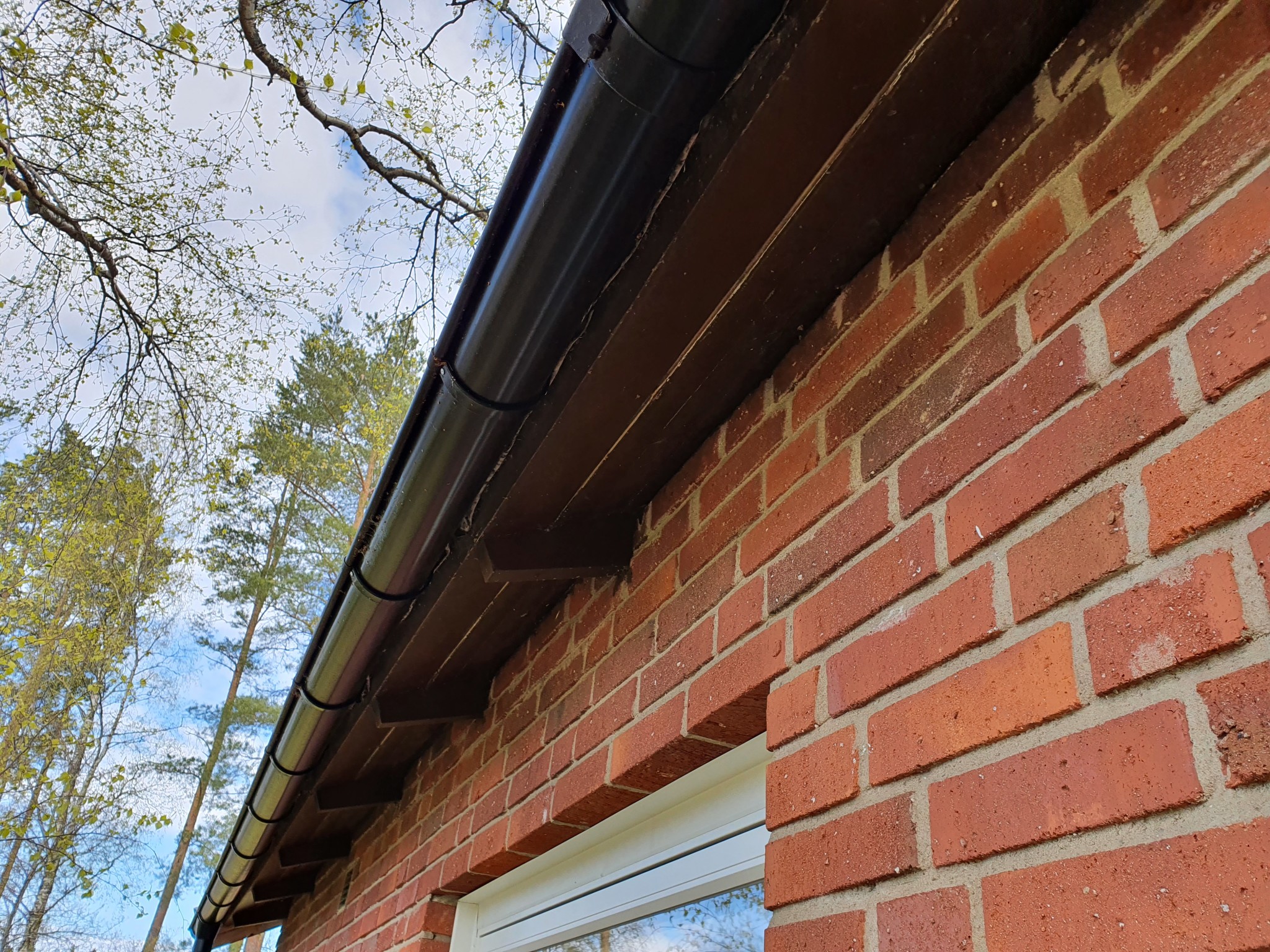

  • Takstolar som möter en tegelvägg under en utstickande takkant nära en stupränna.
  • Takstol och hängränna på en tegelvägg med träd och himmel i bakgrunden.

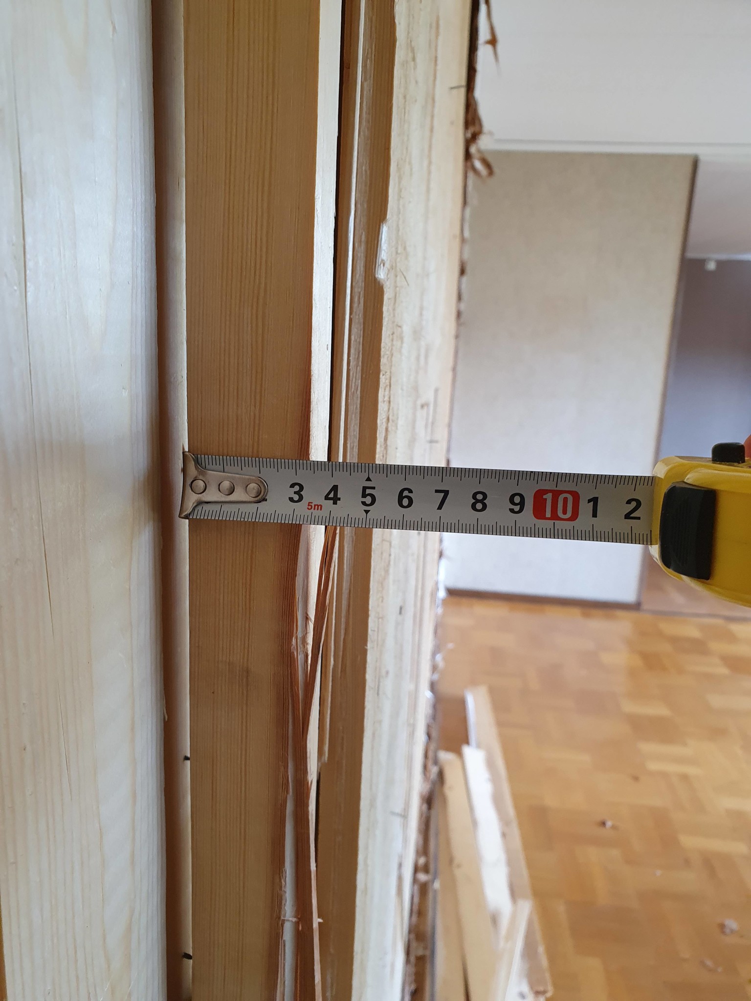

  • Måttband som visar tjockleken på en väggkonstruktion inomhus, tjocklek uppmätt till cirka 75 mm.
  • Trätakstolar på vind med isolering och svart rör, snölastzon 2,5 indikerat.

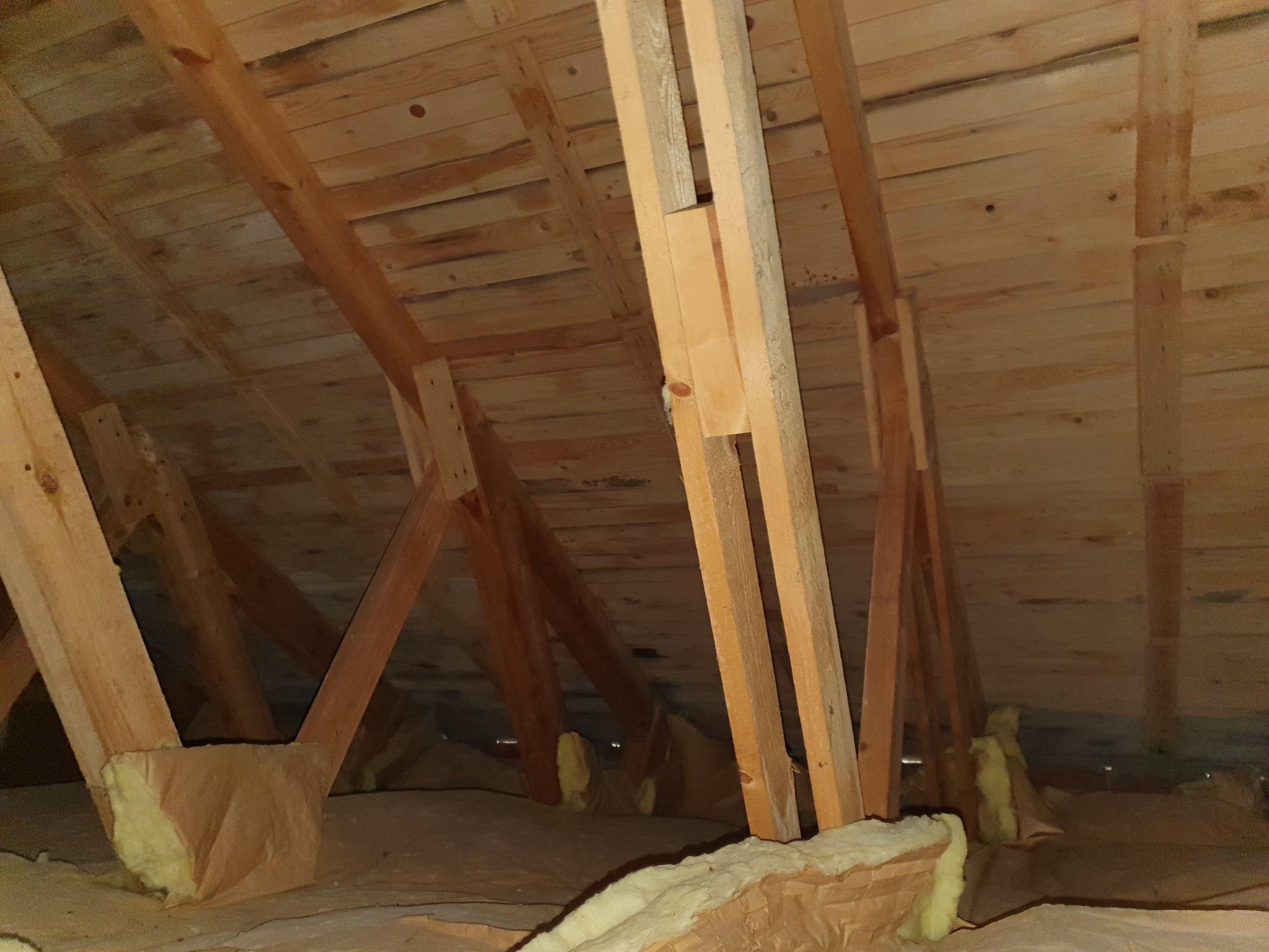

  • Takstolar i trä syns med till synes stabil konstruktion i ett hus under renovering.
Cc 1055 mellan takstolarn. Husets bredd är 7900.
Takstolarna är självbärande mellan ytterväggarna. Inga mellanväggar är bärande.

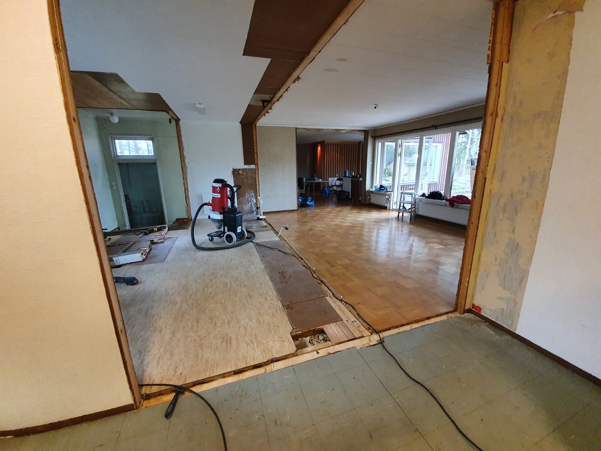

  • Renoveringsarbete i ett öppet vardagsrum med borttagna väggpaneler och en dammsugare på golvet.
