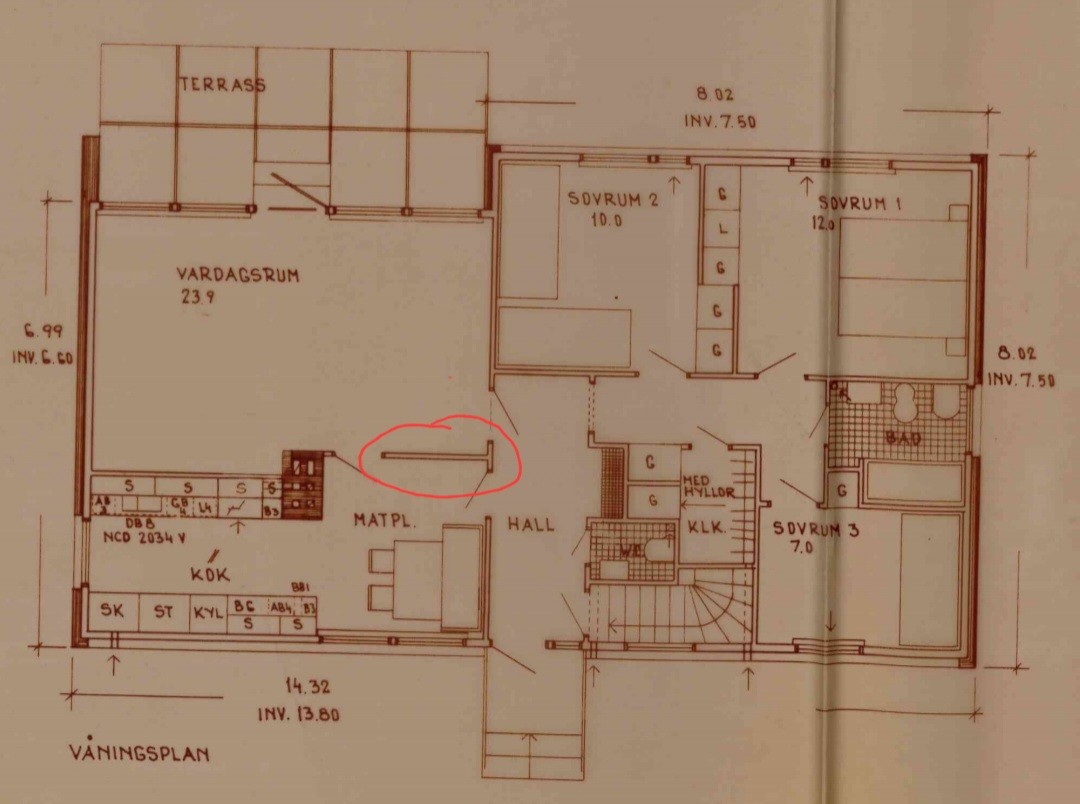

Hej. Vi gå i planer att riva en innerväg som går parallellt med takåsen. Det är en vägg på ca 2-3 meter. Takstolarna har jag fått för mig är självbärande men vill kolla här först. Bifogar några bilder. Tack på förhand.
Ps. takstolarna sitter med cc 1m

  • Ritning av en husplan med markerat område som visar placeringen av en skjutdörr mellan kök och matplats.

Ser ut som klassiska fackverkstakstolar som vilar på ytterväggarna, spännvidden 7 m med de dimiensionerna känns ju inte orimligt heller
BirgitS och 1 till
Vad är det för hus? De flesta "kataloghus" byggs ju med självbärande takstolar just för att planlösningen kan göras hur som helst. Man kan ha samma stomme till flera olika typer av hus. Så vill man kan man troligen ha ett enda rum bara på en våning.
