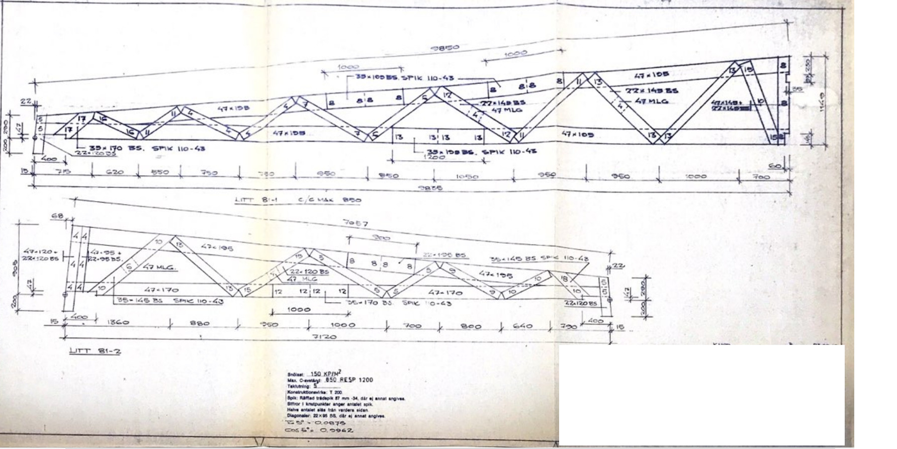

Som rubriken lyder: är den övre av de två takstolarna nedan självbärande?
Teknisk ritning av takstolar med mått och konstruktionsdetaljer, relaterat till en diskussion om bärighet.
Rummen under består av kök och vardagsrum. Där väggarna är byggda av "klent virke" 45*45 med 15mm spontat virke, utom väggen till höger mellan kök och rum som har 35mm spontat på var sida. Inga horisontella reglar grövre än typ 45 finns.

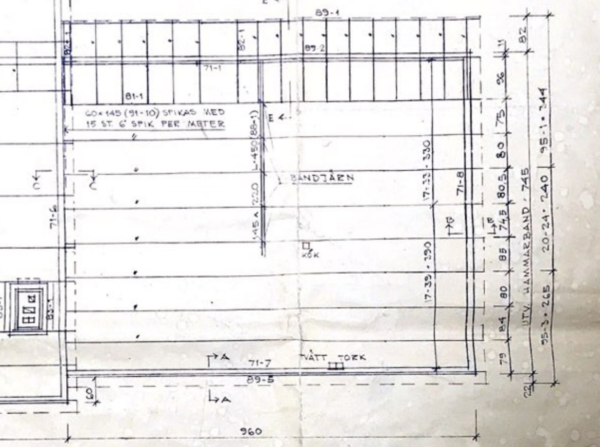

Taklagsplan:

Vad tror forumet?

Hej! Den är ej självbärande, som ritningen visar krävs stöd ifrån vägg samt den balk som går från yttervägg till kök.

Takstolar av fackverk är alltid fribärande. Syftet med den bjälke som hänger i en del av takstolarnas underram är för mig oklart. Antagligen har den en stabiliserande funktion. För att vara bärlina är den mycket underdimensionerad.
an9ers
Så enligt din mening behövs inget bärande under?
Dvs takstolen kan bära den angivna lasten på egen hand
Mvh
/Anders
Ja.
