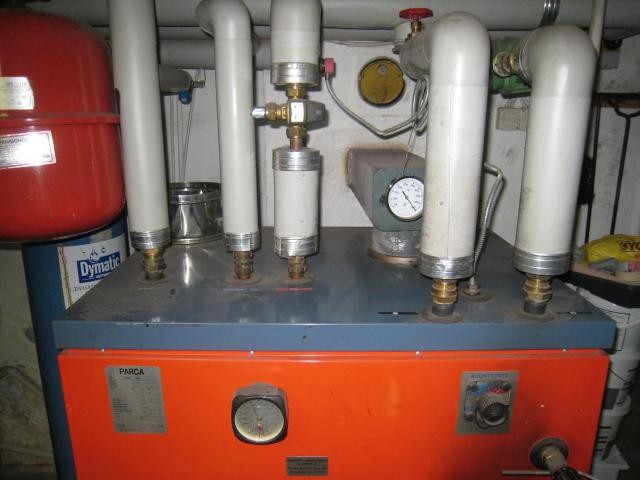

Nu har pannan kommit upp i 85grader och termometern visar 350grader, 10minuter senare 250grader, men det innebär också att den stängd dragluckan och den ved som är kvar pyreldar.
I helgen skall jag montera in 2 stycken 500l tankar med laddomat. Då slipper jag pyreldningen, men då kommer jag väll att få konstant hög rökgastemp. när jag eldar upp tankarna eller???

Placeringen av termometern ser rätt ut,men dragbegränsaren verkar vara stängd.
Fungerar den.När du får upp värmen så skall dragbegränsaren öppna mer och mer,för att späda ut rökgaserna.500 grader verkar inte vara hälsosamt för skorstenen.
175-250 grader skall man ha från en bra vedpanna. 175 grader nysotad, och när det närmar sig 250 är det helt klart dags att sota pannan...
Men en Parca 3000 är väl en gammal kombipanna...med överförbränning ?..
Det är ganska dålig verkningsgrad på dessa.. Så du eldar nog en hel del för kråkorna vid 350 grader RGT. 500 Grader är direkt farligt för skorstenen, äldre skorstenar brukar väl vara dimensionerade för 350 grader, så länge det inte blir mycke högre än så är det väl ok för skorstenen, men om du bytte till en modern vedpanna (Underförbränning, keramisk förbränningskammare och sugande fläkt) skulle du nog märka en påtaglig minskning i vedförbrukningen,..
(Och ja termometern sitter ok)
