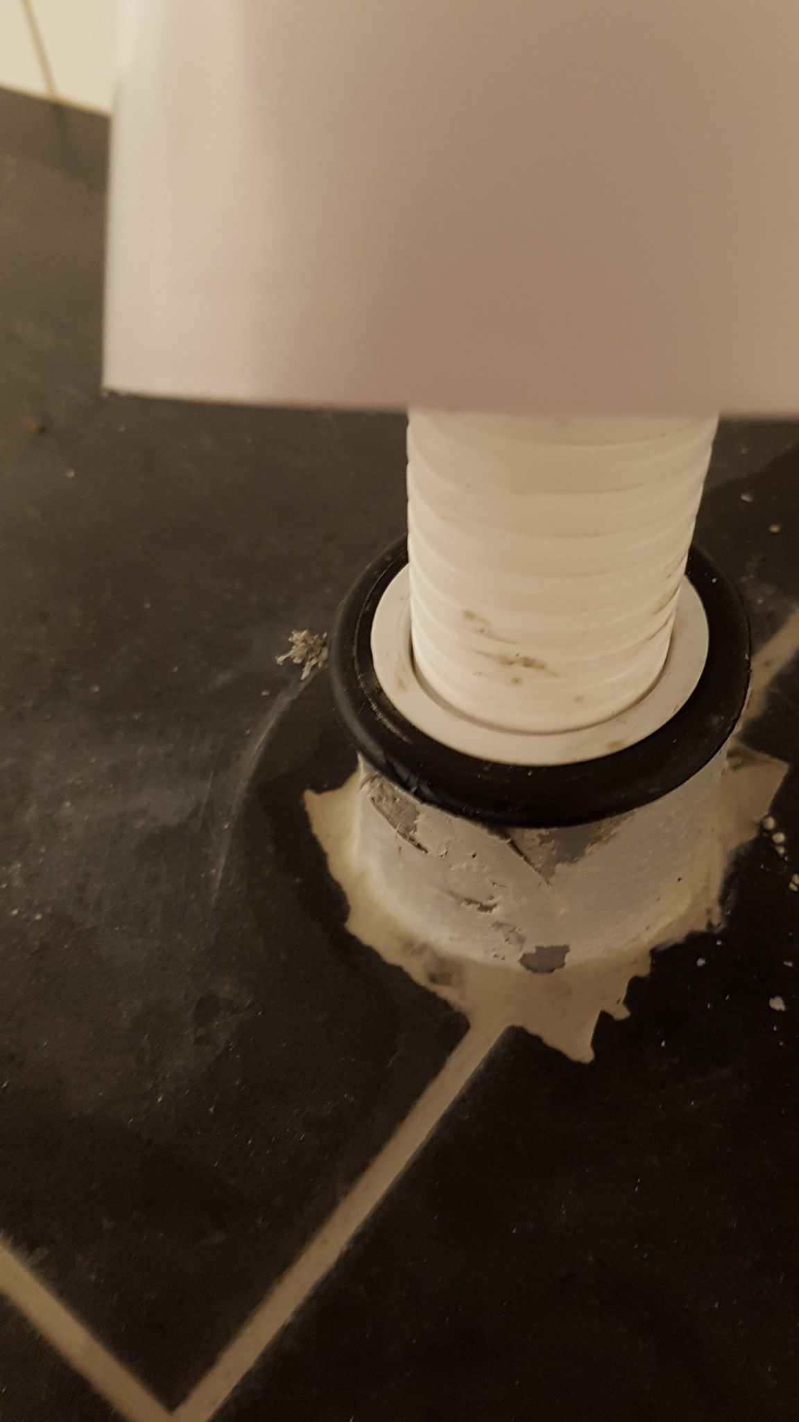

Närbild av en vattentoalettstam med tätningsring och silikon på svart kakelgolv.
Se hål i fogen där vattnet kommer. Vi ha inte använt dusch någongång. De är även lagt golv värme inkopplat
Kolla om det är något vatten kvar i värmesystemet. Det borde finnas en tryckmätare nånstans om det är ett slutet system.
H
Vatten golvvärme?
Vart går rören för vatten?
