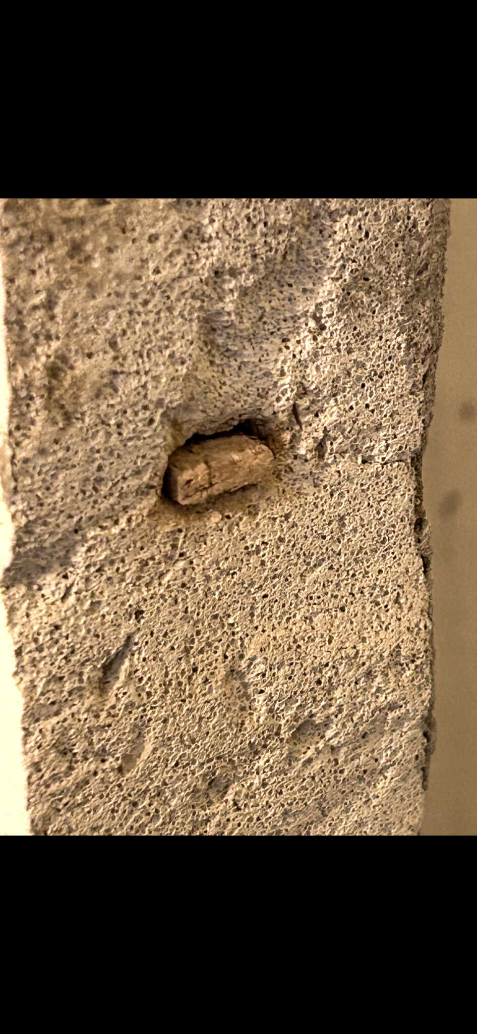

Blir något konfunderad (typ ung som när USA hoppar upp i knät på ryssland) när jag sågar i en innervägg i mitt källarbadrum (under renovering) och stöter på vd jag först tror är armering, men som sen flisar sig och går att bryta av. Det är alltså trä inuti själva badrumsväggen!??
Hur vanligt kan detta vara? Hade verkligen viljat undvika allt organiskt, men räcker det med sätta tätskikt eller behöver man ta i mer drastiska åtgärder?
Badrummet har stått i 50 år, och vi har inte känt någon lukt och trät känns friskt.

Var hittade du det här? Är det vid en dörröppning? Det kan vara så att man slog in en träkil i lättbetongen för att sen skruva en dörrkarm i det för att få bättre fäste.
Det fanns inte så mycket bra skruv för lättbetong på den tiden, det har blivit bättre med åren :)

Förr avlägsnade man i puts & ytong-liknande material, ett fyrkantig eller långsmalt hål där man slog in tillskurna träbitar för att sätta fast saker.
Trycket från fästskruven blir då i sidled, där dessa material tar upp kraften bättre.
För Ytong blötte man också spik med saltvatten innan man slog in den för att skapa en liten kemisk reaktion runt spiken, som att den satt betydligt bättre. (även klippspik)

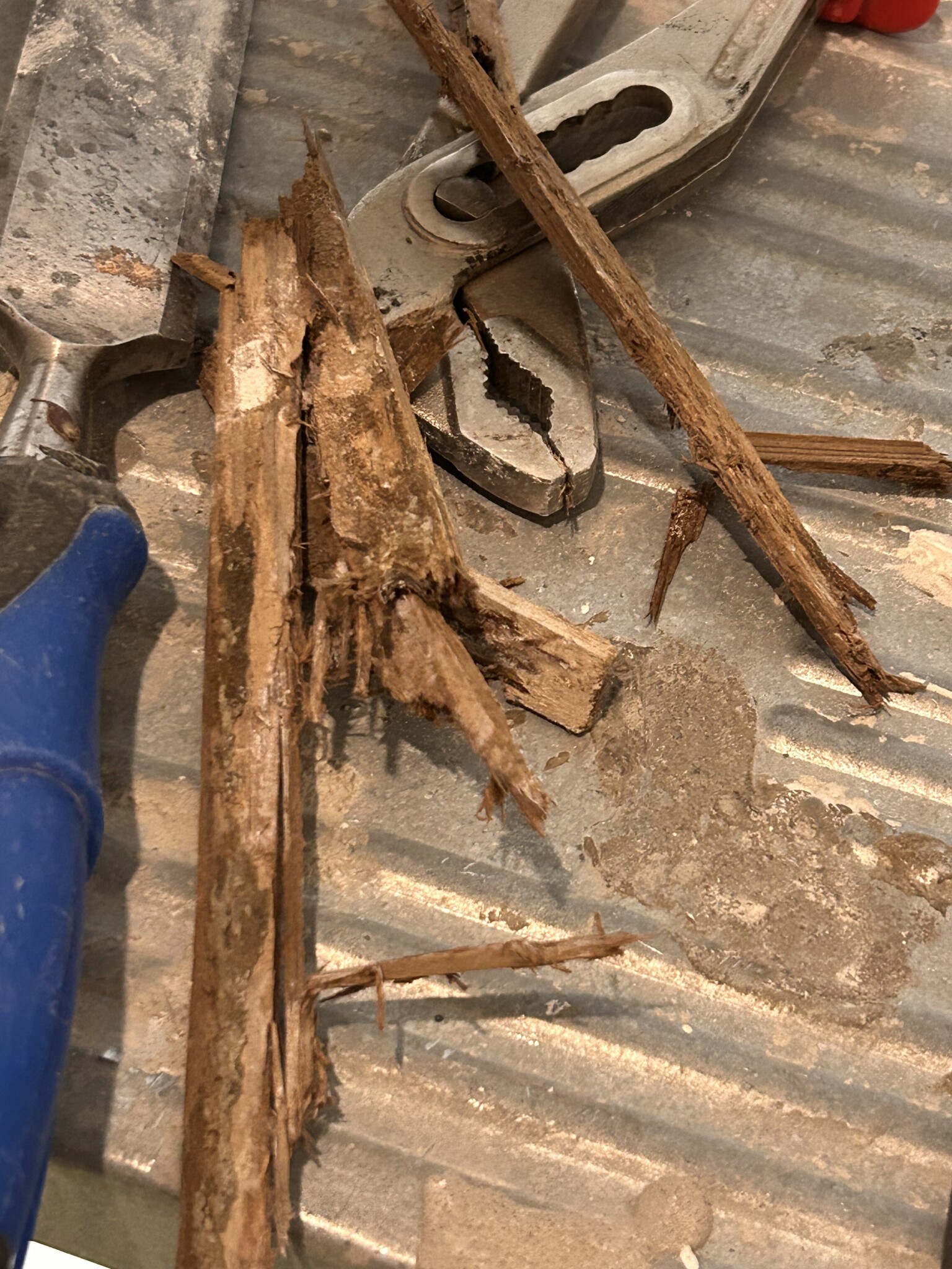

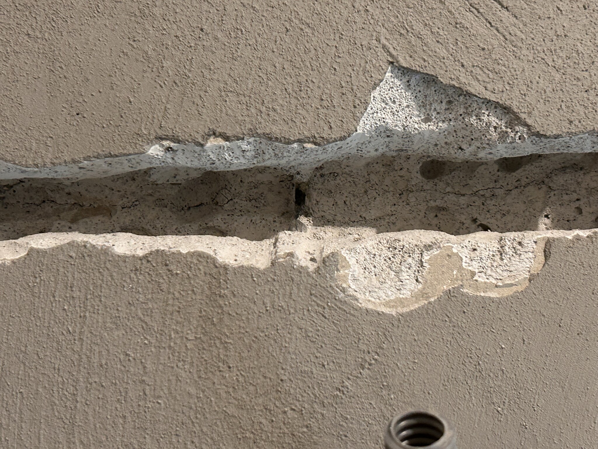

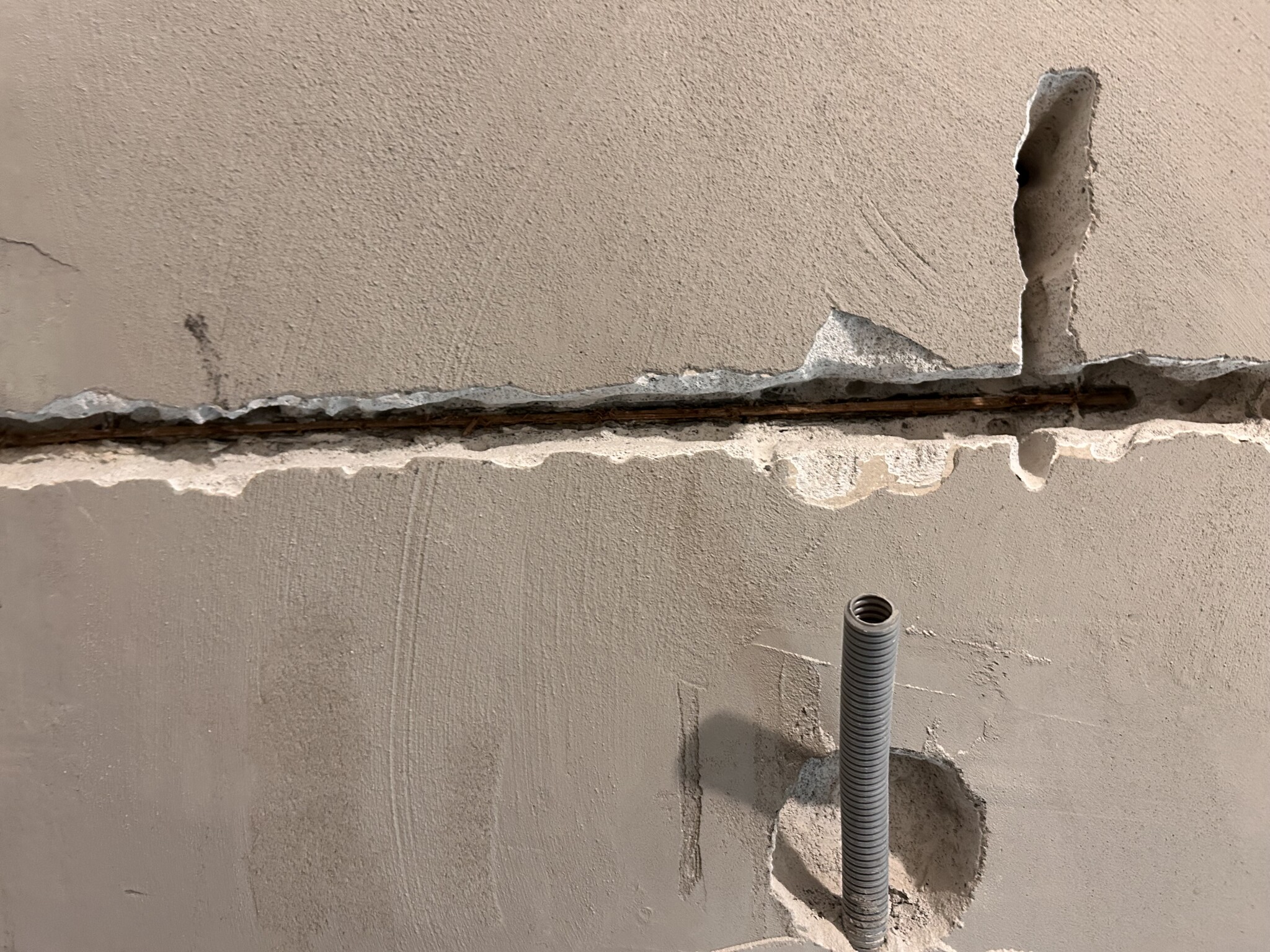

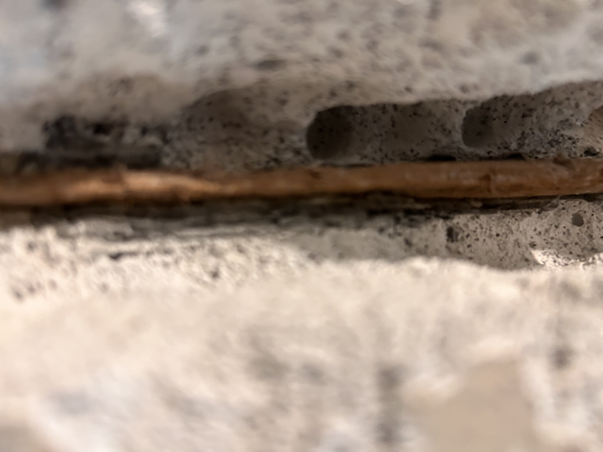

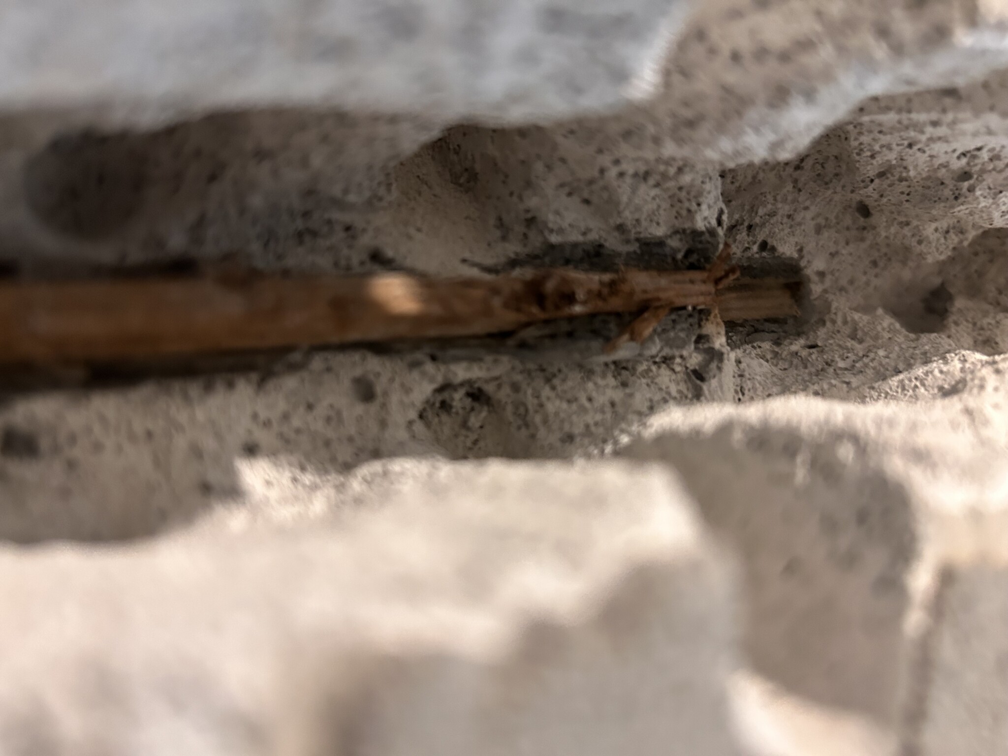

Oerhört märklig konstruktion. Kunde till slut fräsa/borra upp till listen i ett av blocken för att komma åt och plocka ut dom gamla resterna. 😬
  • Närbild av vägg med utskurna sektioner som visar rör och skadade områden. En ledning sticker ut från hålet nedtill.
  • Närbild på ett block med ett smalt, brunaktigt element synligt inuti, omgiven av en grov, grå yta med små håligheter.
  • Närbild av en märklig konstruktion i betong med träbit synlig mellan porösa block.
  • Verktyg och träflisor på metallunderlag, resultat av att borra/fräsa upp en gammal konstruktion.
  • Skadad vägg med spår av fräsning eller borrning för att exponera inre delar, synliga lager av material och små rester.

Håller med, otroligt märkligt med en trälist där. Den måste ju ha gjutits in när blocken gjordes?

Ja verkar så. Ser att den ligger igeggad i lite fix eller ngn cement-historia där. Dessutom är dom skeva. Men som någon ovanför sa, dom kan ha tänkt att dom skulle få fäste i dom för saker dom skruva upp på väggen (eller åtminstone enda jag kan tänka mig). Dock så konstigt med att alla verkar sitta på ca 40 cm resp 140cm från golvet. Nu är jag framme vid blocken i duschhörnan och där verkar det inte sitta någon.
