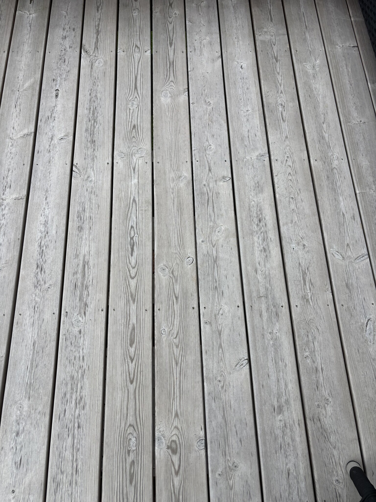

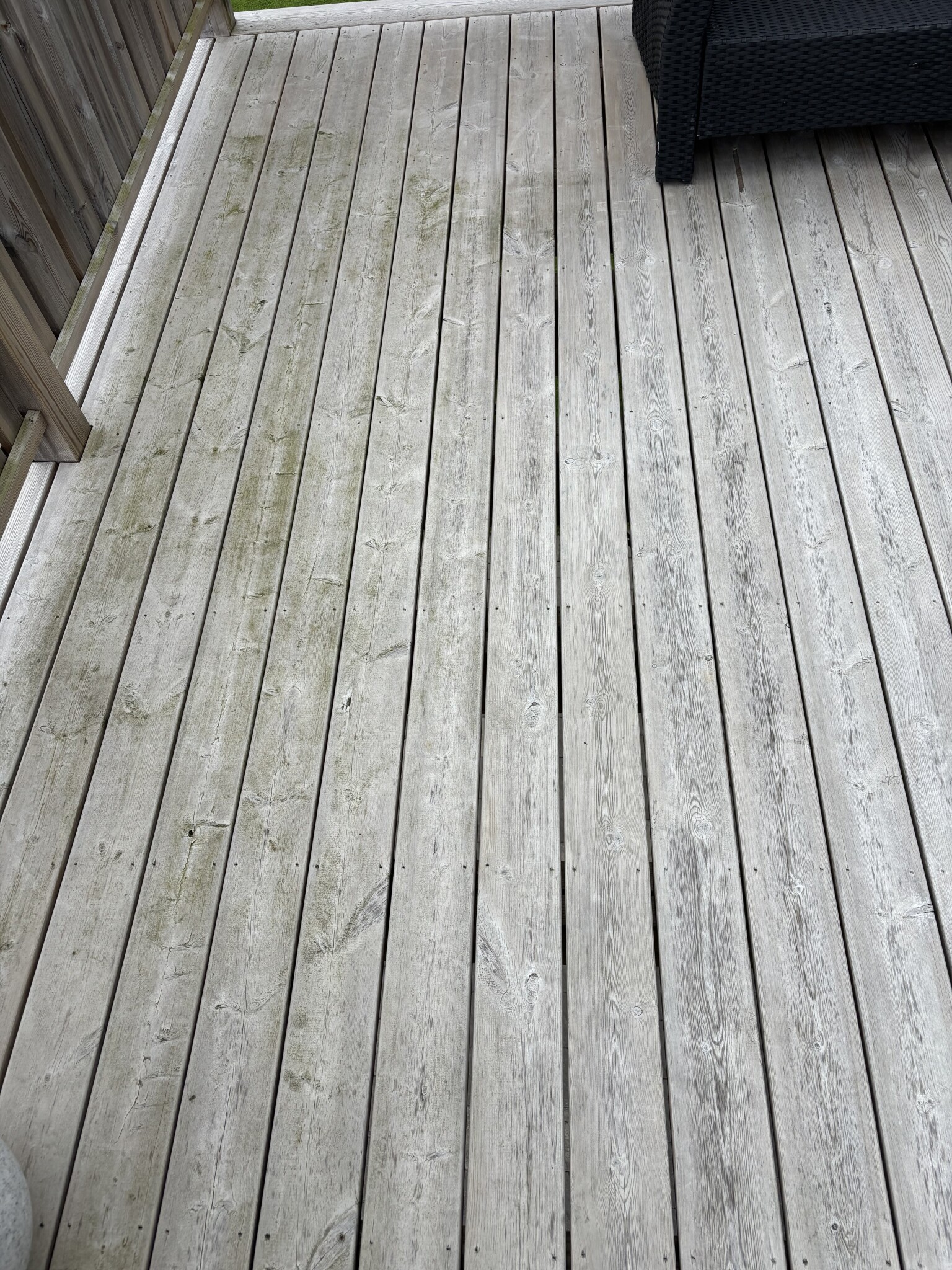

Jag har en sedan 3 år behandlad sioo altan.
Tyvärr inte så imponerad.
Lite för mkt svartsporer och en del grön/mögelpåväxt
(Som dessutom är svår att skrubba bort, provade med Sioo underhållstvätt.
Är ni generellt nöjda med Sioo?
Det var ju sjukt mkt jobb.
Jag gjorde alla steg enligt instruktioner inklusive ”år 2” behandlingen.
Det är dessutom dyrt i inköp.
Nån som blandat in Jape?
Iaf grönfri skall ju vara kompatibel.
Redo Trä rent och Redo ytskydd oxå?
Blir grått / kiselreaktion etc.
Verkar vara mkt billigare.
Men jag e framförallt ute efter att det verkligen har den funktion och ger det resultat som påstås.
Sioo X X Mould rengöring lär vara ungefär samma princip som Jape grönfri?
Idéer och erfarenheter?

Den gröna påväxten försvinner med ättiksbehandling, rolla eller svabba ut ogräsättika en mulen dag och låt det dra 10 minuter innan du sköljer av så försvinner det gröna på någon dag utan påverkan.
Om du har använt Sioo X ytskydd så behöver det läggas nytt efter ättiksbehandling, den inträngande Sioo behandlingen påverkas inte.
