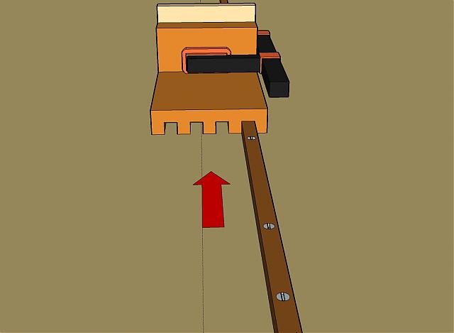

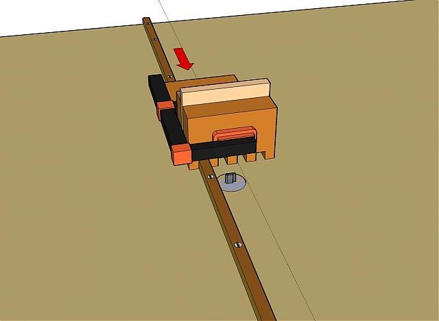

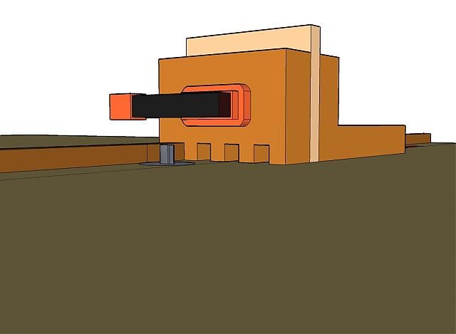

Efter att ha läst Pernittas inlägg om fräsningen var jag förstås tvungen att pröva! Jag har gjort en släde (i princip samma sak som Pernitta kallar för påskjutare), men också en bit som går före över frässtålet. Poängen med det systemet är att man kan köra många bitar på en gång. Jag har prövat med fyra sjumillimetersbitar på en gång så här långt och det gick bra, och något splitter blev det inte, utom på släden, men det var ju så att säga meningen. Åtminstone en av provbitarna var skev, men hölls rak av trycket när den frästes och då gick det galant att limma ihop den med en annan sida rakt sen.
Jag ska utveckla systemet lite, men här kommer några skisser som jag snickrat ihop i Sketchup.
PS. Det där orange och svarta är en symbolisk snabbtving alltså.

Visst går det bra utan, men med tvingen kan man köra många bitar åt gången om man har det behovet.
Fler bitar samtidigt... Ja just det kan ju vara bra så får man bara problem med utslag på sista biten... och där har man en spillbit.. Ja då går det inte åt så många spillbitar. Ja det var ju smart.
Fast jag tycker dock att det nyper lite runt styrskenan och att det går lite trögt..
så fler bitar blir ännu trögare..
Skulle behöva en styrskena som är en tiondel smalare än fräsen (eller nått)...

Krillew: tanken med att rigga det som i Sketchupbilderna ovanför, fast med flera bitar är att dels slipper man urslagen, de hamnar i klämbitarna, dels hade jag lite problem med riktigt tunt material för det kupade sig, och om jag klämde ihop det sådär så hjälpte fogen till att göra lådsidorna släta. Det var granbitar 6 och 8mm om jag inte minns fel.
Mr Handyman: Ja ja nu går det upp ett ljus.. Jag gjorde mina lådsidor i färdighyvlat 120x12 som jag köpte på Bauhaus och jag fick stå o välja länge innan jag hittade bitar som inte var helt skålade.. Men med din teknik så hade det även funkat med fulbitarna.
