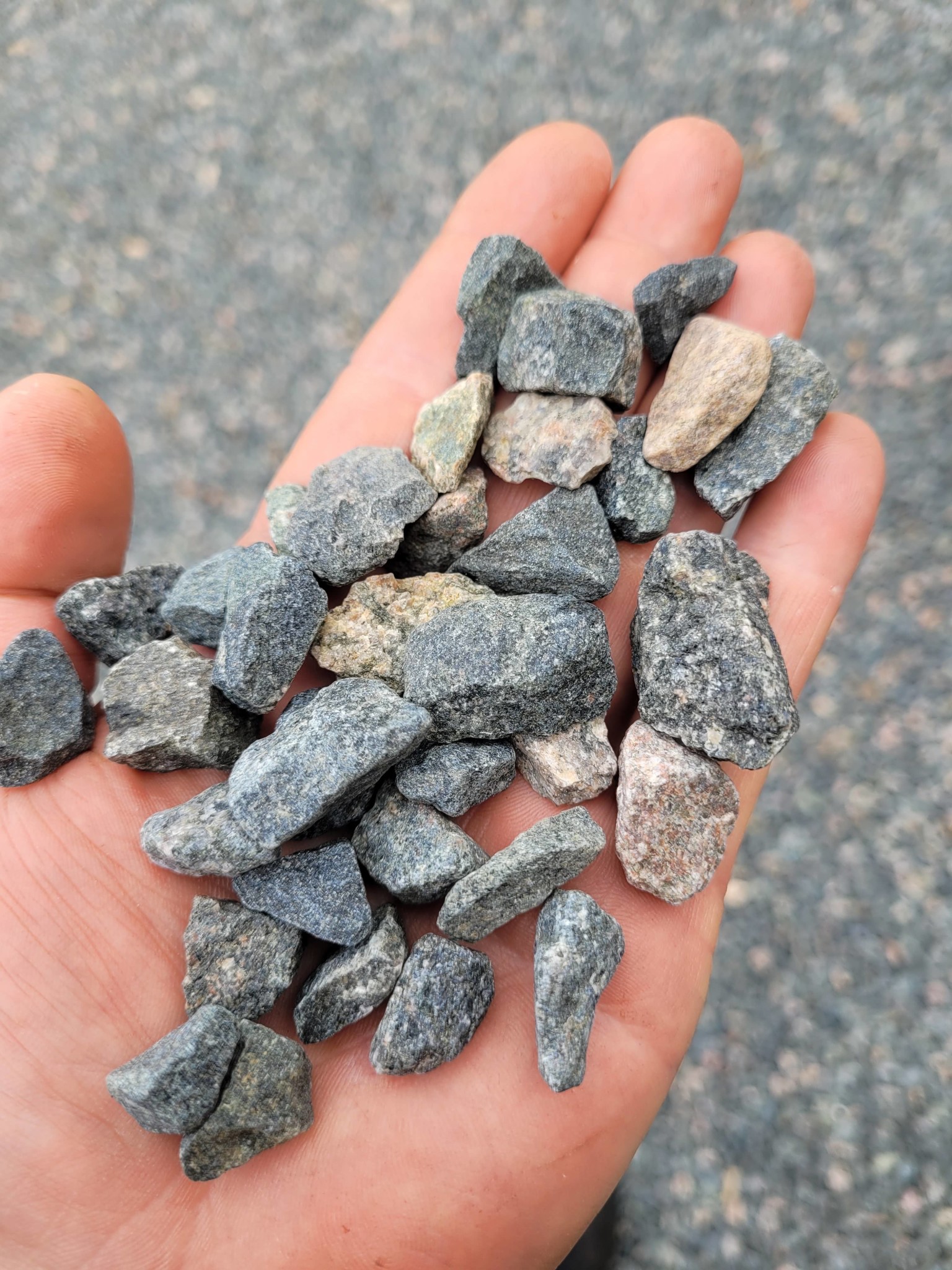

Någon som vågar sig på en gissning eller rent av vet vad detta är för singel, makadam?
Vi har detta på våran infart och skulle behöva få tag på någon kubik till med helst samma utseende.
Mvh
  • En hand som håller flera stycken grå och beige makadamstenar.
MrJay
8-16
Rikthyveln och 1 till
O
Singel är ”mjukt” så detta är makadam. För att bekräfta fraktionen 8-16 kan du ta en handfull stenar av olika storlek och mäta över minsta delen. De ska då ligga mellan 8 och 16mm.
