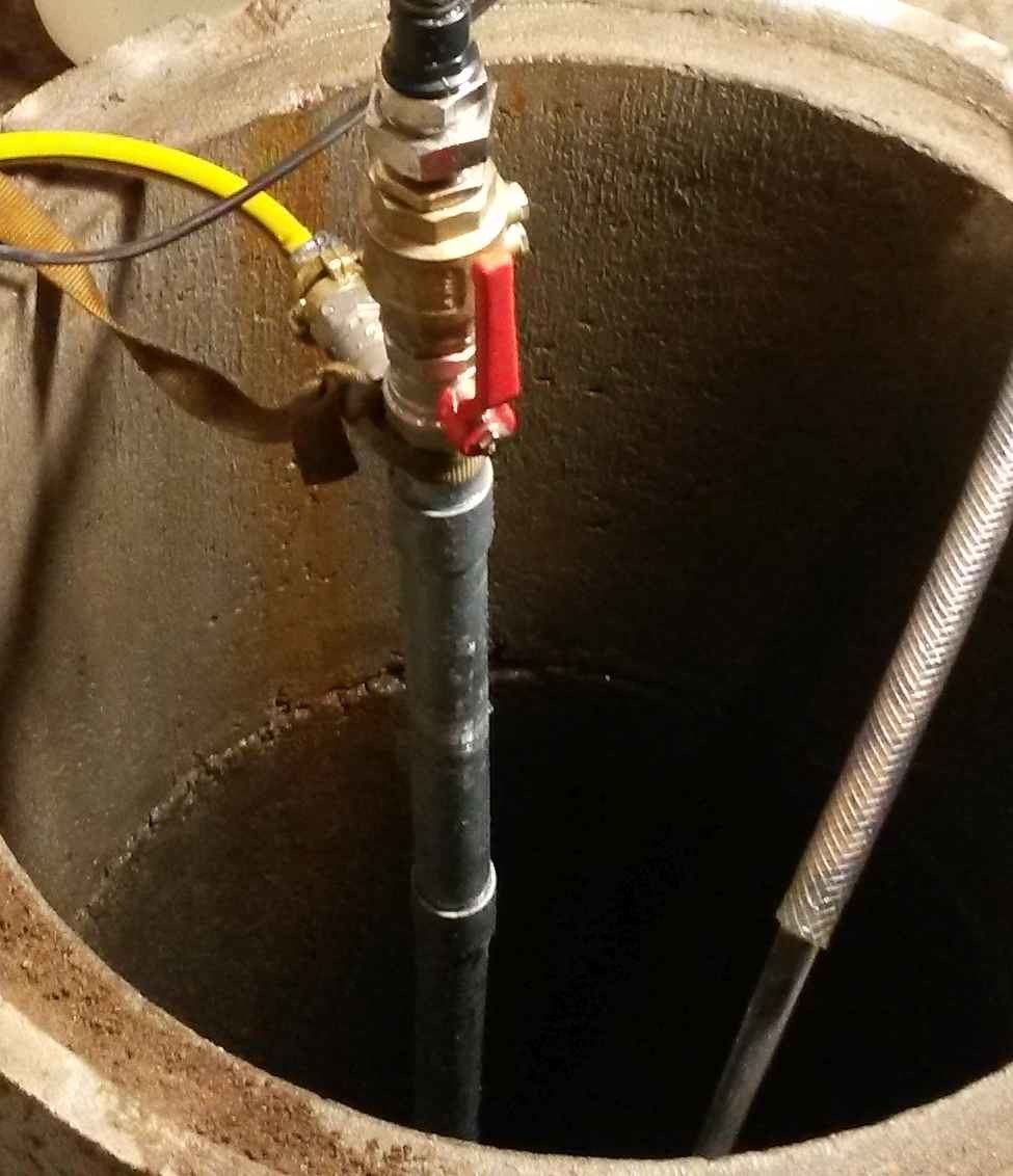

Bild 1 Korsrör under pluggen gör att man kan rotera spetsen medsols med ett spett. Gör islagningen lite lättare.
Bild 2 Spetsen islagen och provkörs med ventilerna provisoriskt anslutna. Detta innan övre cementringen avlägsnas och röret, i mitt fall, sedan förlängts åt sidan.

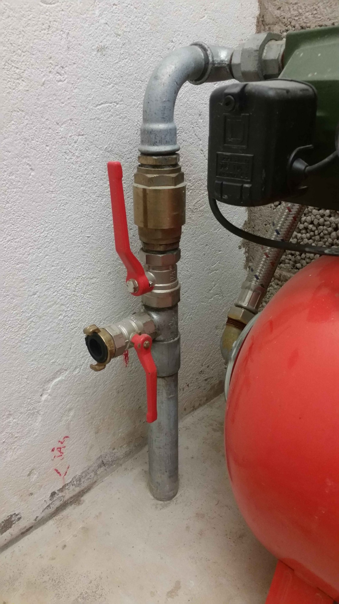

Bild 3 Jag har gängat några egna rör och svängt ett par meter åt sidan och därefter upp genom golv där ventilpaketet nu sitter permanent.
Nedifrån och upp:
- Backspolnings- och fyllnadsinlopp med sin ventil och smidig klokoppling
- Huvudventil
- Backventil
(pumphuset fyller jag från den vanliga pluggen som är utanför bild)

Hej!MagHam skrev:Bild 1 Korsrör under pluggen gör att man kan rotera spetsen medsols med ett spett. Gör islagningen lite lättare.
Nedifrån och upp:
- Huvudventil
- Backventil
Fina bilder
Vi ligger i storleksordningen 30 l/m vid fritt utlopp och 20 när den får jobba mot tryck (t ex en vattenspridare).mothership skrev:
Detta med en liten "Jet 81 Mx" pump. Så det kan lika väl vara pumpen som begränsar.
