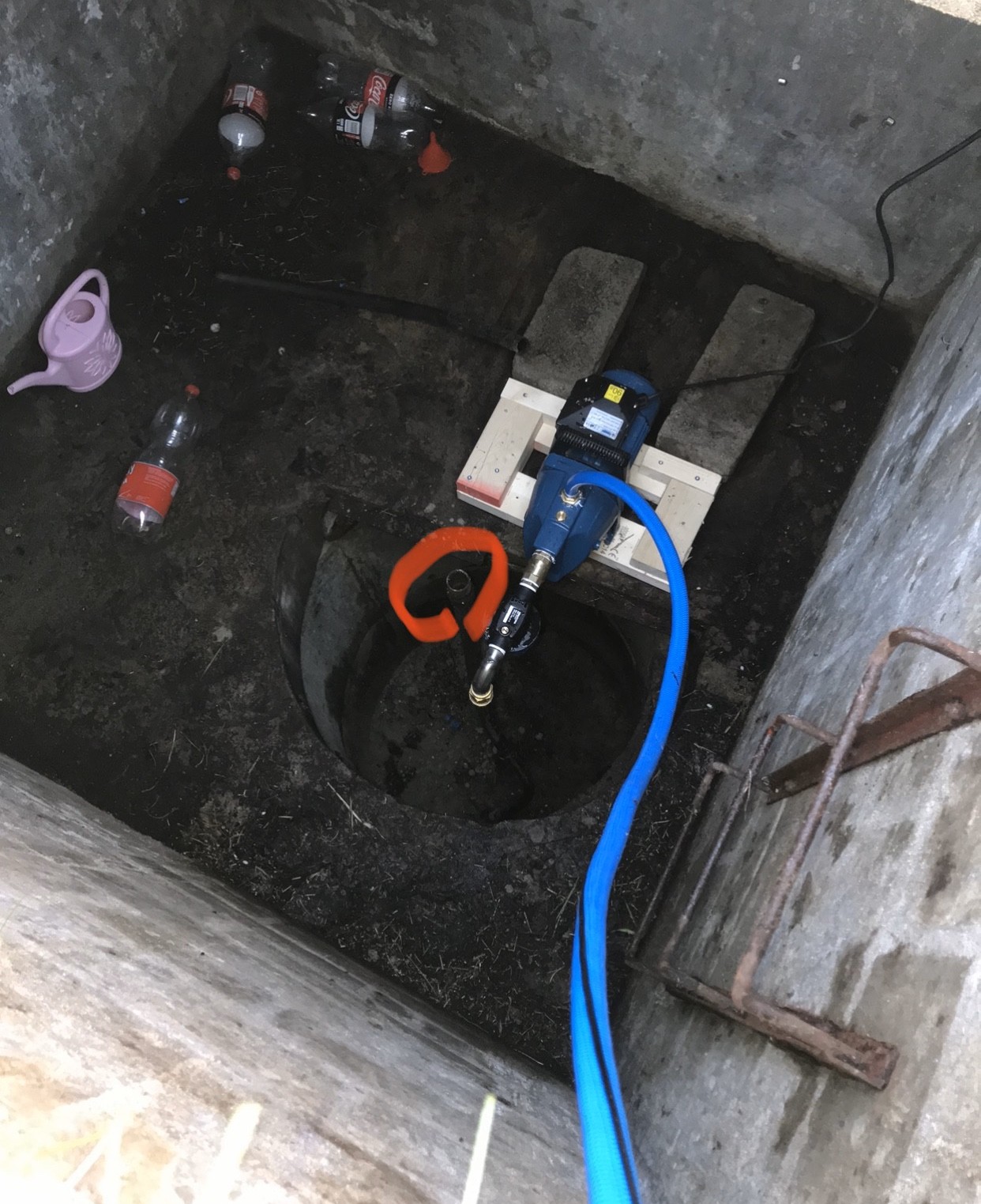

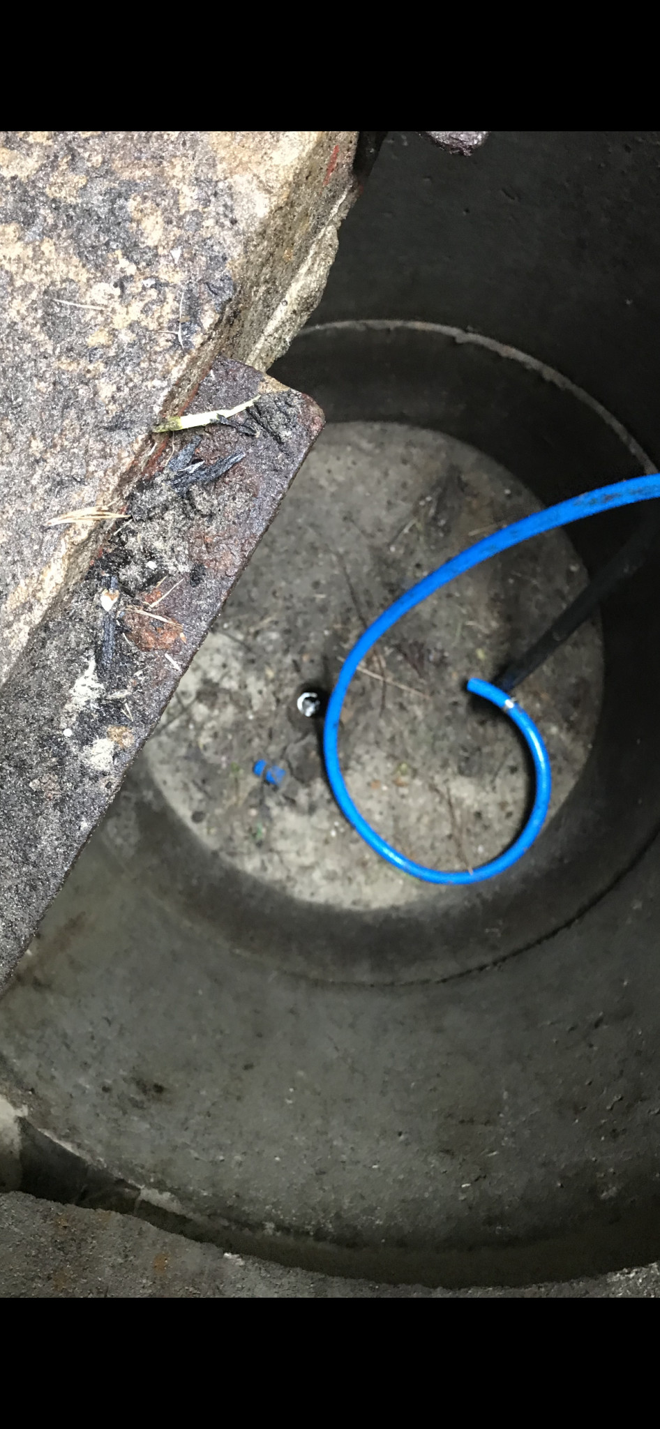

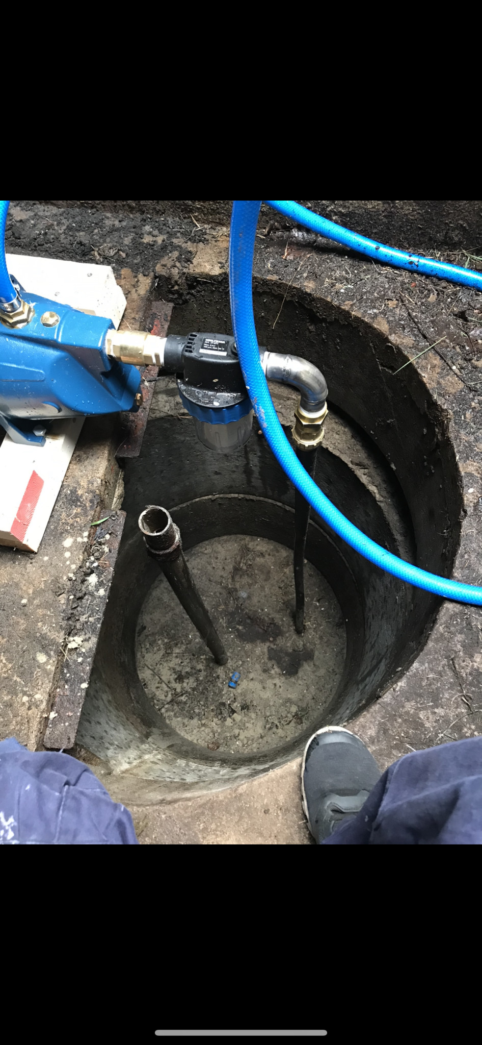

Jag har en fråga ang sinad brunn, vet ej om det varit högre nivå innan? Men jag går ner i ett rum under marken och nere i den finns min brunn har dragit upp det gamla spettet på bild och slagit i nytt..
Men är det grundvattnet man ser bara en decimeter ner i hålet?
kan jag spola bort sanden eller vad det är med samma vatten jag tar från rörspett? För att se om det blir bättre tillströmning? Ingen hade hämtat vatten på minst 10år innan jag började.
Tycker jag har dålig fart i mitt spett som är nedslaget
har en pump som är specad till 102l/m
Har låg sugledning 3,5m
1 1/2 tums spett hela vägen in i pump med 2” backventil.
sugfiltret är borttaget och pem40 tryckslang upp till utkastare.
får bara 25l/m direkt efter utkastare.
