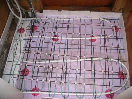

Simpel golvvärme utan shuntsystem ?

Enda anmärkningen är att du snålade på bilderna, 5kb per bild gör det svårt att se detaljerna, tror du kan gå upp till runt 50kb per bild. Nu får våren komma snabbt så man får chansen att rodda med detta snart, det kliar i fingrarna.....

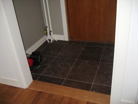

ähh, jag tar en till då eftersom slutresultatet syns något bättre här. Kan tillägga att golvet är varmt och skönt och att det går att styra och strypa med ballofixerna och termostaten. Tror det är totalt 8 m prisol, det räcker med detta cc avstånd.
Prisolröret antar jag att du menar eftersom jag inte körde med PEX. Nej, den la jag inte med flit med nån lutning. Som Du man kanske ser på bilden så är det en järnbalk som hindrade mig från gå rakt 90 grader upp till ballofixerna. Möjligen hade det kunnat göras lite bättre med ett bockverktyg för prisolrör, men jag hade inget sånt tillgängligt. Avluftningen behövde jag inte bry mig om eftersom radiatorrören går upp till våning två och betjänar en radiator där. Så jag luftar min golvvärmeslinga på elementet en trappa upp. Funkar kanon. I annat fall krävs givetvis en luftningsmöjlighet på högsta punkten. Det kan man t.e.x. ordna med ett förkromat T-rör som man sätter en bussning och en vanligt luftningsventil i. Elsingan la jag bara in i fall att, eftersom det är en liten kostnad om man tex köper på Rinkaby men jag har inte ens kopplat in den än (röd kalibrerad kalksten från Borghamn är däremot inte gratis men det kunde man festa till med när det handlar om 1,5 kvm...).
Glömde att säga att vattenslingan givetvis räcker för värmen, men den funkar ju bara när pannan är i gång. Problemet är som du förstår inte att få varmt, utan att inte få för varmt. Gissar att jag skulle kunna få nästan samma temp på golvet som framledningstemperaturen och det är ju lite väl...
Slant på tangenten och tänket - naturligtvis prisol.

Kostnaden - jag gjorde allt själv. Isolering, betong, prisol, lite rörkopplingsdetaljer, elvärmekabel, kalkstensplattor osv. Kalkstenen va dyr, den kostade 1400 kr kvm. Resten några tusenlappar kanske. Som du ser på bilderna hade jag inga problem med bygghöjden eftersom jag hade ett "djupt" bjälklag. Jag fick in 15 cm isolering och sen 10 cm betong plus fix och plattor. Om man har trångt med utrymme för bygghöjdens skull kan det bli problem. Vattenvärmerören bör ligga en bit ner i betongen (för vanlig vattenburen värme rekommenderas minst 30 mm från golv. Mina ligger kanske 6-7 cm ner från övergolv. Vad har du för material i ditt bef bjälklag/golv?
