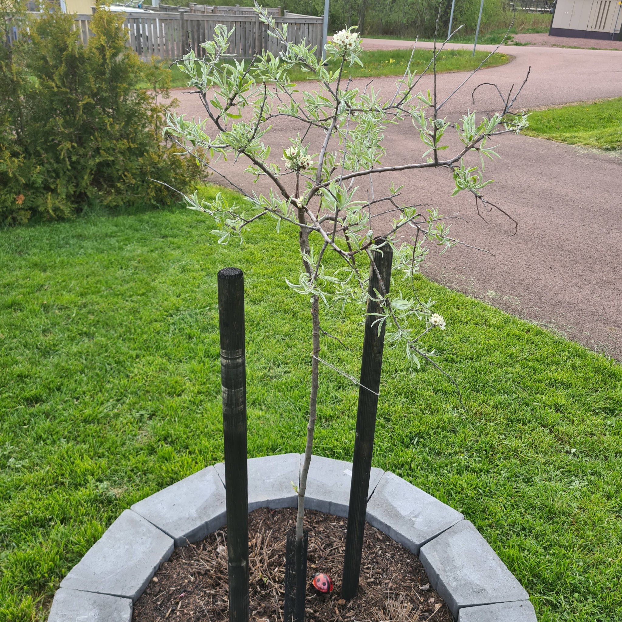

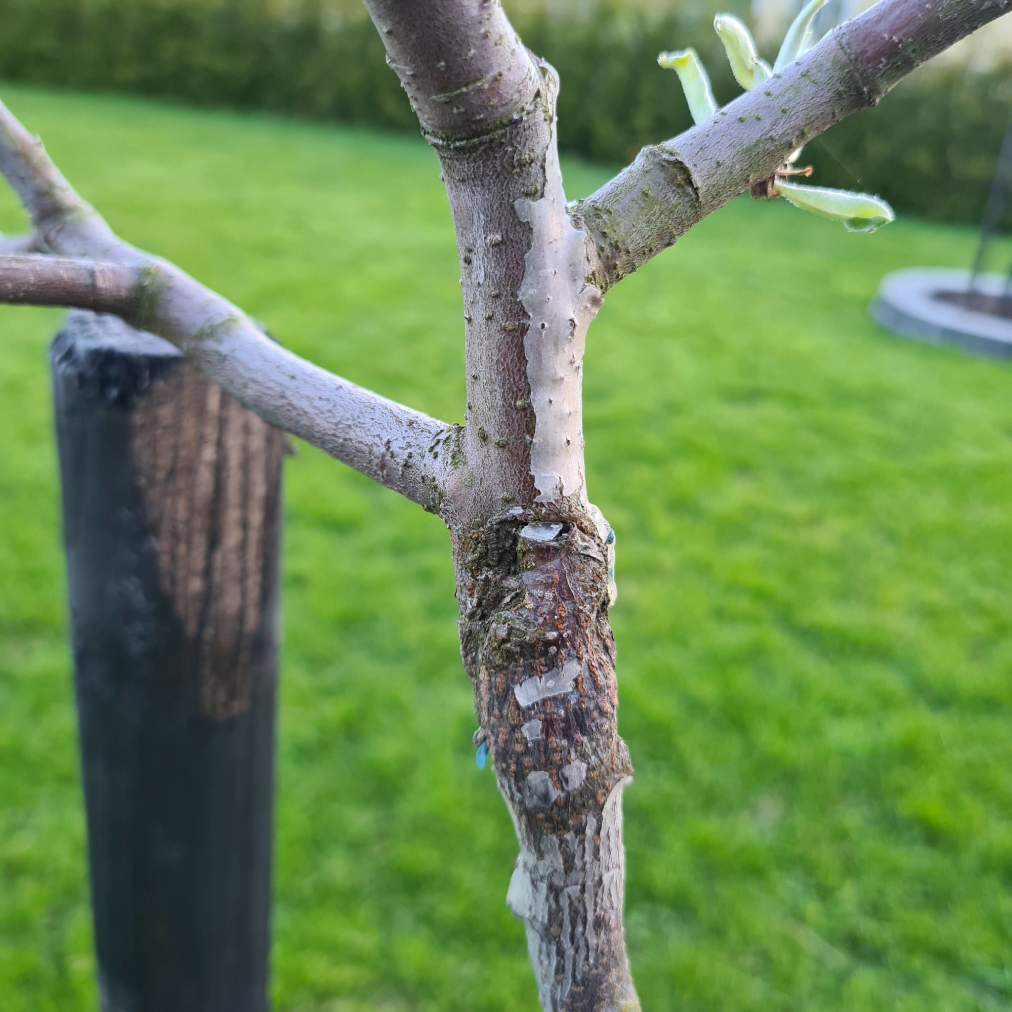

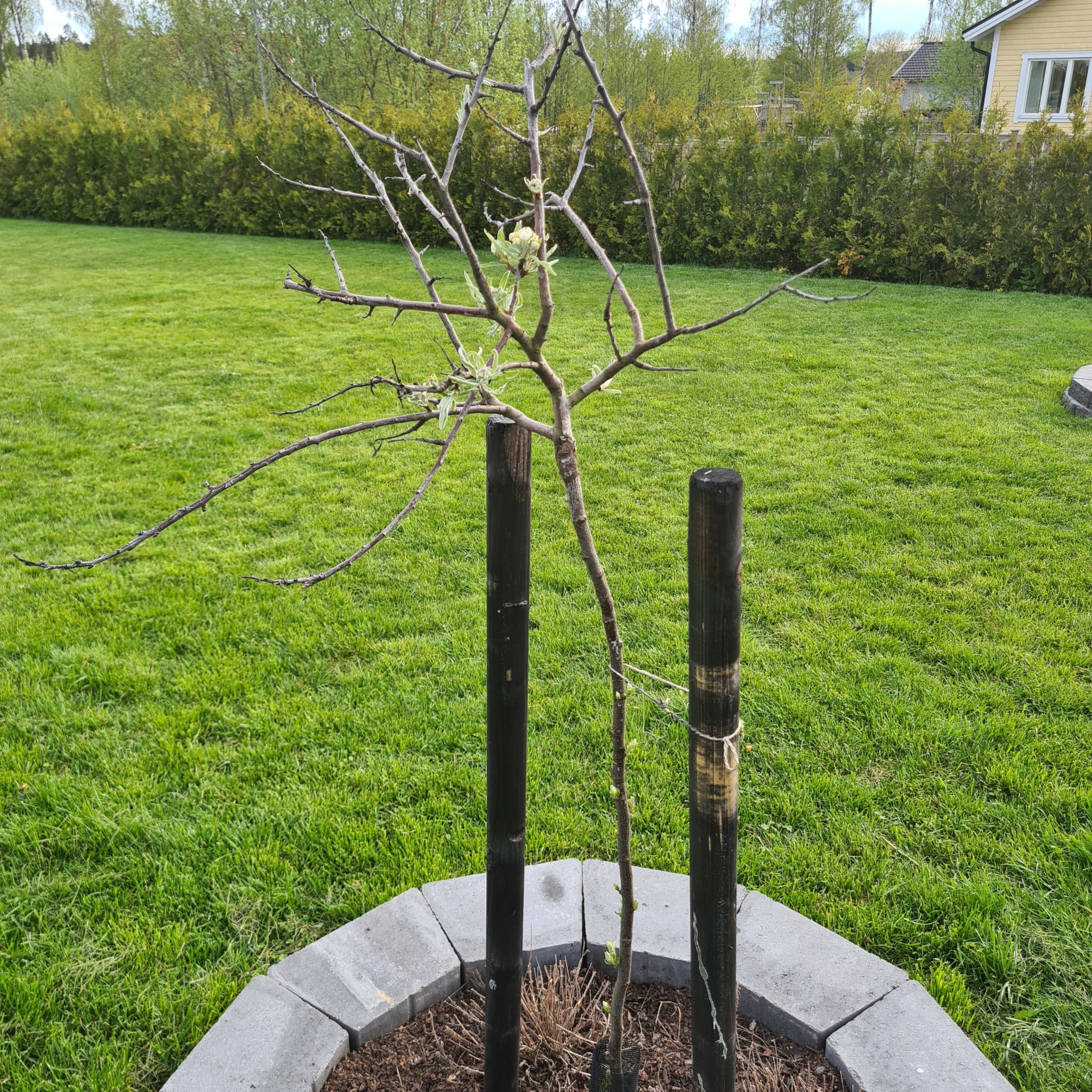

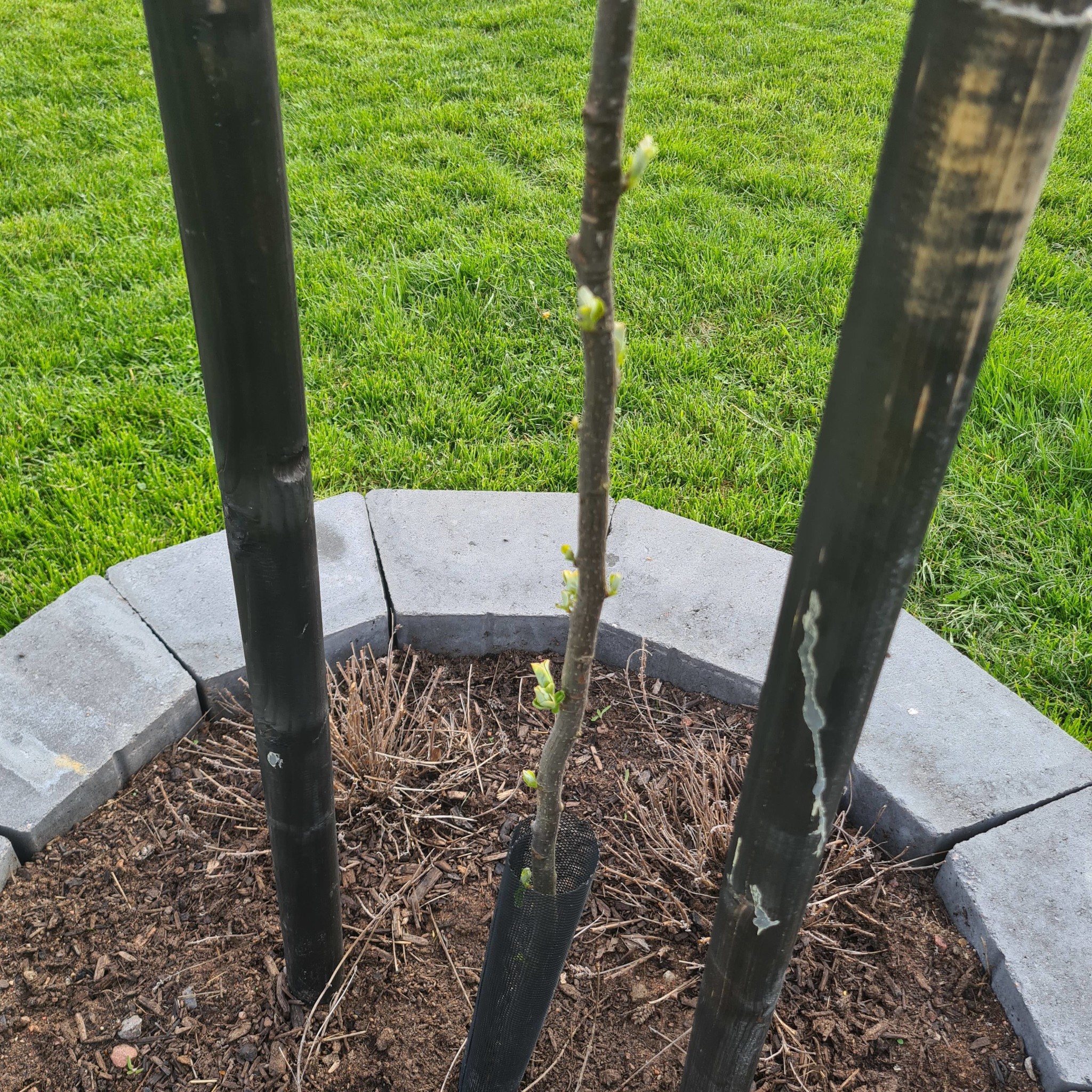

Hej. Förra året planterade vi 2 st silverpäronträd, ca 5-6 meter från varandra och samma förutsättningar med vattning. Båda verkade ta sig och såg fina ut hela förra säsongen, den ena kanske växte lite mer än det andra. Nu i år när det knoppat är det betydligt större skillnad mellan träden, den ena ser bra ut och den andra har bara några få blad här och där och rätt så kal. Den lite tröttare har dock flera små skott längs hela stammen. Vad är det som kan ha hänt? Vad bör vi göra för att rädda den, klippa bort det döda och hoppas på att sen tar sig? Ett ungt silverpäronträd med några få blad och många nakna grenar, stöttas av två svarta stolpar i en trädgård.

På det dåliga trädet ser det ut att vara någon sorts skada precis under nedersta grenen. Stämmer det?
Silverpäronen på bilderna är toppympade dvs stammen är en annan sort och ni bör ta bort alla skott på stammen, annars tar de över.
Jag vet inte vad som hänt men båda träden ser väldigt taniga ut med klena stammar, så skall inte silverpäron se ut. Ett silverpäron skall stå stadigt på stammen och sätta massor av nya skott nu.
Allt som är dött kan klippas bort, annars är det bara att vänta och se men det ser inte bra ut.

Närbild på nedersta grenen, tror inte det är nån skada? Närbild av en trädgren med möjlig barkskada eller svullnad där grenen möter stammen.
Det där är ympstället och det det är förstås en känslig del på trädet. Det kan vara så att det blivit något fel där, en försvagning och då är nog trädet förlorat.

Har ni köpt era träd i någon bra butik så brukar det gå att reklamera skador som beror på att ympningen har gått fel.
