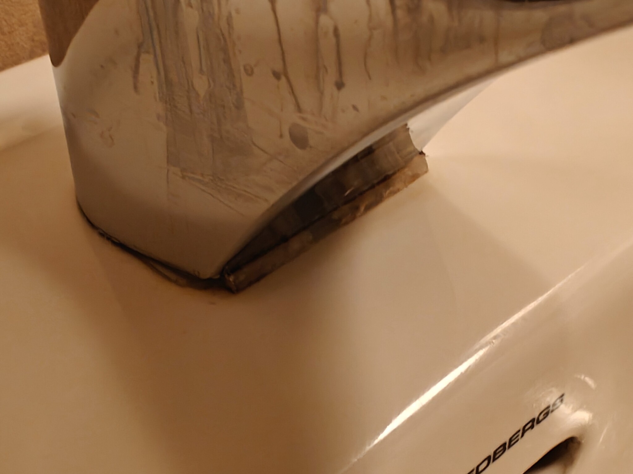

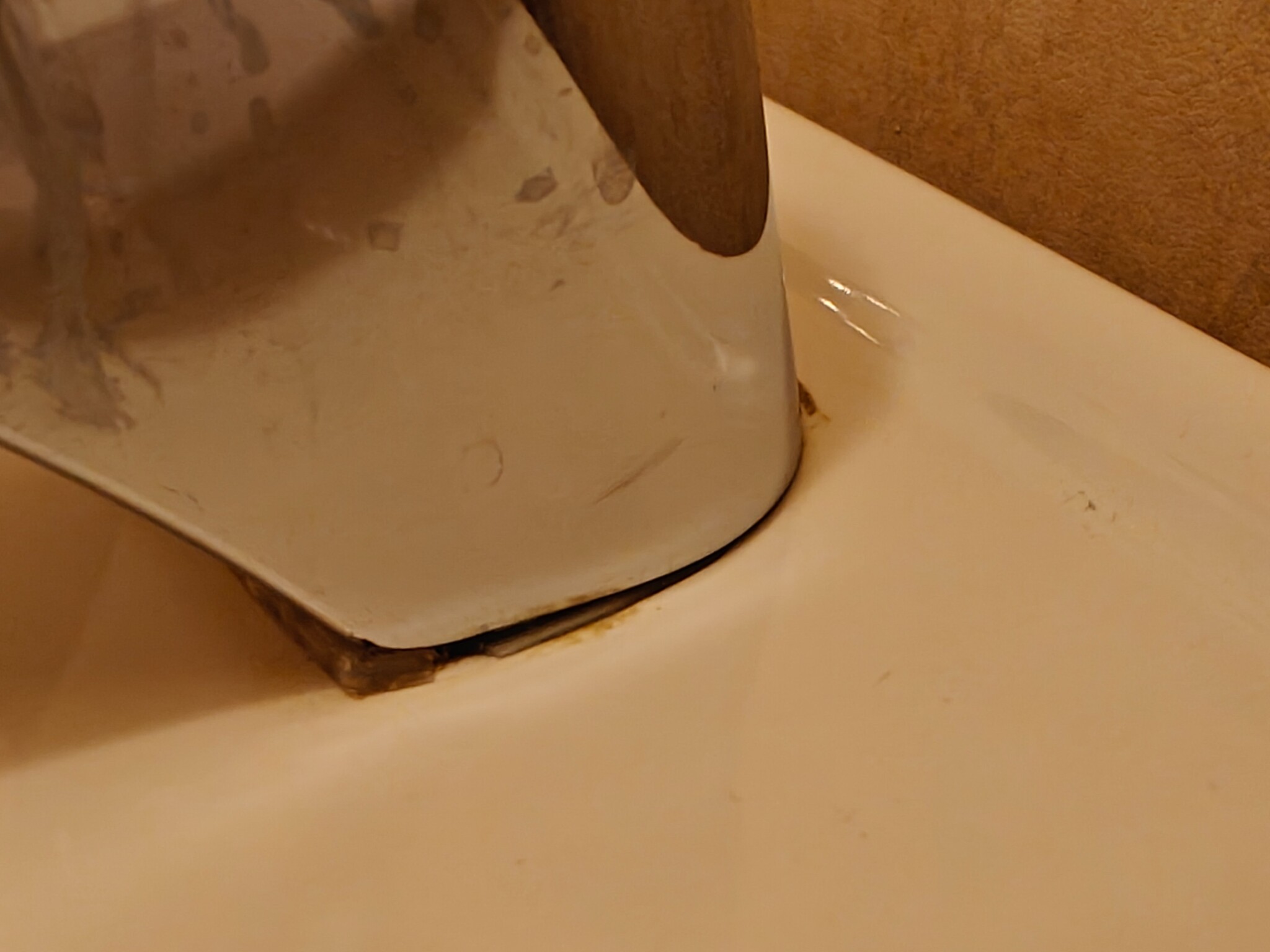

20 år gamla badrum och silikonen runt kranarna ser inte så rolig ut.

Har inte gjort detta förr. Är det bara och stänga av vattnet, lossa kranen under, skrapa loss det gamla och lägga på ny? Behöver man lägga en sådan tjock "läpp" på framsidan?
Något överambitiöst att ens ha det kanske?
Kanske? Kommer ju inte några större mängder vatten där.
RoTe
En liten rundel runt hålet kan man ju lägga men inte så det flyter ut och gör det så får man ju se till att torka bort det.
blork
B
Ja, ser ju inte så snyggt ut, ens om silikonen är ny. Drygt bara att kranen sitter med fast rör, inte slang, så går nog inte att få loss utan att lossa kopplingarna helt.
Du behöver inte lossa något! Bara skrubba bort skiten med diskborste eller lämpligt. Behövs ingen silikon där👍
B
Hehe, sitter hårt, men kan nog få loss en del med mejsel och rakblad.
B
Tog bort det värsta med ett rakblad, ser bättre ut!

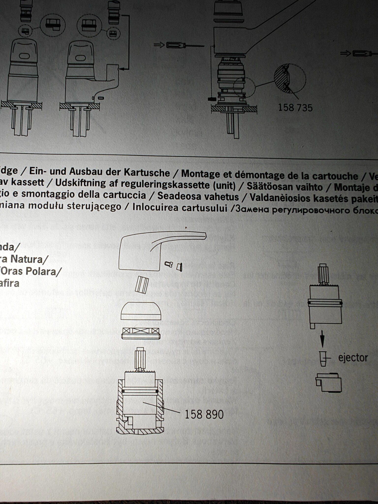

Funderar på om man kan göra något åt glappet i den ena kranen? Den andra glappar ingenting.
Ritning av en kran och dess delar med monteringsinstruktioner på flera språk, inklusive numren 158 735 och 158 890.
