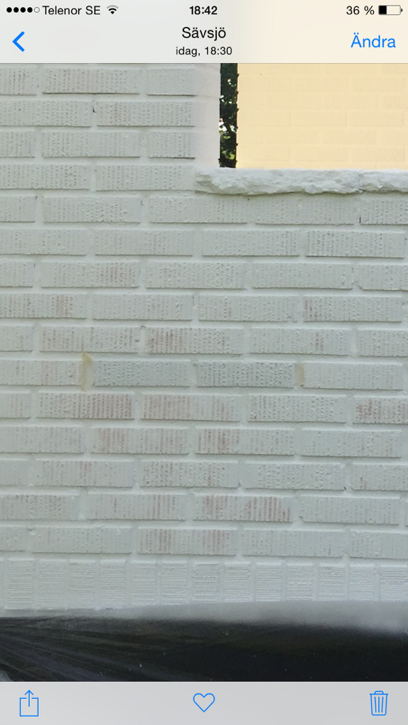

Hej. Har haft en som sprutat mitt röda tegelhus med beckers silikat färg o på en del ställen täcker de inte som om tegelfärgen går igenom. Och mest där de liksom inte är någon husvägg ja ni fattar.
Vad ska man göra o vad beror det på?
Vit silikatfärg på tegelhus som inte täcker helt, med röd tegelfärg som lyser igenom.
Jag säger rent spontant måla ett varv till.
De hjälper tyvär inte de är målat flera gånger där
Tegel kan vara lurigt. Har haft samma fenomen i min källare där visa delar var av tegel. Det slår igenom oavsett hur många lager man lägger på. Jag måla över med en burk gammal oljefärg som spärrskikt på fläckarna. Det är nog inte rätt men det fungerade för mig.
Fam Fransson
Testa o rolla med en grov roller över det där,jag har rollat hela huset o har inga genom slag.Frågade en målare på jobbet om man kunde spruta,men det avrådde han mig o göra.
Han tyckte man skulle "jobba" in färgen i teglet,vi har exakt samma tegel så det är lite märkligt att det blir så tydliga genomslag.
De har alltså bara sprutat på silikaten, utan att tunnputsa först? Tvättades ytan innan målning?
Ja dom tvättade med något alg medel o vatten sen sprutade dom på någon binder innan dom sprutade med silikat färgen.
Hmm. Och det är bara vanligt brännt tegel, inte glaserat eller ytbehandlat tidigare?
Egentligen har målaren gjort fel, enligt beckers egna rekommendationer, eftersom tegelväggar alltid ska slammas med puts först.
