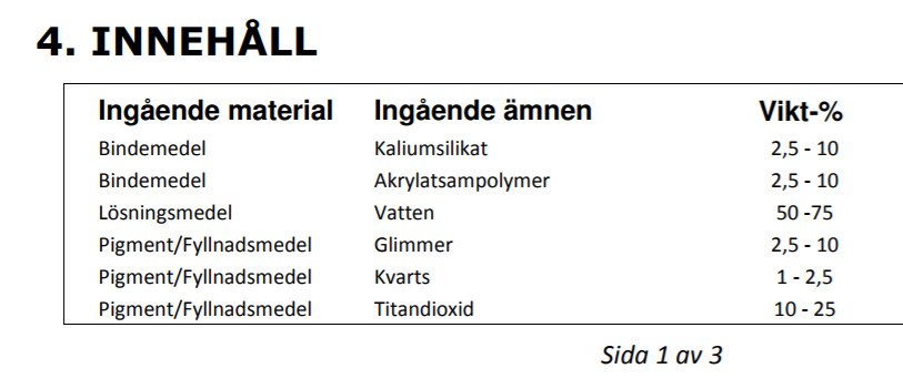

Den fäster på akrylatunderlag, men det är inte rekommenderat att måla på.
Och enligt byggvarudeklarationen så är inte Beckers silikatfärg en ren silikatfärg utan har (redan) akrylat inblandat som bindemedel också.
Produktblad med en lista över ingredienser och deras viktporcent i en färg, inklusive bindemedel och pigment.

Jo det verkar fästa på det mesta, är det tack vara att det finns akrylat i bindemedlet tro?
