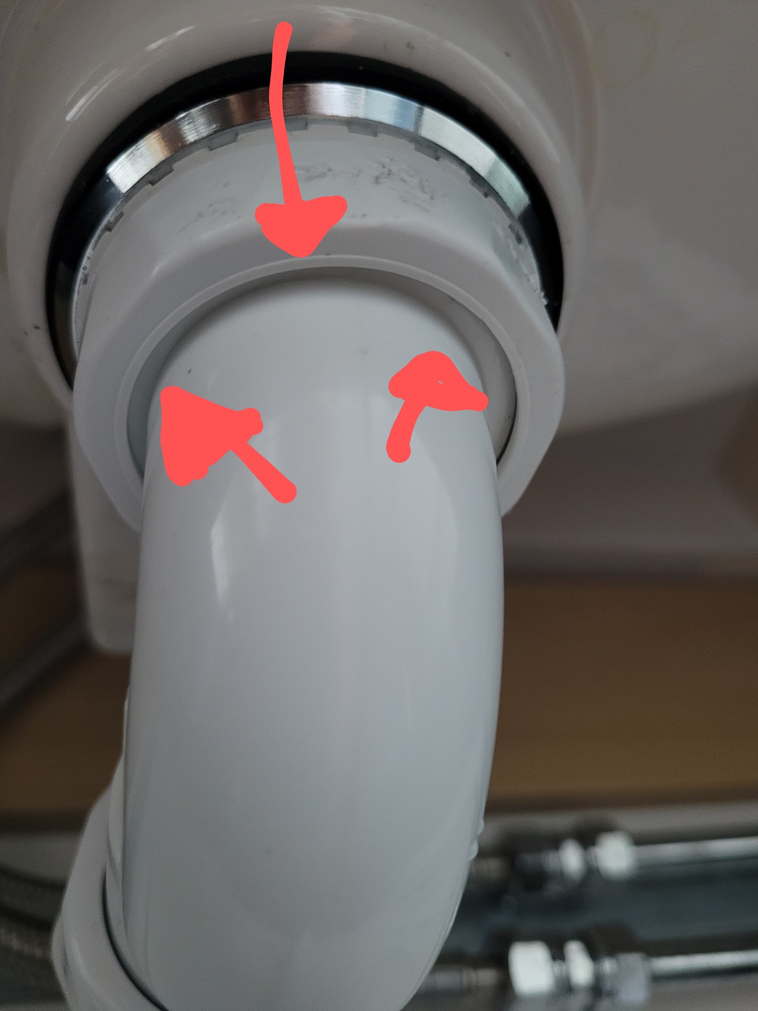

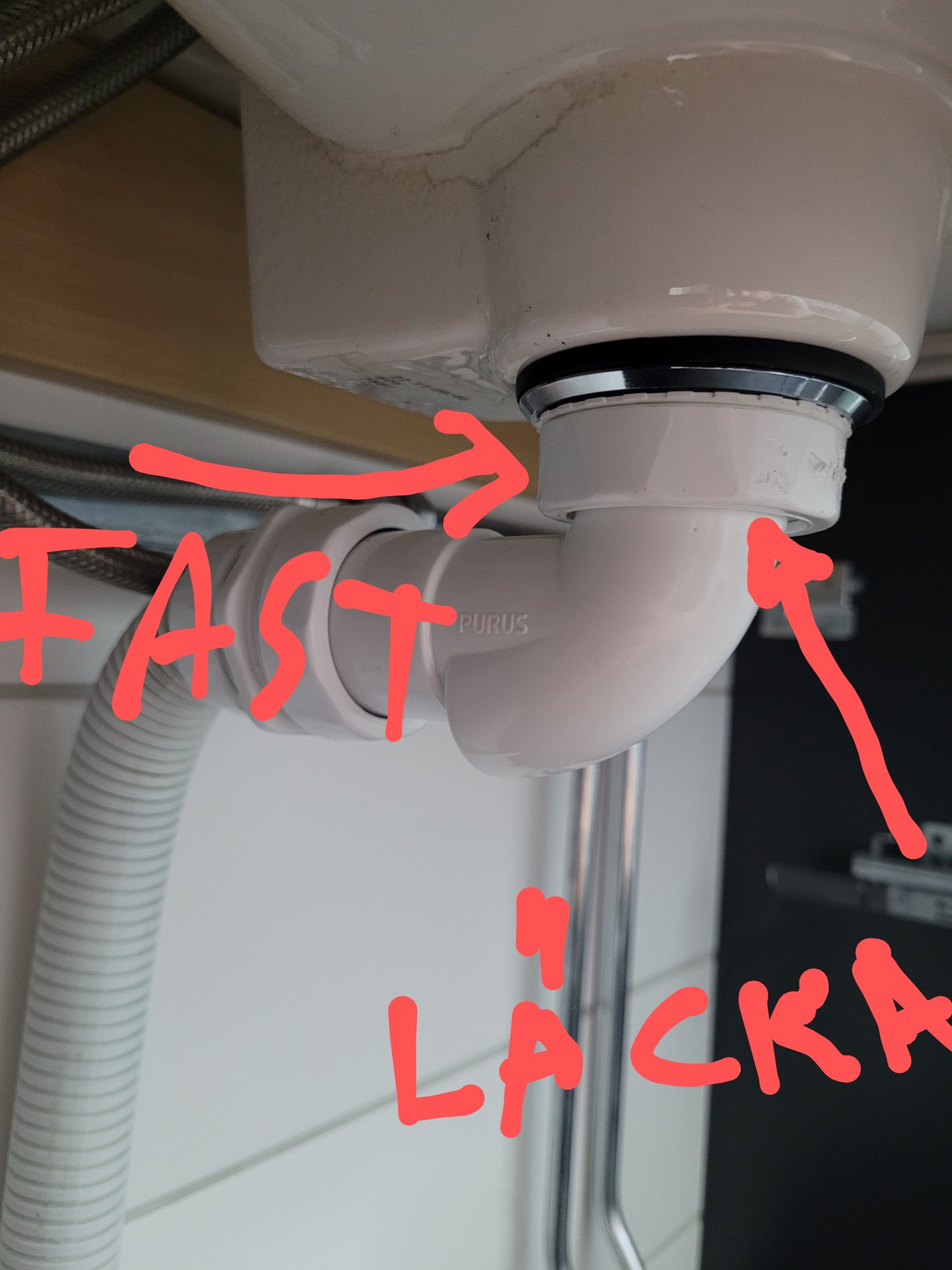

Vi fick stopp i handfatet så jag tog loss delarna, rengjorde och löste stoppet.
Men när jag skruvade tillbaka delarna, så uppstod en läcka. Under den som jag skruvade på rinner det ner vatten:
Jag skruvade av och på den flera gånger för att försäkra mig om att den låg rätt i gängorna, men samma problem kom. Spände åt ordentligt.
Efter några försök så låste den sig helt. Får inte av den igen, med handkraft eller polygriptång. Men å andra sidan, den var aldrig problemet utan det är ju under den vattnet kommer ut.
Frågan är nu om jag kan täta runt här:
Med denna:
Det kommer visserligen göra att jag inte kommer kunna få upp den igen, men som det är nu så kan jag ju inte det ändå.

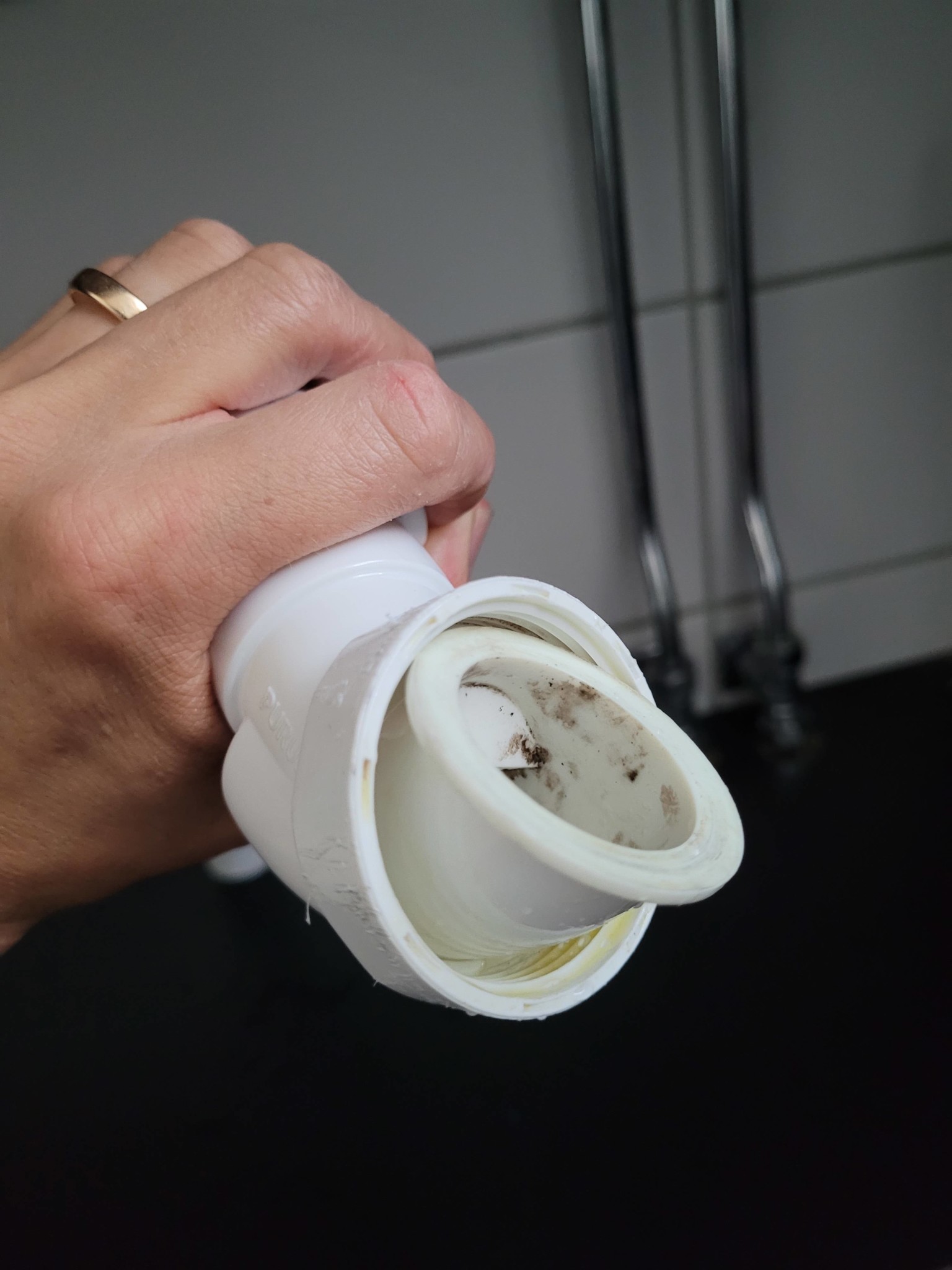

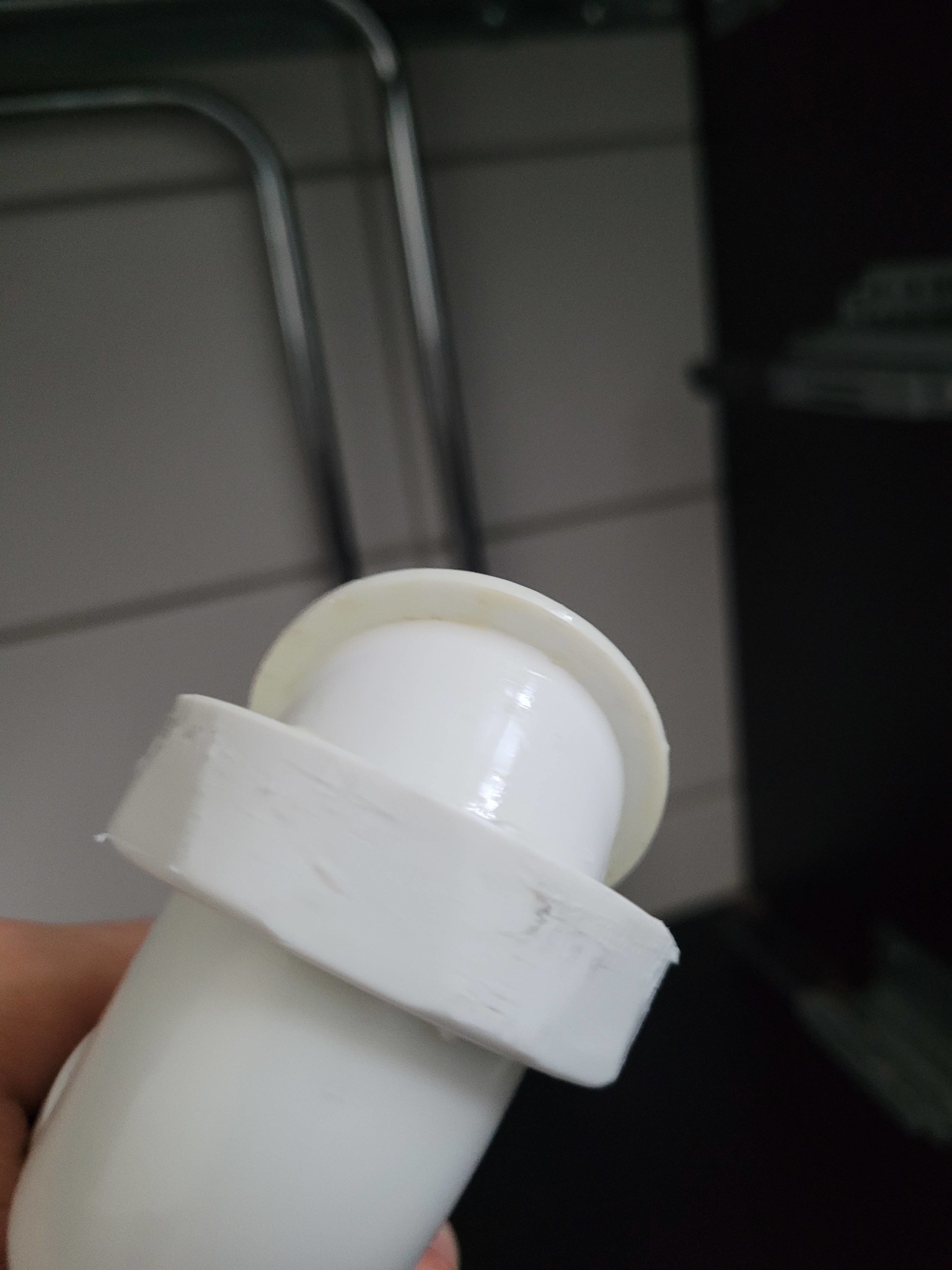

Jag lyckades få upp den till slut.
Det som syns därunder är ingen packning utan en kant som sticker ut bara.
Felet till läckan måste vara att där inte är någon packning. Förstår dock inte varför det inte läckte innan. Jag har inte sett någon packning när jag öppnat upp bara.
Får köpa en packning imorgon och lägga i, så ska det nog funka
Ja, det måste finnas en packning, annars blir det inte tätt.P peter.linkan skrev:
Rent logiskt måste alltså packningen finnas någonstans om det var tätt innan. Den sitter inte fast på handfatssidan, eller att du fått dubbla packningar i andra änden eller att den ligger i något hörn på golvet?

Om det var stopp, så hade du kanske en hink under när skruvade isär. Packningen kan ha hamnat i den.
