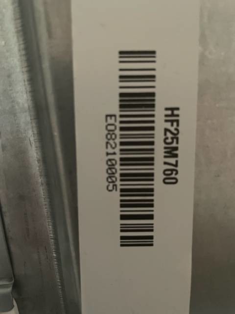

Det som står på "skylten" är:
HF25M760
EO8210005 (Erik Olle 8210005)
Och på bruksanvisningen HF25M76.
Skicka bild på typskylten
Här kommer typskylten.
Skall dubbelkolla om jag kan hitta någon mer märkning någonstans på micron!
  • Typskylt med streckkod och modellnummer HF25M760 samt serienummer E08214695 på en mikrovågsugn.
Hittar ingen annan typskylt på micron. Tyvärr.
760 var koden för deras vitvaror i aluminiumutförande. Vit slutade på 260 och rostfri 560 rimligtvis borde de delar du söker passa även dessa.
