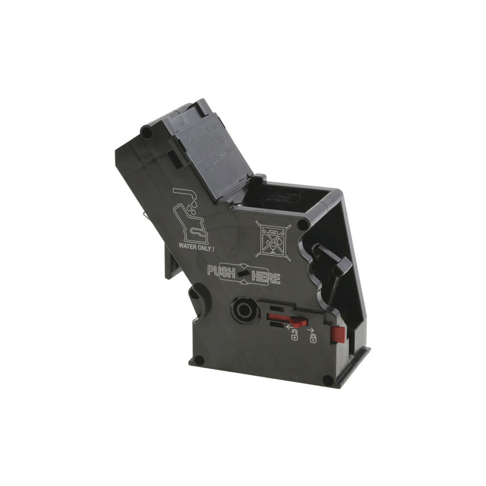

Står själv med en 7 år gammal maskin som spottade ur sig denna del i bitar samt att den inte får ur sig något kaffe. Den bygger upp tryck men inget förutom några droppar kommer ur den. Och på slutet hör man hur trycket släpper när den drar isär bryggenheten efter avslutad process.
Min största fundering är om det skulle räcka med att byta bryggenhet eller om det är stopp efter den???
Och för att svara på mina egna frågor...
Den bite på bilden ovan är en glidbanehållare. Alltså till för att se till attmaskinen inte snedbelastar under bryggning.
Inte "vital" för bryggning. Men kanske för hållbarhet och eventuellt för kvalite??
Hittade också felet. Bakom metalsilen i bryggenheten sitter en fjäderbelastad ventil som ser till att rätt tryck byggs upp vid bryggningen för det att kaffet släpps till koppen. I mitt fall hade den ventilen bäckat/torkat igen.
Efter att ha skruvat isär bryggenheten kunde jag komma åt och motionera ventilen och nu brygger den kaffe igen... får se hur länge dock. Kan vara läge att köpa ny bryggenhet snart...

Min EQ.6 Plus s 700 har producerat 14200 koppar kaffe. Bryggenheten strular så in i bombens! Kanske jag kan få en kaffe efter enormt med gnisslande, sen krävs rengöring (sumpen sitter fast). Kan det fungera att byta oring? Blir det bättre att byta bryggenhet
Börja med att byta O-ringen och smörja det hela med rätt sort fett.
Men när det börja knirka och gnisslar så är troligen mycket mer slitet och börja glappa upp i de olika plastlagren och andra glidytor, bryggkolvens passning i cylindern etc, och allt närmare risken för byrålådseffekten och det nyper
bryggenhet är inte så jättedyra att köpa och är det inga andra fel samtidigt kan det vara värt de ca 1200-1500:- som en ny sådan kostar (bara gjort snabb googelsök på priserna) gentemot köpa en helt ny maskin.
