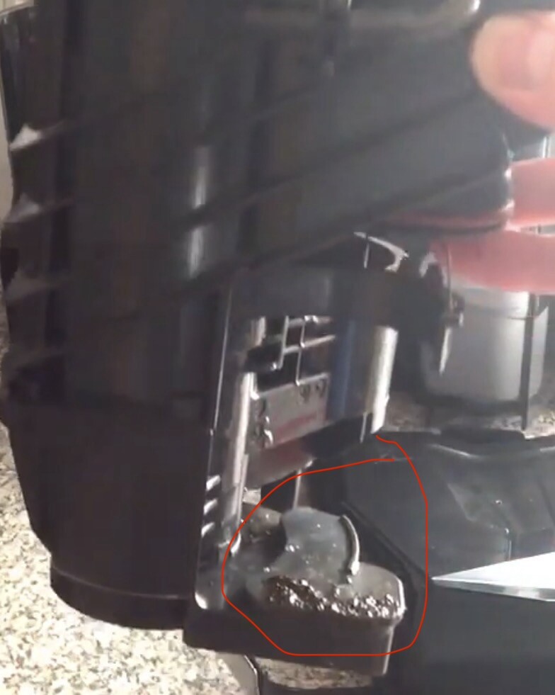

Hejsan , någon kunnig som kan hjälpa mig , jag har problem med en kaffe maskin Siemens Eq 9 s500. Rengjort riktigt bra men själva bryggenheten slänger inte bort kaffe resten från förgående kaffe och det som händer när jag vill fixa nytt kaffe och resten från det gamla är fortfarande kvar och det nya bara hamnar över det gamla och slängs ner. Ursäkta för dålig förklaring. Någon som kan eller vet vad detta är till , kolla bilden. På min så den typ sönder och den sitter inte kvar bra i sin plats utan ramlar ner bara o går ur sin plats. Kan det vara anledningen till varför de gamla kaffe inte slängs ut. Tack för all hjälp
  • Närbild på bryggenheten i en Siemens EQ.9 S500 kaffemaskin med kvarvarande kafferester, del markerad i rött för uppmärksamhet.
Det är även viktigt att rengöra bryggenheten noga då och då, lite pyssel faktiskt. Jag ser att på min bildas det ganska hårda ibland tjocka rester/avlagringar av det gamla kaffesumpet och då kan det bli sådär. Jag ser det på att vattnet i spillfatet börjar innehålla fler partiklar från de malda bönorna
Bryggenheten kan tas loss, finns en låsspak i min maskin. Om den inte sitter kvar kan det vara så att något gått sönder eller att det sitter kafferester längre in som hindrar den från att sättas in korrekt
