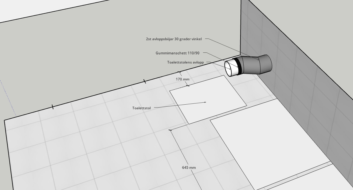

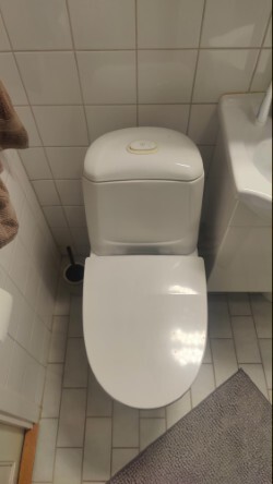

Jag har några funderingar angående sidoförflyttning av toalettstol med P-lås. Jag vill fräscha upp mitt gamla badrum (lägenhet från -67), badrummet är väldigt litet, ca 4 kvadratmeter så varje centimeter har betydelse. Jag skulle vilja flytta toaletten några centimeter mot väggen för att få in en större kommod, Avloppet sitter i väggen och är 110mm.
Jag har läst på litegrann men har inte riktigt hittat någon bra lösning för detta.

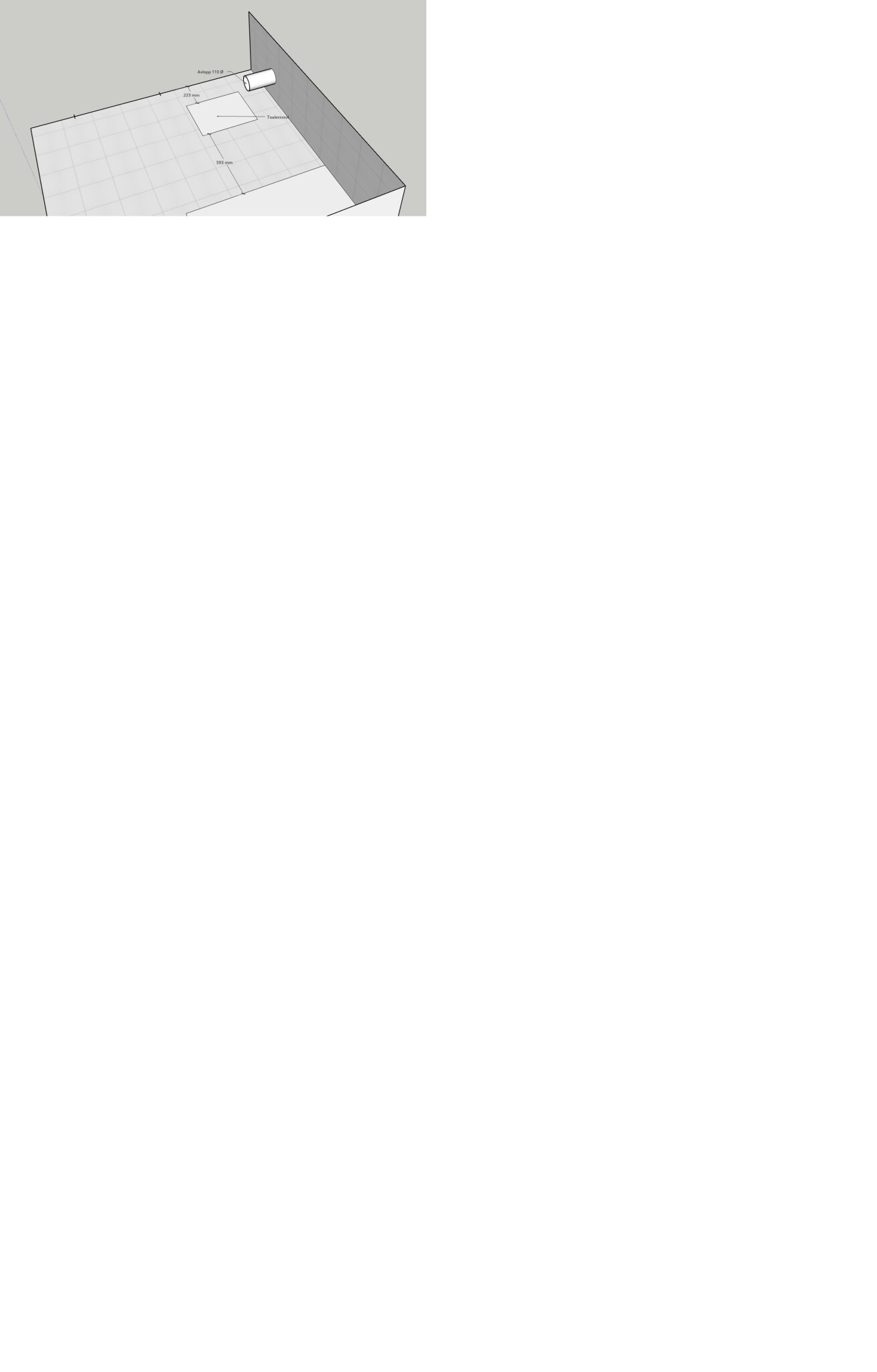

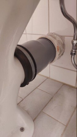

Min tanke är att sätta 2 st avloppsböjar (110mm, 30 grader) för att få sidoförflyttningen i sidled, sen sätta 110/90 manschett på sista avloppsböjen för att sedan ansluta toaletten direkt på avloppsröret, är detta ett godkänt och okej sätt att göra? Med denna lösning borde jag kunna förflytta toan ca 5 cm.
Har sett att det finns flexibla avloppsslangar men undviker helst detta då jag läst att många fått problem med läckage samt blockering i avloppet.
