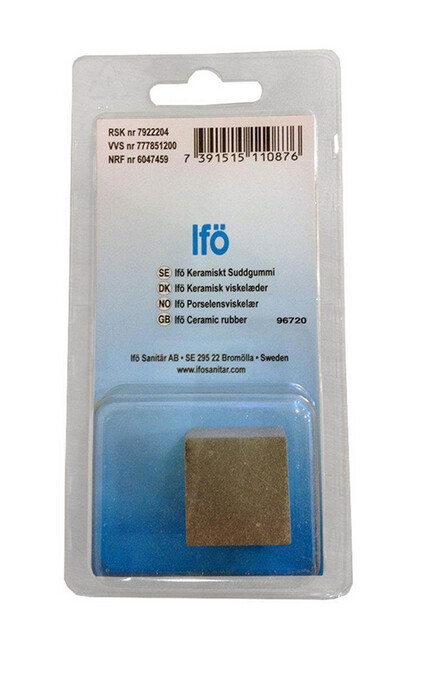

Dagen innan besiktning på mina byggen så går jag alltid ett varv med "porslinssuddet" och tar bort märken efter snickarna som använder tvättställen som verktygsupplag.
Det kan vara märken från både, vattenpass, kofötter, tvingar och framförallt bits som sitter monterade i skruvdragare...
Dyrt = Ja
Fungerar = Ja
https://www.hornbach.se/p/keramiskt...MIwfqU1IDJjgMVtUeRBR0iDCAUEAQYAyABEgKeT_D_BwE
Vad var det som gjorde reporna för dig @five_by_two ? 🤔🤔
Förpackning av Ifö keramiskt suddgummi för porslin, med text på olika språk.

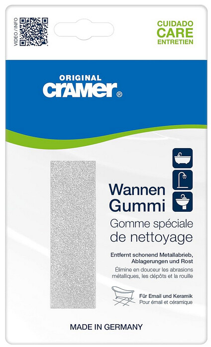

Edit:
Det här verkar vara någon liknande variant på Amazon:
https://www.amazon.se/Badgummi-skonsam-rengöring-envisa-avlagringar/dp/B005HMMJUU/ref=ci_mcx_mr_mp_m_d_sccl_1_1/261-6984216-5724132?pd_rd_w=hptLr&content-id=amzn1.sym.73ad3b11-71e7-428a-8768-066cd1ede0a0:amzn1.symc.15cbde64-36a4-47c6-b315-5d1a0d7227bc&pf_rd_p=73ad3b11-71e7-428a-8768-066cd1ede0a0&pf_rd_r=5YZD8WBMA6YSK6WY785V&pd_rd_wg=v4Dus&pd_rd_r=e9d1c7e0-709d-4c4d-8082-2540612460b6&pd_rd_i=B005HMMJUU&th=1
Cramer rengöringsgummi i förpackning, för skonsam borttagning av metall- och rostfläckar från emalj och keramik. Märkt "Made in Germany".

Hej @Krilleman, tack för tipset, precis något sådant hade jag hoppats på här i tråden. Det var en lortig sil (vanlig hushållsil) i metall. Den har bara rundade kanter så jag begriper inte riktigt hur det kunde ske. Tankefiguren var att inte spola ner lorten i handfat/diskho så att det inte fastnar i vattenlåset. Av någon anledning blir det ofta stopp i handfatets vattenlås.🤔 Det är ju inga vassa kanter på silen så jag fattar inte hur det kunde ske egentligen 🤔En alternativ förklaring är att reporna funnits där sedan länge och att jag inte noterat dem förrän det här äventyret.

Slutet på historien blev att keramiskt suddgummi från Ifö funkade finemang för att helt få bort de grunda reporna i emaljen så det inte syns alls längre.
Det keramiska suddgummit kan man inte köpa i en Hormbach butik utan det får man beställa online och så kommer det i posten. Snopet för mig som körde dit. Tack för hjälpen @Krilleman!
