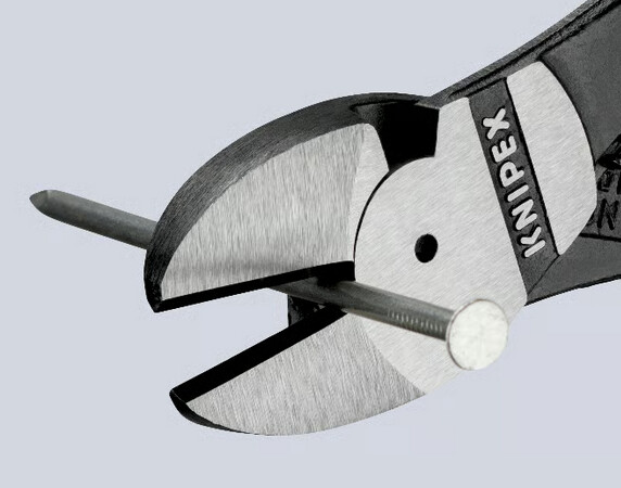

Ja, att kraftsidavbitaren klarar pianotråd är en fördel.Johan Gunverth skrev:
Oklart om käftarna är rundade dock. Lite svårt att se på produktbilderna på Knipex hemsida. Det ser ut så här:
Tycker inte de ser ut att vara rundade?
Ja, frågan är dock vad man kan utläsa från det gällande eventuella nackdelar som kraftsidavbitaren eventuellt skulle ha i förhållande till sidavbitaren?The_Lexx skrev:
Vad det gäller "precisionsskär" för sidavbitaren, så skulle det kunna innebära att den gör "skarpare" snitt (under förutsättning att materialet är mjukt så den klarar av det). Men samtidigt står det liknande för kraftsidavbitaren på Knipex hemsida:
"Precisionsskäreggarna är även induktionshärdade (hårdhet ca 64 HRC), för alla trådtyper inklusive pianotråd"
Så båda verkar ha "precisionsskär"?

Jag har undersökt detta vidare, och du var nog något på spåren trots allt.Johan Gunverth skrev:
Jag köpte och jämförde två olika Knipex kraftsidavbitare:
1. Knipex X-Cut Kompaktsidavbitare (160 mm):
https://www.knipex.com/se-se/produk...-cut-kompaktsidavbitare-hoegutvaexlad/7302160
2: Knipex Kraftsidavbitare (180 mm):
https://www.knipex.com/se-se/produkter/klipptaenger/kraftsidavbitare/kraftsidavbitare/7412180
När jag jämförde dem, så har 1) spetsigare skärblad och gör mer precisa skärningar än 2). Skärbladen på 2) är inte rundade, men vinkeln på dem är bredare än på 1).
Sen har jag noterat att 1) inte har modellvarianter med lika långa handtag som 2), utan max är 160 mm. Möjligtvis är det så att de spetsigare skärbladen på 1) inte klarar av kraften som hamnat på skärbladen om de hade haft längre handtag.
Dvs att det är en avvägning mellan hur precisa skärningar man vill ha, och hur stor kapacitet man vill ha (dvs hur tjocka och hårda material man kan kapa).
Nu är det så att 160 mm handtag med 1) pga en annan mekanisk konstruktion ändå klarar av att kapa 2.2 mm pianotråd (det hårdaste materialet). Samma som 180 mm på 2) gör. Men vill man kapa grövre tjocklek än det finns det ingen variant för 1), men för 2) finns det upp till 250 mm som kapar 3.0 mm pianotråd.
Så slutsatsen är väl att om man nöjer sig med att kunna kapa max 2.2 mm pianotråd, så är 1) ett bättre alternativ. Den är mer kompakt och gör mer precisa skärningar. Men vill man kunna kapa mer än det får man överväga 2), eller annat alternativ.
