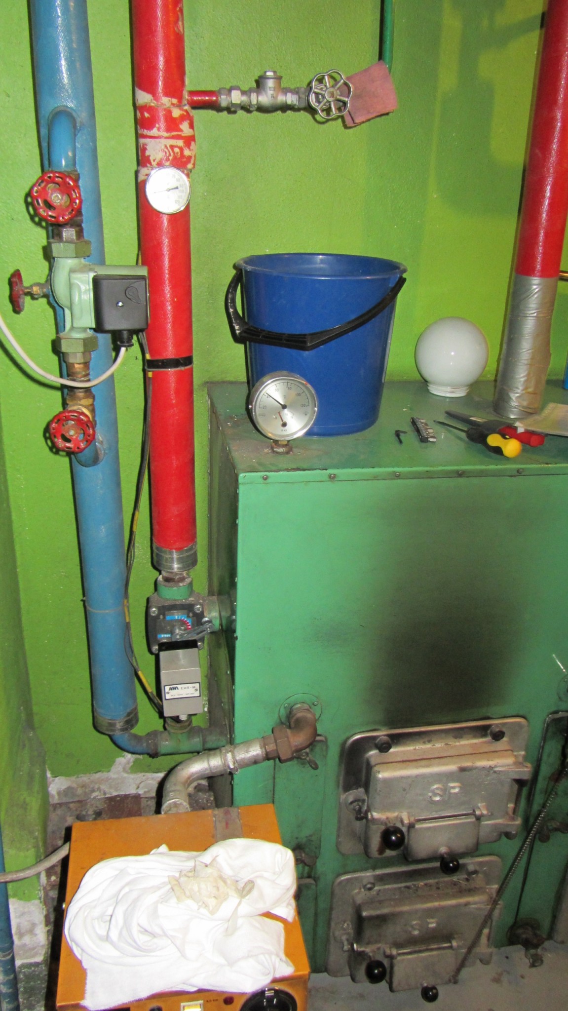

Har nyss blivit husägare, och förra husägaren eldade med ved i pannan och körde manuellt shunten som är inkopplad. Provade att koppla in den igår men lyckades inte få behaglig värme på övervåningen. Blev fruktansvärt varmt i huset. Jag undrar om den är rätt inkopplad, innegivaren sitter på det röda röret bredvid vattenpåfyllningen, är detta den korekta platsen för givaren? Sedan finns det en utegivare som sitter på norra sidan huset. När jag eldar med pannan så går ena temp på framledningen upp till cirka 70grader, är det där innegivaren skall sitta? Igår ville shunten stänga ner hela tiden när pannan låg på ca 70-80 grader där givaren sitter. Förstår inte vad felet är. Bifogar en bild för att förstå bättre hur det ser ut. IMG_1603.jpg
Har löst problemet, shuntstyrningen var fel monterad alltså på fel 90 graders vinkel på ventilen. Har trimmat och ändrat. Hittade lite reservdelar nere i källaren så nu funkar allt tipp topp. Men vi får vänta och se till vintern när man behöver värmen som mest;)
