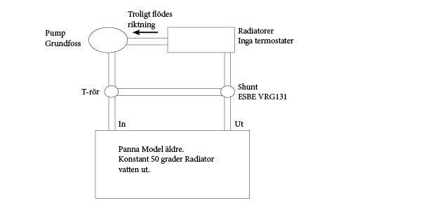

Lånar denna tråd då jag har ett liknande problem..
Har en äldre Grundvattenpump IVT 2100 som värmer radiatorer från 30-talet. Har köpt och nästan installerat en ThermOmatic EC Home med rumsregleringen samt relädosan som kommer stänga av cirkulationspumen senare, som skall hantera shunten ESBE VRG131.
Dock under själva installationen så snurrade jag VRG131 så jag tappade den inställda roteringen. Så min fråga är om någon skulle kunna föreslå bästa läge för denna installation.
Jag tycker att den borde blockera pannans utgång för att "stänga" värmen, men sedan är frågan om den skall vridas mot vänster eller höger? Åt vänster stänger man ju returen så allt returvatten går igenom pannan. Vrider man åt höger öppnar man så retur och varmt blandas. Returvattnet är i stort sätt samma som det som skickas ut just nu. Ute temp ca 10 grader, hur det kommer vara vid -20 grader vet jag inte då detta blir vår första vinter i huset.
Någon som har några idéer?

jackt>> Den lilla avfräsningen på klaffaxeln till VRG131 markerar åt vilket håll ventilens klaff är riktad. Läs här: http://infoweb.esbe.se/files/53560/VRG130_SE_99501340_A_LR.pdf
På det sättet din installation är gjord är det meningen regleringen ska blanda mellan vattnen från bypass-slingan (dvs från T-röret) och vatten från pannan. På så sätt går det att styra temperaturen till radiatorerna.
Se till att ställdonet står i sitt grundläge dvs så långt motsols som möjligt. Då ska ventilens avfräsning peka mot pannan. Montera fast ställdonet på ventilen. Ventilen har 90 graders arbetsområde så nu kommer regleringen jobba mellan att stoppa vattnet från pannan och att stoppa vattnet från bypass-slingan. Sen måste regleringen vara inställd på att jobba i den riktningen, kolla regleringens instruktionsbok.
