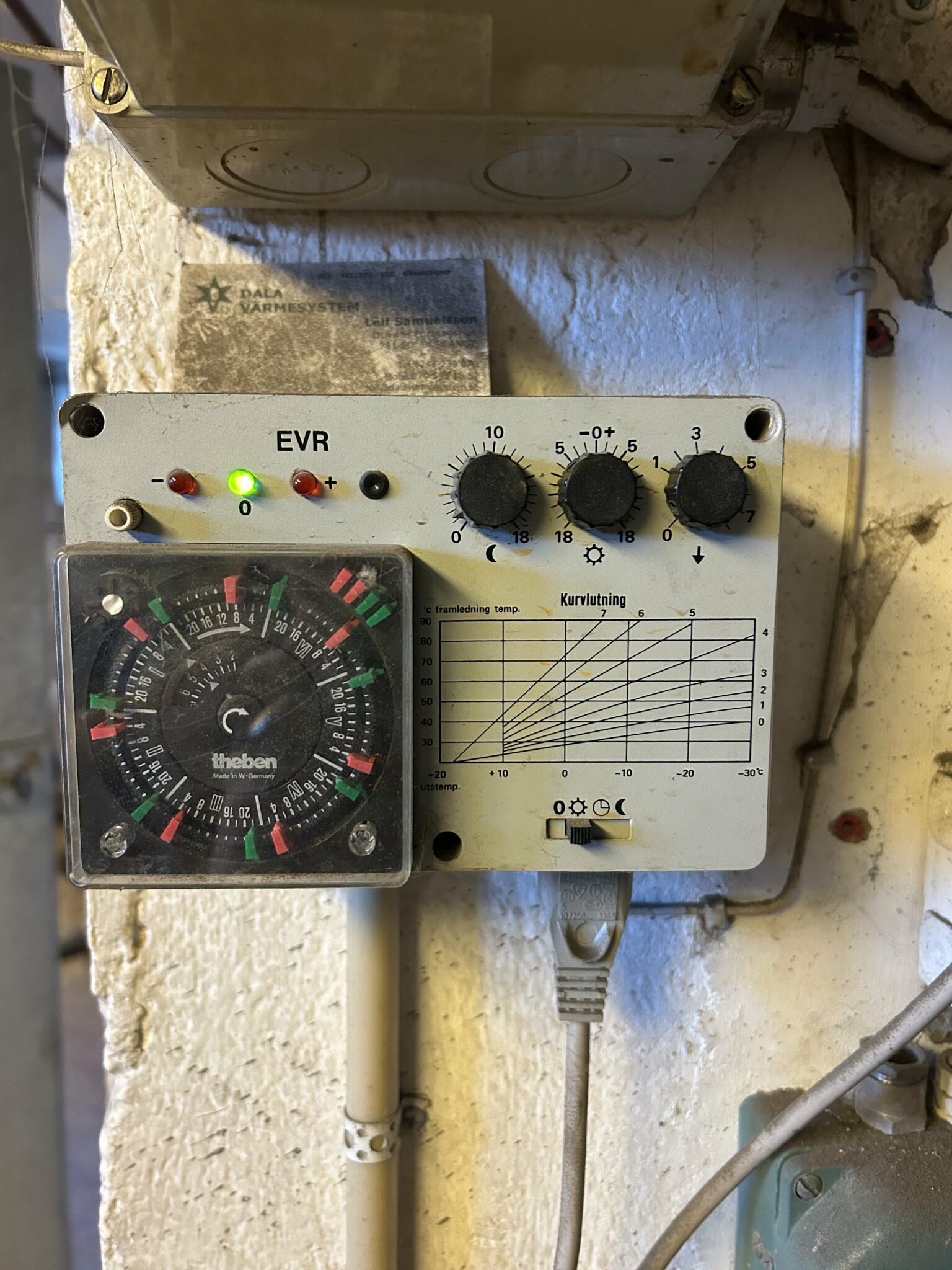

Behöver lite tips på hur vi löser problem med element som inte blir varma! Värmer huset med pellets och pannan fungerar som den ska och blir varm, dock kommer ingen värme ut i elementen. De är helt iskalla, även när det är under 0C ute. Vi har alltså varmt vatten i kranen, men huset är iskallt eftersom elementen inte blir varma. Shunten står på 1, släpper inte ut värmen, oavsett utetemperatur eller om jag skruvar på termostat eller ändrar kurvan. Det sistnämnda brukar fungera, men inte nu. Rörmokaren har varit här och fixat trycket i systemet som var lågt och elementen har blivit luftade. Fortfarande samma problem. Alla förslag mottages tacksamt! 🙏
Vilken panna och vilken shunt? Bilder?

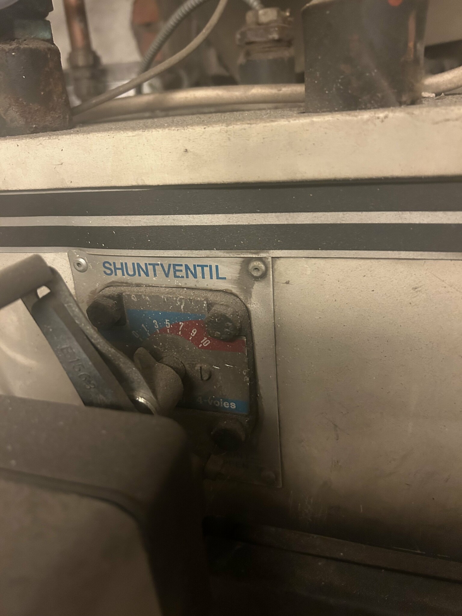

Här är en bild på reglercentralen! Den röda minuslampan tänds när man ändrar kurvan till ett högre nummer. Brukar ha den på 3 vanligtvis, men testade att ställa den på 5, och då stryper shunten värmen. Så brukar den inte göra. I natt har det varit -2 grader och shunten står på 2, elementen är knappt fisljumma.

Har du en dylik styrning så har du väl rimligen nån kännare/termostat inne i huset också ?
Det vore underbart! Ska undersöka saken närmare. Tack för förslaget! Jag är helt novis på sådana här saker, är bra på mycket, men inte just värmesystem! 🙏👍Demmpa skrev:

det borde iallafall finnas en utegivare. Oavsett vad så är det nog smart att försöka hitta en manual till styrningen.
Ja, en utegivare finns. Har funderat på om den kanske borde bytas. Gällande manual till styrningen har jag försökt utan framgång att hitta en sån. Helst skulle jag väl dock vilja koppla bort utegivare och styrcentral och kunna justera värmen manuellt.S Stefan1972 skrev:
Vad står de tre svarta rattarna inställda på för siffra? Går inte att se på en så mörk bild tycker åtminstone jag. Automatiken är bra att ha. Manuell reglering innebär mycket jobb och springande till pannan. Har du känt på cirkulationspumpen och kontrollerat om den verkligen fungerar?

Är väl synd att kalla det för mycket jobb att justera en shunt manuellt.......man brukar snabbt komma fram till en rimlig innetemp men visst, vill man nattsänka och krångla så blir det ju spring.....Jag har manuellt och ändrar väl ett par ggr om året bara. Men då är jag ingen sån som måste ha 23 grader inne.......
Skifta som prov 1 och 2 på shuntmotorn, Du ökar kurvan och den stänger, vad händer oim du minskar kurvanE Emelie Davies skrev:
Tack för länkarna! Cirkulationspumpen fungerar! Det har rörmokaren kontrollerat nu för nån dag sen bara. 👍 Har haft kurva 3 inställt på centralen, men efter tips i en annan tråd ändrade jag till 0 med parallellförskjutning 18. Då rörde sig shunten uppåt och ställde sig på 3. Elementen är dock fortfarande inte varma, ens i närheten. Avvaktar lite och ser vad som händer.J Josth skrev:Vad står de tre svarta rattarna inställda på för siffra? Går inte att se på en så mörk bild tycker åtminstone jag. Automatiken är bra att ha. Manuell reglering innebär mycket jobb och springande till pannan. Har du känt på cirkulationspumpen och kontrollerat om den verkligen fungerar?
