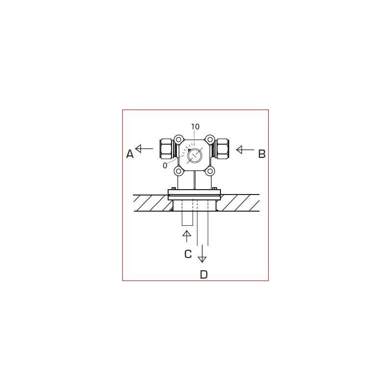

Om jag ställer in shunten på min panna (oljepanna med pellets) så varier ändå framledningstempen mellan typ 30 och 40 grader, det kan väl inte vara normalt? Kan en sådan ventil gå sönder? Jag kan vrida vredet runt/runt hur mycket som helst och det finns inget ändläge. Jag hade tidigare shuntautomatik som nu gått sönder och när jag satte tillbaka ratten på shunten så gick det lite trögt i vissa lägen, men sedan jag motionerade det lite grand så går det nu lätt att vrida runt den. Till saken hör också att jag får vrida väldigt lite för att få stor skillnad i framledningstemp. För att få 30 grader har jag vredet på steg 1 av 10. Vrider jag till typ 2 för jag +40 grader direkt.

Är det en trevägsventil eller fyrvägsventil?
Oj, vet inte, men av dina beskrivningar att döma skulle jag säga att det är en 3-vägsventil. Märke ESBE

Det där är en fyrvägs.
Edit: Dvs. den har fyra anslutningar till sig. Det är inte en bivalent shunt enligt ovan.

Mitt bud är att det är en 3-vägs shunt. Det fjärde röret hör till varmvattnet som jag tolkar bilden. Alltså fjärde röret hör inte till shunten utan sitter en bit bakom.
Den har två anslutningar i botten. Både retur till pannan och hetvatten från pannan ansluter i botten på shunten.

4-vägs
ESBE TM20

Fabrikat och beteckning på pannan?
Trebema Calmar pannan Opex och när jag läser bruksanvisningen står det att det är en 4-vägsshunt.
