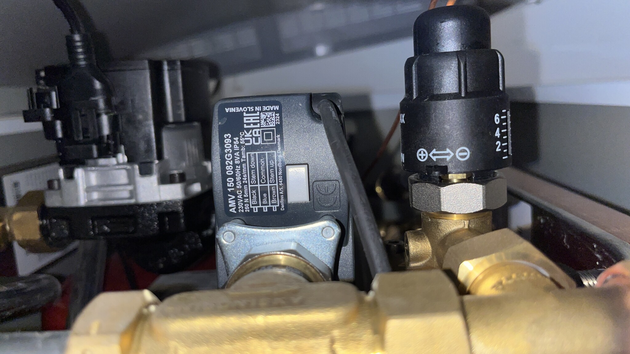

Exakt vilken motor är det, tex AMV10?
Vilken slaglängd? Vilken gångtid?
Exakt vilken ventil är det, tex VS2?
Svårt att se om vredet på motorn rör sig.
Kommer knackningarna från själva motorn eller från själva ventilhuset?

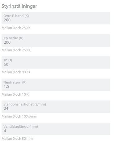

Här har du bild på inställningarna (dessa har jag inte rörts av mig utan jag förmodar det är fabriksinställningar)

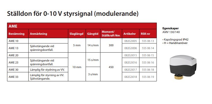

Varken slaglängd eller gångtid matchar med någon av Danfoss info, jag ska kolla ikväll efter jobbet exakt vilken ställmotor jag har AME10, 13 etc.
Ja vredet rör på sig, svårt att säga vart ljudet kommer ifrån, det är ju en stor klump

Ändra först å främst slaglängd och ställdonshastighet. Som det är nu så tror reglercentralen att det tar 24 sekunder för 1 mm slaglängd istället för 14 sekunder, det är nästan dubbla tiden. Då blir det självsvängningar i reglersignalen pga att det blir förvarmt respektive förkallt i framledningstemperatur.

Man skulle väl också kunna öka nautralzonen från 1,5K till säg 3K så tillåter man lite mer diff mellan önskad och aktuell framledningstemperatur.Demmpa skrev:

Att ändra neutralzonen från 1,5K till 3,0K löste jojandet.
