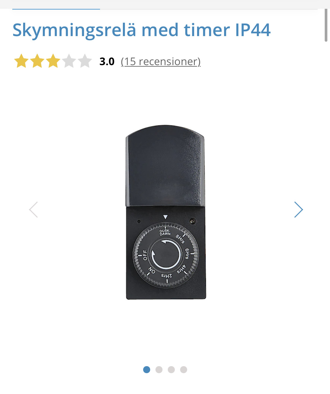

Är det ok att ställa helt nybörjarfrågor? Skulle vilja byta ut mina skymningsrelä av denna typ och istället sätta ngt direkt i kopplingsdosan som kan styra utebelysningen, är Shelly 1 ett bra alternativ?
Ett skymningsrelä med timer och inställningsknapp, IP44 klassificering, monterat på en vit bakgrund.

Visst, eller Shelly 1PM

1PM är en riktigt smidig lösning!

Kollar på Netonnet. Shelly 1 179kr, shelly 1pm 259kr. Vad är den stora skillnaden?
Och, jag måste alltså ha wifi signal där den sätts?
PM tillför bara energi-mätning/övervakning.
Ja, trådlös internetanslutning är nödvändigt för astrofunktionen.

kan man lita på att om iPhonen har signal så kommer det funka eller är mottagningen sämre? Är ute vid husknuten på fel sidan från routern... får kanske bara chansa och testa
Ja, det borde funka, de klarar sig med ganska dålig signal.

PM har överlastskydd även värmeskydd jämfört med ettan. Och som ovan, klart billigare att köpa direkt av Shelly
Tack för tipsen! Kör från Netonnet nu för ett första test. Ska jag ha fler då tar jag från shelly, blir ungefär samma ändå efter frakt då det är fraktfritt från Netonnet.
Conrad.se brukar också kunna ha relativt bra pris på Shelly produkter.
