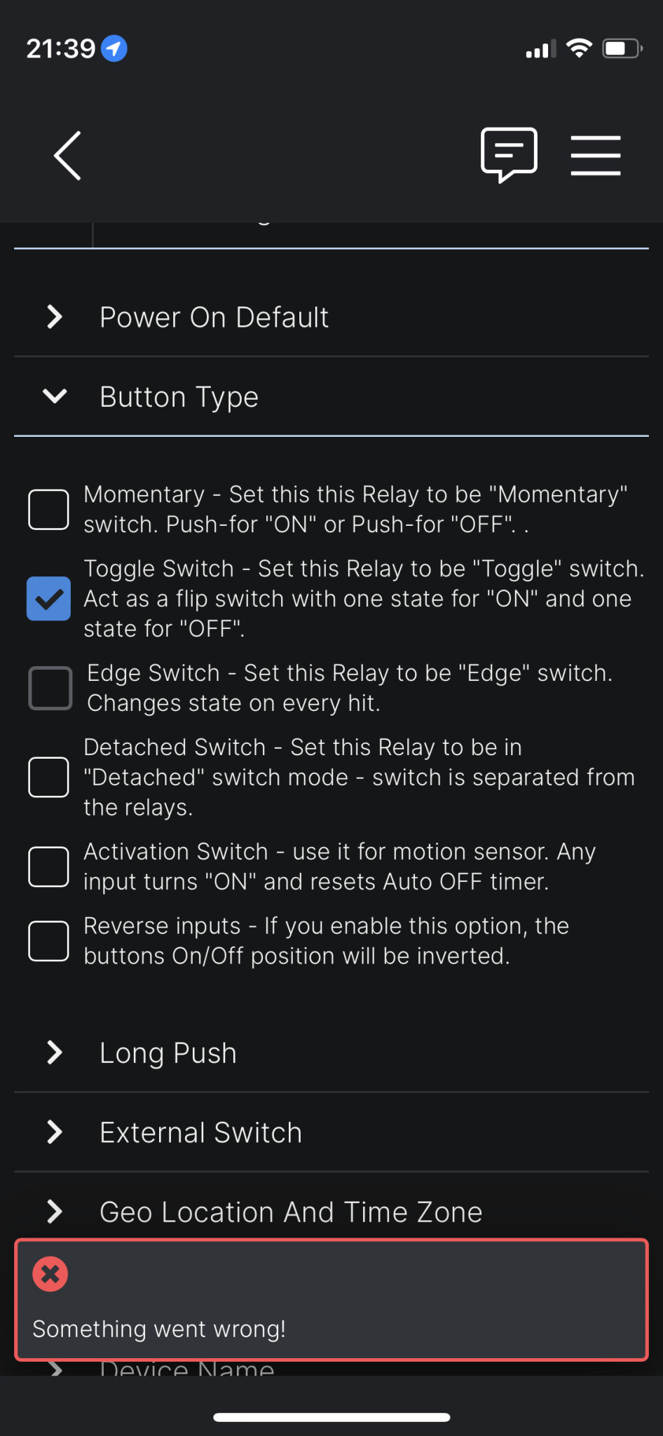

Jag kopplade in en Shelly 1 till min utebelysning för att kunna ställa in några schema styrda av solens upp och nedgång. Ville behålla möjligheten att styra belysningen från den gamla belysningsknappen också så den utrustades med en impulsfjäder.

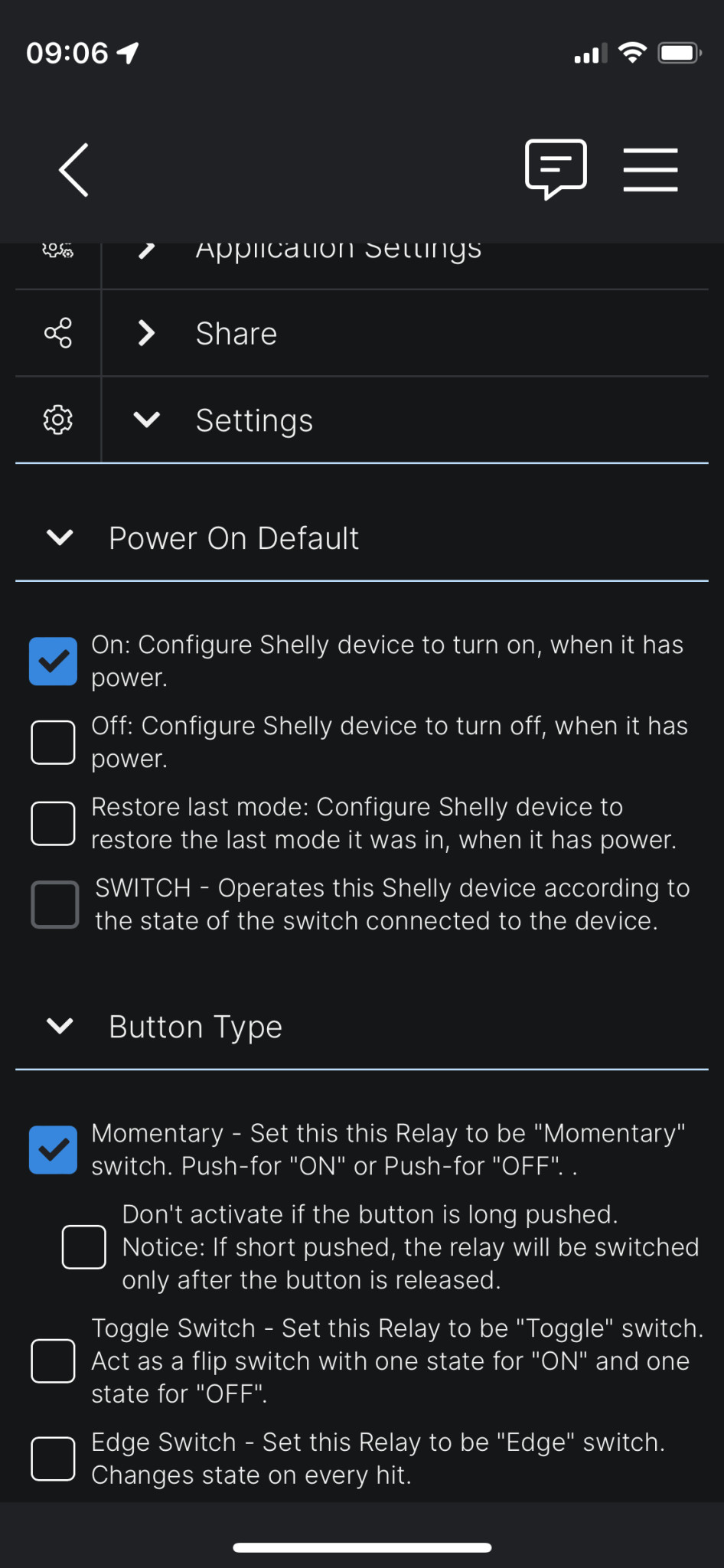

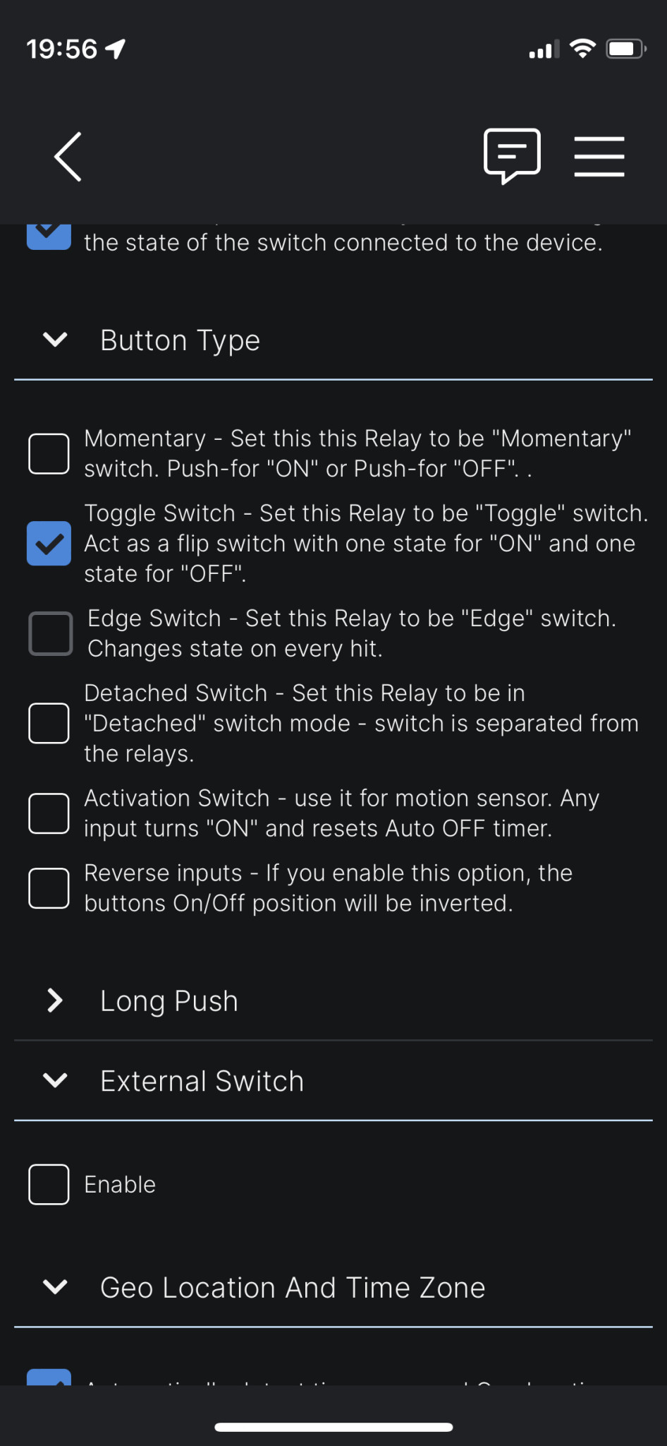

Nu till problemet. Jag förstår inte var i mjukvaran jag anger att brytaren är återfjädrande. Vad jag än testar med så får jag inte lampan att förbli tänd när jag tryckt på belysningsknappen. Den lyser bara medan knappen är intryckt. Jag täker att det är vid bild nedan där jag ska bocka i den översta boxen men just denna box kan jag inte bocka i. Får då bara meddelande "something went wrong". Någon som kan komma med kloka inspel?

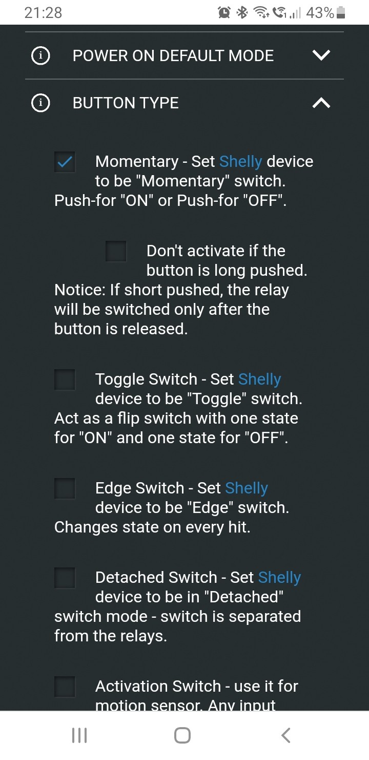

Jag har satt min till Momentary och det funkar utmärkt. Pröva även att uppdatera firmware, vill minnas att jag hade samma problem som du.
  • Inställningsskärm för Shelly-enhet visar 'Momentary' som vald knapptyp i en mobilapp.

Firmware är ”up to date” och slår jag på den boxen ser det ut såhär
: Skärmdump av enhetsinställningar med markerat felmeddelande "Something went wrong!" i gränssnittet.
Notera meddelandet nedtill. Någon annan inställning som behövs för att enabla den inställningen?

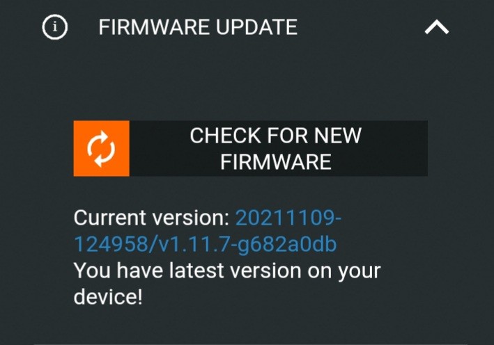

Är du säker på att firmware är samma som min? Våra bilder visar ju olika texter och kryssrutor?! Jag har loggat in direkt mot min interna ipadress via webläsare i telefonen
Tänkte på det också.

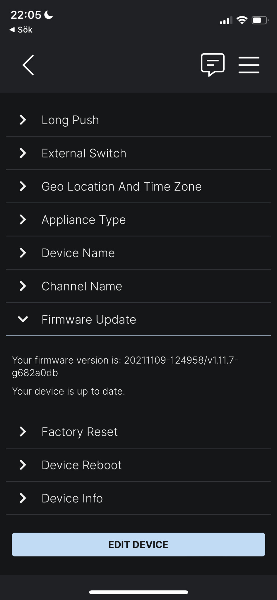

Denna firmware har jag:
  • Skärmdump av enhetsinställningar med firmware version 20211109-124958/v1.11.7 indikerande att enheten är uppdaterad.
Märkligt. Kanske appen som bråkar när du väljer Momentary. Prova att logga in via IP-adressen I stället för via appen. Du hittar IP-adressen under Device info och skriv in den direkt i en webläsare
Efter endel testande löste jag det här på morgonen. Under "power on default" behövde jag bocka i den översta rutan dvs att shellyn skulle vara på så länge den hade ström. Därmed kunde jag under "Button Type" bocka in momentary. Så nu funkar brytaren som den ska!

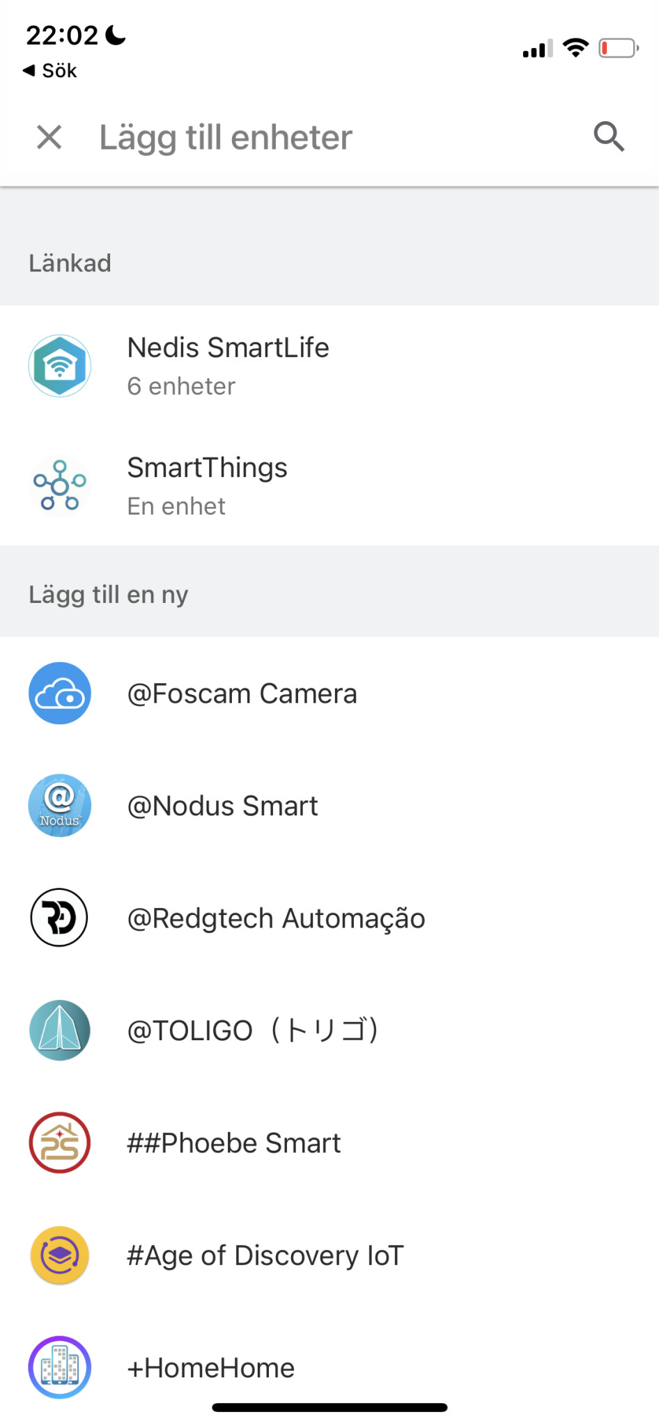

Borde inte Shellyn åtminstone synas här?
Skärmdump av en smart enhetssökningssida som saknar 'Shelly', visar andra märken.

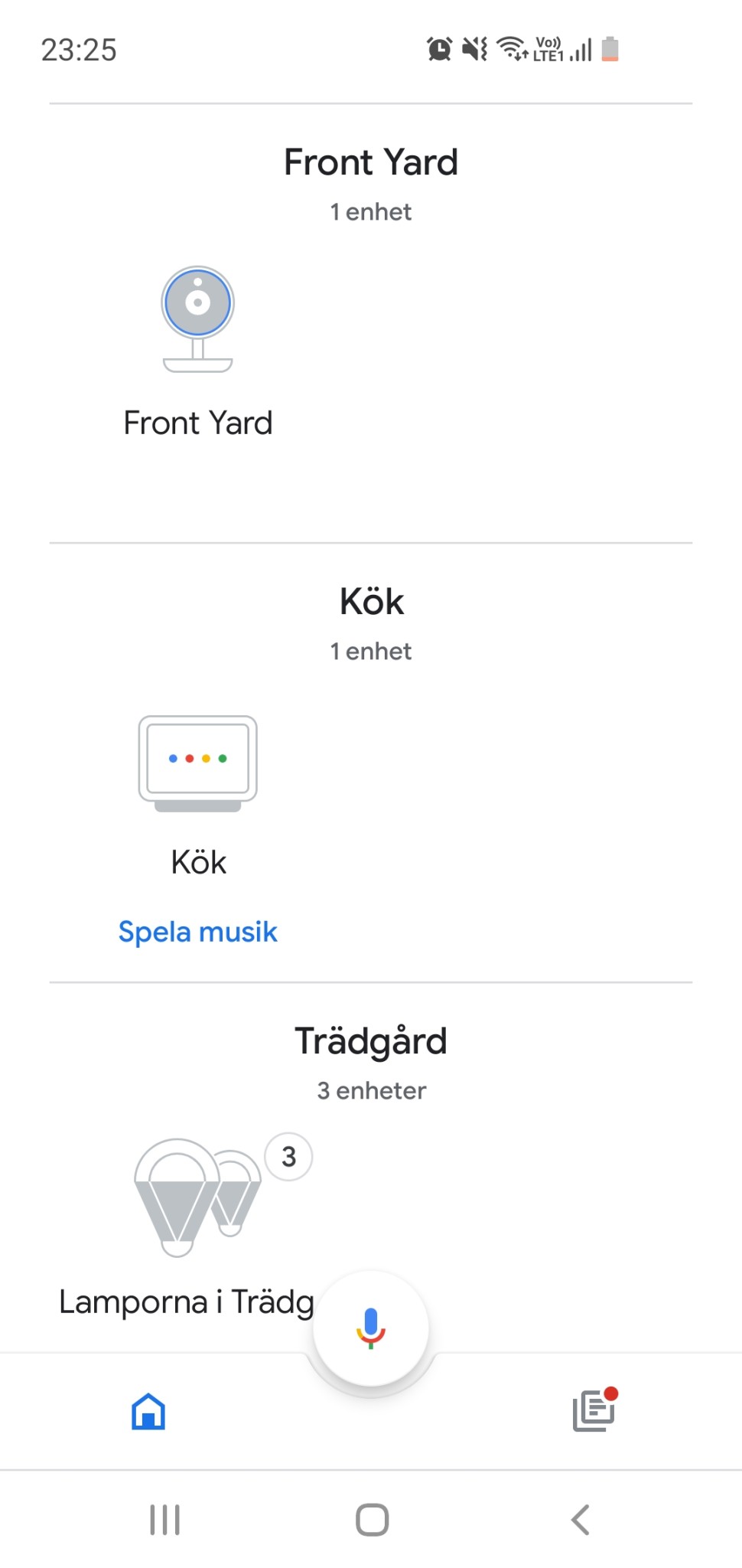

Skärmdump från Google Home-appen som visar enheter i 'Front Yard', 'Kök' och 'Trädgård', inklusive 'Lyktstolpen'.
Så där ser det ut för mig i google home appen. Det fanns inte där först när jag la till shelly, men dök upp efter en tid (inte direkt efter installationen).
Jag säger bara "hej google släck lyktstolpen" så släcker den rätt lampa. Den är ju i shelly konfigurerad som lampa som heter lyktstolpen.

Gjorde exakt så och man får ett meddelande i GH att shelly cloud är länkat men enheten dyker varken upp som ikon eller anges som länkad under tillagda enheter.
MIn känsla är att det är någon inställning i shelly som saknas eller måste anges för att det ska fungera.
