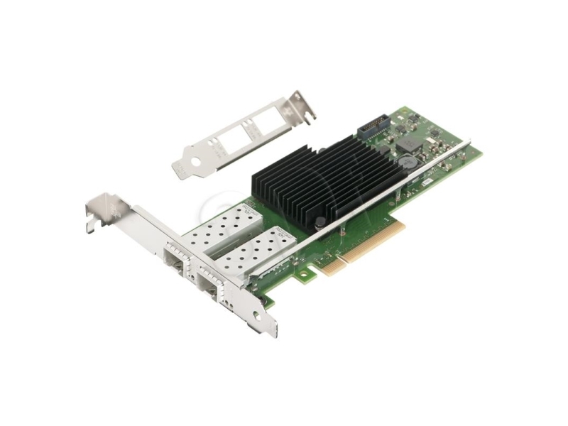

Hittade detta pci kortO Oliverios77 skrev:
https://i.computersalg.dk/digitalcontent/0/1605/16051977.jpg
A Andy78 skrev:
https://i.computersalg.dk/digitalco...0.1722350019.1533297709-2111241173.1533067473A Andy78 skrev:

Ja, om det är singlemode eller multimode bestäms av SFP-modulerna (fibern är också annorlunda).O Oliverios77 skrev:
Är avståndet bara någon meter så finns det även elektriska kablar som man pluggar in i stället för SFP-modulerna i båda ändar. Dvs, det är en kabel med "SFP-hanar" i båda ändar.
