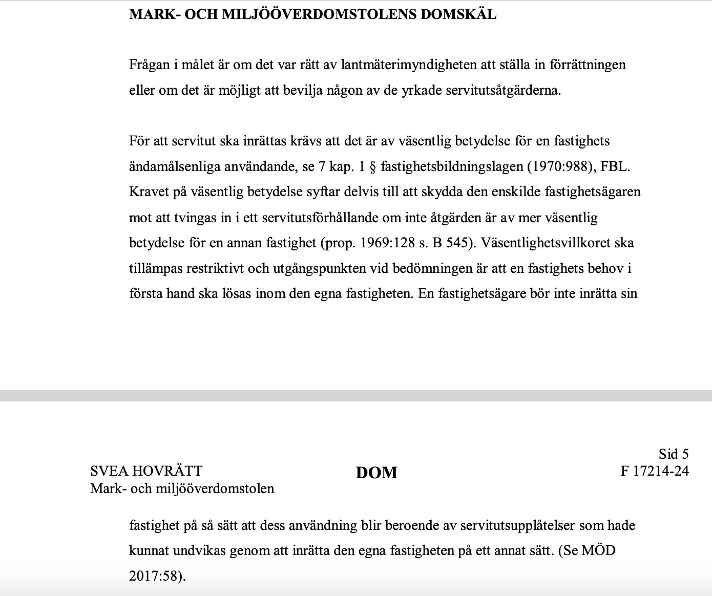

MÖD sammanfattar i sina domskäl gällande rätt:
Jag tänkte att detta kunde vara en värdefull referens för den visar tydligt att anläggningar som grannen har medgivit att utföras på sin mark och som är kostsamma att nyanlägga ändå inte ger rätt till officialservitut.
Värdefullt och bra att ha en avgörande dom som bevisar gällande rätt och hur man tolkar jordägarens rättigheter att inte få okynes processer som drivs med näbbar och klor, trots att det finns möjligheter att anlägga väsentliga anläggningar inom den egna avstyckade fastighetens gränsmarkeringar utan att belasta grannar eller inskränka deras rättigheter.
Mycket bra att få bekräftelse på tolkning enligt Fastighetsbildningslagens väsentlighetsvillkor och dess förarbeten.
Dessutom skall även Lantmäterimyndigheten liksom domstolar ex officio beakta egendomsskyddet i 2kap 18§ grundlagen. Samt gällande EU-lag. Egendomsskyddet ska skydda Jordägarens egendom mot otillåtna inskränkningar eller konstruerade behov att ta dennes fastighet i besittning utan deras medgivande.
Egendomsskyddet måste alltid beaktas av myndigheter.
Visar även hur viktigt det är att inte anlägga dyra saker om man inte samtidigt ordnar avtalsservitut. Nu hamnar de i situationen att de kanske måste ta bort bergvärmen för att kunna ha en vattenbrunn och uppemot en halvmiljon för all anläggning samt rättegångskostnader.
