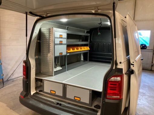

Vi ska få nya servicebilar inom kort, och dem har valt att köra med dem eldrivna "ID Buzz" av Volkswagen.
Eftersom inredningen i min nuvarande bil är sleten och lådorna trillar ur när man svänger (så sätter spännband över), så kommer vi troligen lösa ny inredning.
Har nu lådor på höger sidan, så öppnar man sidodörren så är lådorna rakt in. Detta tycker jag är lite jobbigt eftersom jag måste halvt kliva in i bilen för att öppna och ta saker därifrån, samt att det mesta tunga jag lastar, lastar jag givetvis framme i skåpbilen eftersom jag inte vill att det flyger fram när jag bromsar.
Tänkte att man kanske kan ha lådor bak istället så man kan öppna höger sidodörr bara så kommer man åt utan att hänga in i bilen?
Tänkte kolla med er andra elektriker hur er inredning ser ut?

Skaffa dubbelgolv med lådor som kommer ut till dig istället för att du skall kliva in till lådorna.
Sen mer inredning ovanpå dubbelgolvet.
Man kan aldrig ha för mycket inredning i bilen.
  • Skåpbil med utrustat dubbelgolv och utdragbara lådor, organiserad förvaring ovanpå golvet, synliga hyllor och lådor mot sidan.
Lådor under golv var ett alternativ, ser bra ut!
Känns som jag aldrig använder lastutrymmet på höjden ändå, så mycket kubik som inte används i utrymmet. Det högsta jag brukar ha är väl en trä trumma.
Tack!
PS: Är bilen alltid så fin? 😅

Det är givetvis inte min bil på bilden. 😀

Jag antar att bilarna redan är beställda men om inte rekommenderar jag dubbla sidodörrar.

En kollega hade liknande inredning som bilden med låda i sidodörren och i bak och de ångrade han ganska snabbt och byte.. stod man på en parkering och någon parkerar bredvid eller bakom så gick inte lådorna dra ut. Sen beror de kanske på hur hög bilen är men Man fick klättra upp in i bilen för att nå saker på hyllorna en bit in och blev väldigt otympligt o tungt o få in trummor så högt om man inte har bra hjälpmedel att lasta med

Nu är jag inte i samma yrkeskategori, men dubbla sidodörrar är något jag inte klarar att vara utan!

Inte heller någon elektriker men lådor bakåt är definitivt smidigare än att ha dom rakt in från sidodörren. Skulle generellt säga att lådor vill man ha upp från golvet också så att det man ställer på golvet inte hindrar lådorna från att öppnas.

Lådor i skåpet som på bilden går bort för mig, har haft det tidigare.
Jag har en lådhurts, 5 lådor, till vänster innanför höger sidodörr, mycket enkelt att komma åt och se i, där finns det mest använda.
Sen 6 lådor innanför vänster sidodörr (dubbla dörrar är ett krav) där det mer sällan använda ligger.
Resten är hyllor och fack.
På nästa bil ska jag även ha en hurts innanför vänster bakdörr.
