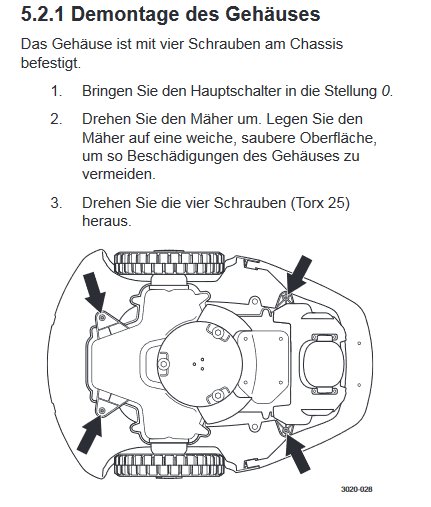

Jag behöver plocka ner min Gardena 70Li och ev byta något lager. Den har blivit väldigt högljudd nu på hösten. Någon som vet hur man skruvar loss skalet, sitter ju i någon slags fjädring? Finns det servicemanualer, sprängskisser etc?
Reservdelslistor med sprängskisser hittar du hos diverse firmor som säljer reservdelar, ex GPL och Liljekvist.
Sprängskiss för demontering av gräsklipparhus, med markerade skruvar och instruktioner på tyska.
Toppen, tack för den fina info/skissen
Var hittade du den här bilden, verkar vara en punkt i en servicemanual?
Suveränt, Stort tack! Jo dom verkar sitta rejält. Vet inte vad som låter, det är ett markant högre motorljud när den är igång som inte funnits tidigare.
