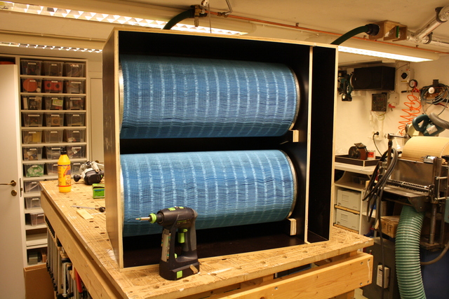

Jag är rätt säker på att jag läst om filteryta och liknande. Kanske i instruktionsbok till någon av maskinerna?
I retrospekt borde jag köpt en storlek större filter. Jag tänkte köra dubbla cykloner och dubbla filter men allt blir alldeles för stort då.

Dustcontrol:
Finfilter: 1,5m2 / M-klass filter
Mikrofilter: 0,85m2 / H-klass (HEPA-standard, avskiljer 99,95% av partiklar mellan 0,15-0,30µm)

Du säger att du skulle gått upp en storlek på filter, vad har du för sugkälla?

Idag en vanlig hushållsdammsugare men tanken var att köra dubbla ctl22-motorer. För dagens setup har jag dessutom alldeles för grov slang (50 mm). Det här är en dammsugare som växer fram över en lägre tid.Campar skrev:
Ja, klart att det får växa fram. =)
Har du tänkt att köra stora sågar sen eller?
Annars så behöver du ju inte ha mera filteryta än du har.
38mm slang vore väl som du säger lite mera lämpligt för den sugkällan du har idag.

Jag har själv inte räknat på filteryta utan bara dimensionert utifrån motsvarade dustcontrolmaskiner. Och då borde filtret var större för dubbla 1200-wattare.Campar skrev:
Nu tror jag att min cyklon är effektivare så det kanske jämnar ut sig en gnutta i alla fall.
Det beror ju på hur mycket luft du behöver ta hand om också. =)
Om du bara använder 1st maskin som har en anslutning på 38mm, så kommer du inte förbruka mera än kanske 150-200m3/h och då räcker de filter som du har.
Ska du däremot börja använda en större maskin med 76mm anslutning så kanske du behöver runt 500m3/h och då kan det vara så att filtret begränsar.
De filter som du har köpt sitter ju som sagt i DC2900 och den är specad för 190m3/h, skulle du gått upp och tagit filtren som sitter i DC3900 istället så är den specad till 320m3/h.

Färdig!
Version ett alltså. Samtliga ingående delar har utrymme för förbättring men nu går den att använda. Inte helt överraskande var det viss skillnad på sug i dubbla motorer kopplade direkt på mina filter jämfört med en ensam hushållsdammsugare med halvfull påse och eget hepafilter.
