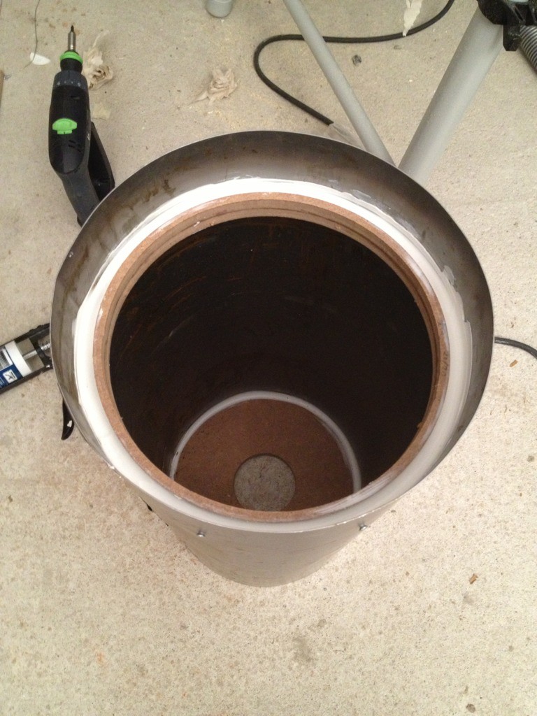

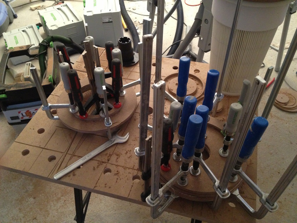

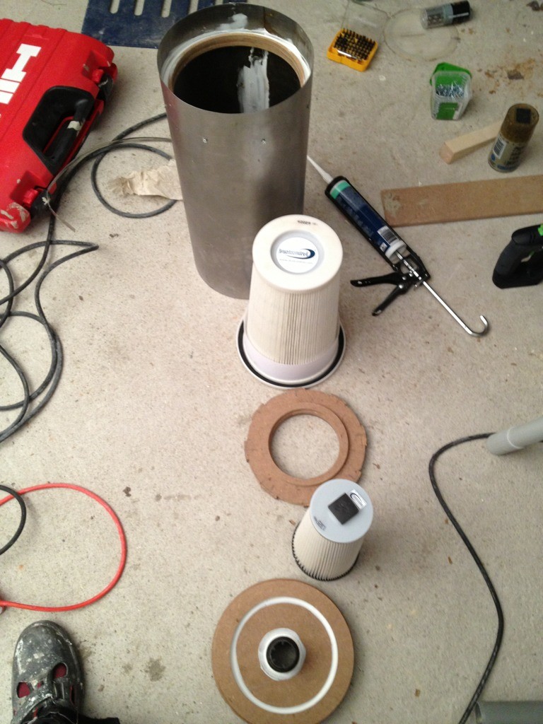

Det går långsamt framåt. Det här är för övrigt en fullständigt adekvat tillsats för att fånga borrdamm.

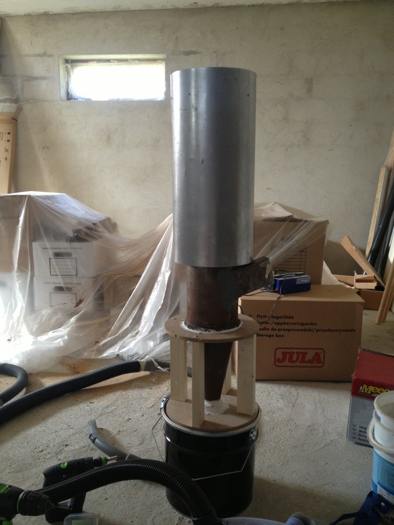

Det var dessutom läge att staga upp cyklonen lite. Det är en ganska rejäl pjäs.

Utloppsslangen kopplas i toppen. På bilden är inga slangar anslutna. Originalplanen var att ha motor(erna) ovanpå men nu är jag mer inne på att lyfta ned dem för bättre dimensioner och tyngdpunkt, helt i linje med hur de större dammsugarna ser ut. Det är lite roligt att man allt som oftast kommer fram till liknande designbeslut som folk som byggt saker professionellt. De sätter väl inte ihop sakerna helt på måfå.mattiasp skrev:
