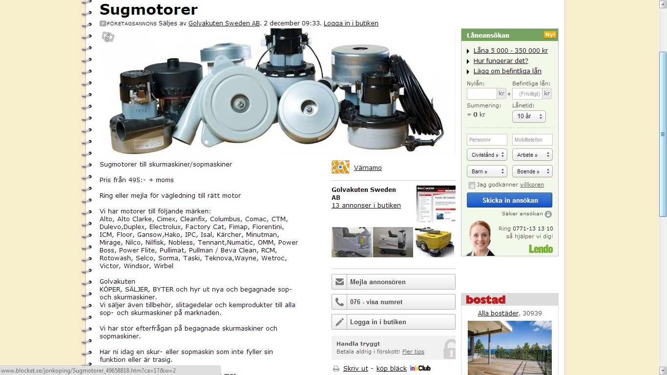

Satt o slöade på Blocket....kom o tänka på den här tråden och frågan om motorer....HÄR kanske det finns hjälp...

Vad gäller motorer så är det samma i dessa maskiner. Amtek lamb by-pass motor med diameter 5,7" vilket verkar vara standard i de flesta industrisugare och vanliga centralsugare.

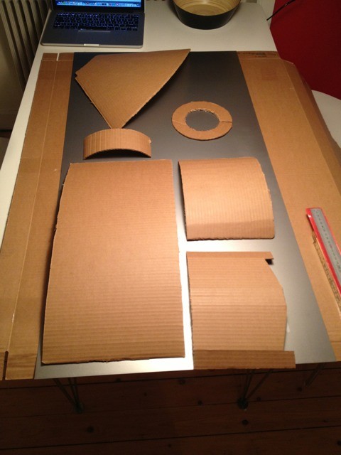

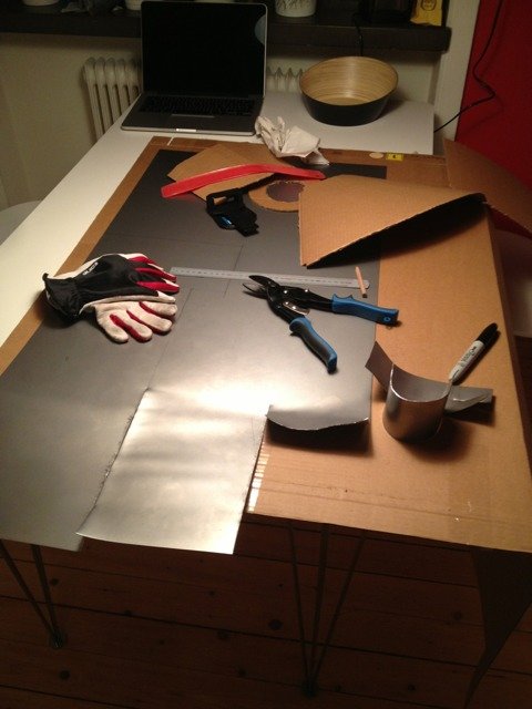

Ja, det är galvat, men en sak i sänder. Det roliga med det här projektet är att i princip varje moment är helt nytt för mig. Det är väl tyvärr även en garant för problem i varje steg. Jag har aldrig lött plåt förut. Jag har skaffat en billig brännare och flussgel så får vi se vad det kan bli av det.pär h skrev:
Jag har heller aldrig klippt plåt tidigare. Innan jag började var jag rädd att 0.9mm skulle vara för klent. Nu är jag helt övertygad om att det är nog och mer därtill. Däremot börjar jag tvivla på att jag är man nog att klippa upp den i fina bitar utan att allt bara blir vågig pannkaka. Jag bjuder på en bild på eländet.

Skulle man inte kunna lägga på en lika stor bit spån eller osb, markera linjerna, spänna fast ordentligt och sticksåga med rätt blad?
Phl har helt rätt. Dina problem m klippningen beror ej på handhavande utan på fel typ av sax. Den som länkas till är rätt, måste dock inte vara så dyr pm den bara är till detta projektet, duger m en billigare då.phl skrev:

Verkar rimligt, men vad är då den sorten jag har till för? Svängda snitt? I min plåt bedömer jag att det hade varit ännu svårare.
