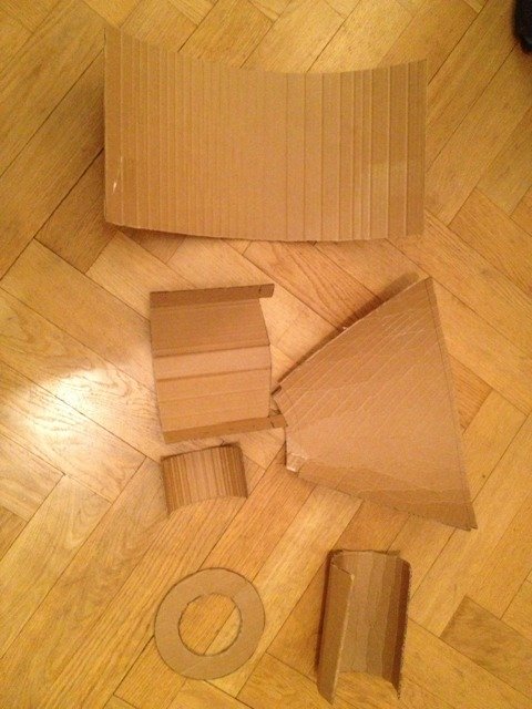

Intressant. Kan du rekommendera någon dammsugarmotor(leverantör)? Dit för filter? Byggde du en komplett dammsugare eller bara en föravskiljare? Hur bedömer du avskiljningsgraden på den lilla cyklonen?pär h skrev:
Kan inte någon på rak arm men kommer ihåg att när jag sökte på dammsugarmotorer så dök det upp ett företag. Kan säga att det inte är billigt med motorerna men klart billigare än en festool.
Jag har bara en cyclon till en festool ctl? Har länge funderat på att bygga en separat motorenhet till cyclonen men som vanligt ligger den långt ner på prio listan. Har inte Clear Vue en låda som dom tagit fram för en dammsugare som man tar bort locket med motor och stoppar i lådan.
Filter finns det en uppsjö av bara att googla. Men ett runt kanske som man sätter runt fläkten på motorn.
Den separera hur bra som helst tills man glömmer att tömma tunnan då hamnar allt i påsen på dammsugaren
Bara att sätta i gång och massor av bilder vill vi ha.
Pär

Det du beskriver här är en cyklon om än en väldigt primitiv. Det jag hoppas att en lite bättre genomförd cyklon skulle tillföra är bättre separation och få framförallt av fina partiklar men ett lägre tryckfall.Mr Handyman skrev:Vad är egentligen poängen med cyklonen?
