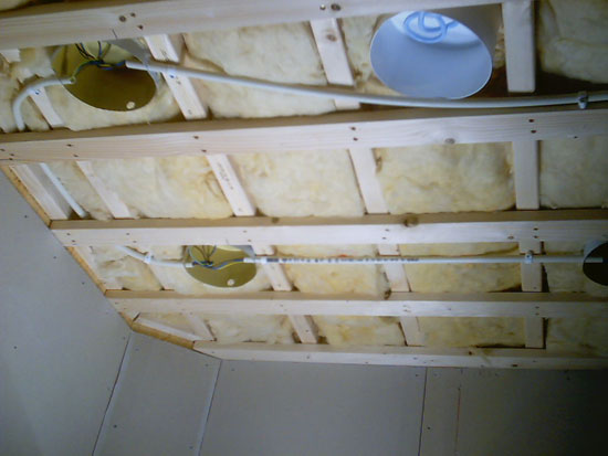

När jag skriver seriekopplat menar jag hur VP-rören är dragna d.v.s. från kopplingsdosan -> spot1 -> spot2 o.s.v.
Fler tips på värmetålig kabel?
hempularen skrev:
Det finns en speciell kabel för detta heter något i stil med PLS 90. Finns bla. hos elbutik.se fast inte i deras kabelsektion utan bland tillbehör (eller ngt sådant) under belysning. Den är (eller var ialla fall) klart billigare än den som refereas ovan.
Aha!
PLS 90, Anti Twin
PLS 90 är en ny kabel för installationer av halgen-downlight belsyningar. Kabeln är tydligt men diskret metermärkt för att lätt mäta åtgången samt vad som återstår i förpackningen. Konstruktion Ledare: Extra Mångtrådig koppar Isolation: 90°C PVC Mantel: 90°C PVC Vit. Metermärkt Användningsområde: Anslutningskabel för halogen downlight belysningar både på primär och sekundärsidan om transformator. Ej för fastinstallation, men får förläggas i rör. Finns också som PreFix (färdigdragna rör). Märkspänning: 300 V
20,75/m
elbutik.se elmateriel belysning golvvärme vägguttag strömbrytare elmaterial Renova LVI IHC Eljo downlight LexCom belysning lampor armaturer
Silikonkabel SIHF
Flexibel värmebeständig kabel. Flexibel kabel med fintrådig ledaruppbyggnad, som i kombination med silikongummimanteln ger en mycket elastisk kabel med liten böjradie. Kabeln användes där särskilda krav ställs på värme- och köldhärdighet på isoleringen.
Tillverkningsnorm: Enligt VDE 0250,0293.
Godkännande: SEMKO, VDE och SEV.
Driftspänning: 300/500 V. SiHF - mångtrådig flerledarkabel, yttermantel av Silikon.
Ledare: Fintrådig förtent koppar.
Böjradie: Diam. x6 Temperaturområde: -60 o C till + 180 o C, kortvarigt +250 o C.
Genomslagsspänning: (vid -20 o C): >3 kV.
Provspänning: 2000 V.
Med gröngul skyddsledare.

RHH brukar ju annars den värmetåliga kabeln heta. Jobbig att dra i VP-rör eftersom den hugger tag i i sidorna. potatismjöl eller talk krävs
