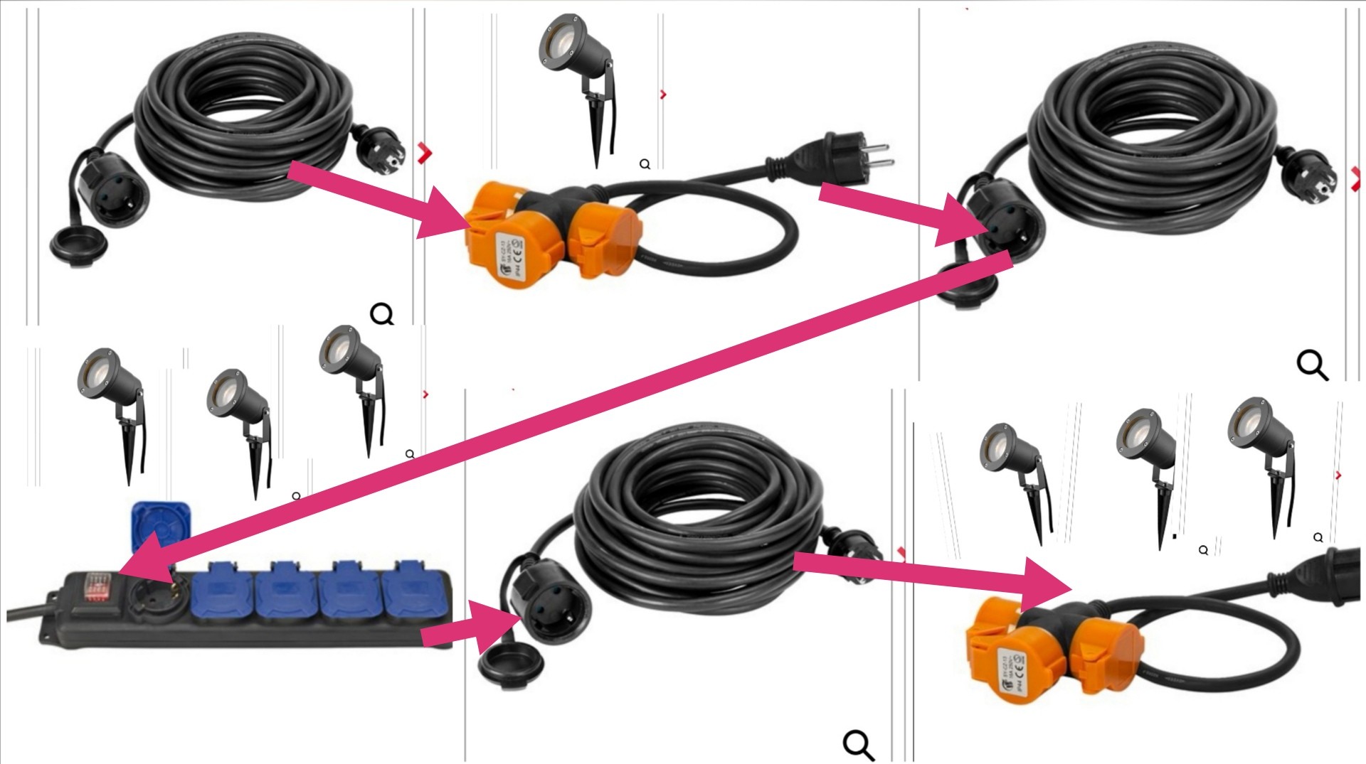

Ska sätta 7st markspottar med stickkontakt runt huset
Lamporna jag ska sätta i är LED GU10 4.8W, 345lm
Kommer använda skarvsladdar för utomhusbruk, samt grenuttag.
Har testat 2st spottar än sålänge...inga problem. Då är det en skarvsladd på 10m samt ett grenuttag.
Om ni kollar på bilden, tror ni det kan bli några problem som det ser ut?
1.skarvsladd koplad till vägguttag på altan
2. Grenkontakt + 1 spotlight
3. Skarvsladd
4. Grenuttag + 3 spotlights
5. Skarvsladd
6. Grenuttag + 3 spotlights
Tror ni denna "seriekoppling" fungerar utan problem?

Var har du tänkt att placera grendosorna?
Vad jag kan se så är de IP44 vilket innebär att de är spolsäkra, dock kan de inte ligga på marken i då krävs det betydligt högre klassning, typ IP67 för att klara vatten,snö.
Även förläningskablarna bör ligga i skyddsboxar tex som den här https://www.hornbach.se/shop/Skydds...6EhZ1GyzGiob7ngj6-290a3u5qBltX4caAgFSEALw_wcB
Du har inte funderat på 12v system där rfinns färdiga grenlösningar liknande man använder till julgran etc.

Hade tänkt gömma grendosor och skarvsladdar under plåten längst ner på panelen, ca 15 cm från marken.Music Man skrev:
Även förläningskablarna bör ligga i skyddsboxar tex som den här [länk]
Den oranga grenuttaget är ip44, det är den jag testade med idag. Den lånade vi förra vintern och hade ute hela vintern för julbelysning. Men som sagt nu kommer jag gömma allt under plåten och de kommer va ca 15 cm ovanför mark.
Jo jag har kollat olika 12v system, men ville ge detta alternativ ett försök.
Är det några som helst problem/olämpligt att göra denna typ av seriekoppling med skarvsladdar och grenuttag?
Är som sagt 7st spotlights x4.8W , räknas väl inte direkt som hög belastning?
Yes någon typ av skyddsbox hade jag tänkt addera.
Är det först och främst fukten som skulle vara största problemet vid denna typ av "seriekoppling"?

Jag tycker det är olämpligt med lösa kontakter för permanent installation utomhus, vet dock ej om det strider mot elbranschens regler. Va beredd på att din JFB kommer att lösa ibland.

Varför tror du JFB kommer lösa ibland? Är det pga man kopplar samman fler antal skarvsladdar samt grenuttag?T Thomas_Blekinge skrev:
Ok, just fukten tror jag att jag skydda skarvsladdarna och grenuttagen från, med diverse skyddsboxar mm. Samt att de kommer ligga skyddade under plåten.useless skrev:
Nu har jag inte gjort färdigt någonting utan testar bara, men här ser ni ungefär hur de kommer se ut.
Det jag först och främst funderade på var just om det kan bli problem förutom fukt pga man kopplar ihop flera skarvsladdar och grenuttag. Längden totalt på alla skarvsladdar blir ca 20m

Det är inte riktigt lämpligt att placera uttag så nära marken utomhus, oavsett om det är fasta uttag eller lösa skarvkablar. Det kan bli snö som driver in och smälter, det kommer att stänka regnvatten på dem. Som sagt, räkna med att jordfelsbrytaren löser någon gång.
En annan fråga är vilken total längd det blir på skarvkablarna. De längsta kablar som brukar finnas att köpa är 20 eller 25m. Och det finns en anledning. Om man börjar koppla ihop flera långa skarvkablar, så finns risk att man inte uppfyller utlösningskriteriet för säkringen. Det betyder att vid en kortslutning tar det för lång tid innan säkringen löser ut. Detta beror mycket på hur bra matning huset har från elnätet. Är det sista huset på linjen långt ute på landet, är risken större. Detta är något elektriker behöver räkna på när man ansluter nya uttag med lång kabel. Samma problem kan behöva lösas om du har onormalt långa sträckor med skarvkabel. Obs, detta har inget med lampans låga förbrukning att göra, utan om att strömmen vid kortslutning inte får bli för låg.
