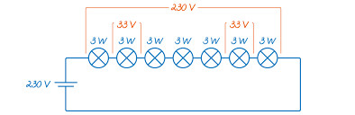

Här är en youtubefilm som förklarar seriekopplade och parallellkopplade lampor,
Vid parallellkopplingen så kopplas de i ”serie” efter varandra (vidarekoppling), på det sätt som du kallar seriekopplade.
Schematisk illustration av tre lampor kopplade i serie med en strömkälla.
Parallellkopplade/vidarekopplade.
Traditionell adventsljusstake samt traditionell julgransslinga har seriekopplade lampor,
Schema över seriekopplade lampor med spänning och wattangivelser.
