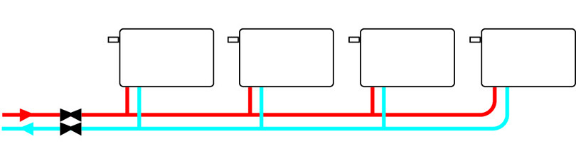

Vi har fjärrvärme för 182 hus med ett-rörssystem. Såvitt jag kan förstå är samtliga element paralellkopplade. Om jag stänger av första elementet så får de övriga fortfarande värme. Vattnet smiter förbi längst ner i kopplingen. Detta nämns inte i beskrivning av ett-rörssystem där man hävdar att alla element är seriekopplade. Vilket innebär att om man stänger av första elementet stänger man av alla. En del har installerat vattenburna handdukstorkar med just den funktionen. Om de stängs av stängs all värme av. Vilket innebär att handdukstorken alltid måste vara vidöppen. Då räcker det ju gott med ett-rörsystem med parallellkopplade element. De som har handdukstork klagar därför vintertid att de har kallt i halva huset.

Ettrörsystem ÄR ett seriekopplat system, radiatorerna ÄR seriekopplade. Att det är en bypass i/vid varje radiatoranslutning är inget som ändrar på att radiatorerna är seriekopplade.
På ettrörsystem så sitter det normalt 3-5 radiatorer på varje slinga. Första radiatorn får bara ett litet delflöde genom sig resten via bypassen, mittenradiatorn får ca halva delflödet genom sig resten via bypassen, mittenradiatorn får ca halva delflödet, sista radiatorn får "allt" flöde genom sig å "inget" via bypassen.
Första radiatorn är "minst", sista radiatorn är "störst", i förhållande till rumstorleken.
Allt detta beror på att framledningstemperaturen till radiatorerna blir lägre å lägre ju fler radiatorer vattnet passerar.
Tvårörsystem ÄR ett parallellkopplat system, radiatorerna ÄR parallellkopplade.
Att vissa väljer att koppla in tex handdukstorken på felaktigt sätt på ettrörsystem ändrar inte på systemtypen.
Väljer man ett tvårörskoppel men kopplar in det på ettrörsystem så blir fenomenet att allt flöde stryps när termostaten/handvredet stänger.

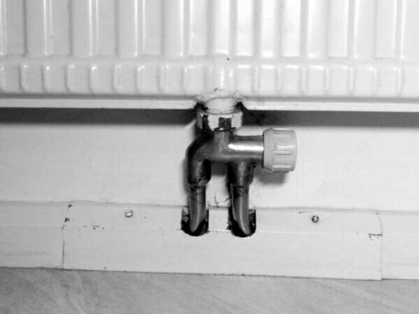

Nej, det är en fast strypning, förr var det en fast strypbricka idag justerbar bypass.H hempularen skrev:
Bägge dessa har fast extern strypning.
Denna har fast intern strypning i radiatorventilen.
Denna kan vara tvårörskoppel, ettrörskoppel eller omställbart 1-/2-rörskoppel. Ettrörskopplet och omställbara kopplet vid ettrörsinställning har intern justerbar bypass.
Det är inte ologiskt, sitter handdukstorken först på ettrörsslingan och den inte har någon bypass så kommer allt flöde i den slingan att gå genom handdukstorken och då blir det minimalt med värme kvar till efterföljande radiatorer.pacman42 skrev:

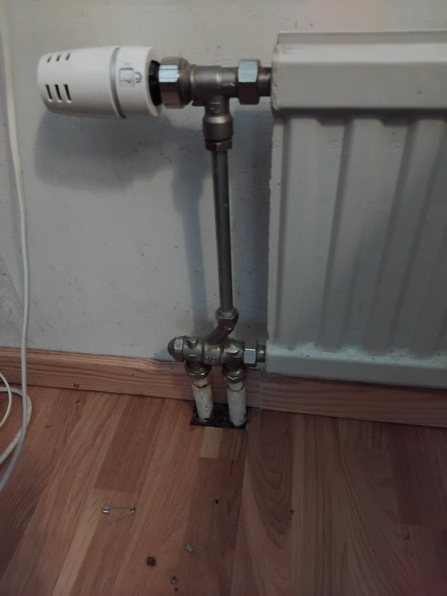

Såhär ser elementen ut i vårt ett-rörsystem. Det du kallar för bypass är det inte samma som parallellkoppling? Vad är skillnaden? Bypassen är nere vid golvet. Man kan stänga av termostaten och vattnet rinner vidare. Och sant, det blir förstås allt kallare i ett-rörsystem. Tappvarmvatten däremot cirkulerar hela tiden. På bild en handdukstork där det inte tycks finnas en bypass. Och då blir hela huset kallt när det stängs ner. Oberoende var torken finns i huset. eftersom all cirkulation stoppas. Min granne monterade ett sånt och det tog tid innan han upptäckte varför värmen försvann ibland.Demmpa skrev:

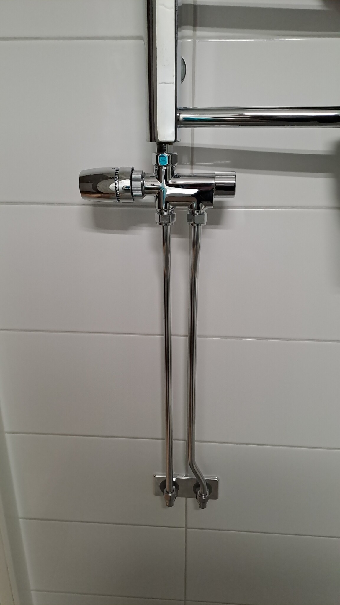

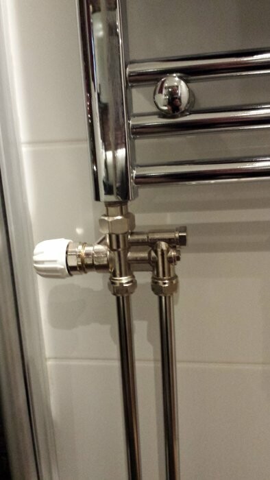

Monterar man in en handdukstork i ett ettrörssystem så måste man ställa om den för ett-rör. Annars kommer fenomenet uppstå att om man stänger handdukstorken så stoppas flödet i slingan.
Åtminstone Purmo/MMA's koppel går att ställa om till ett-rörs. Annars måste man montera ett separat bypass-koppel före handdukstorken
Radiatorn och bypassen är parallellkopplade med varandra, MEN radiatorerna (med tillhörande bypass) är seriekopplade i ettrörsystem.Pajala skrev:
Tar man bort en radiator och blindpluggar rören så stoppas flödet till alla radiatorer i den aktuella ettrörsslingan, alltså är radiatorerna seriekopplade. Om man vill ta bort en radiator i ettrörsystem så MÅSTE man sätta ett förbigångsrör istället för radiatorn/radiatorkopplet, för att alla radiatorer i aktuella slingan ska fungera.
Har man en bypass eller förbigångsrör på ett tvårörsystem så kortsluter man framledningen med returledningen, det medför lägre flöde genom radiatorerna samt för låg difftemperatur och för hög returtemperatur på systemet.
