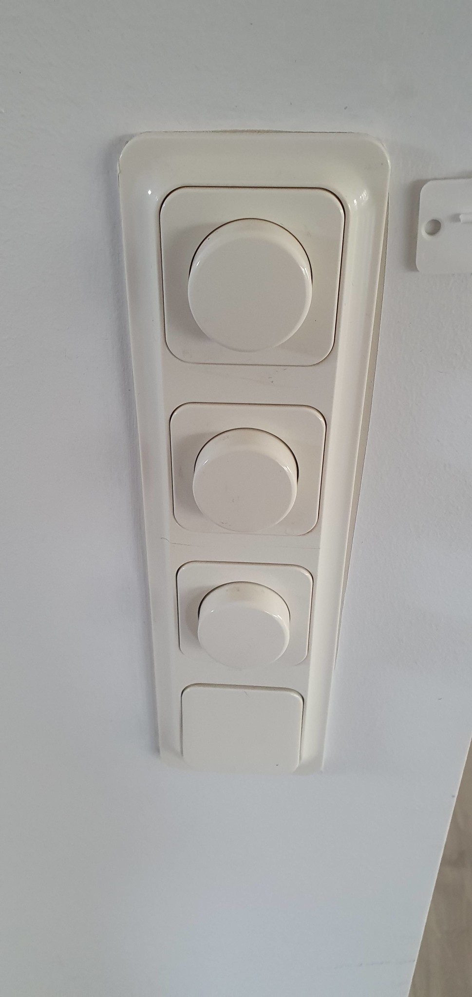

Vi har tre serier med spottar som tänds av olika dimmerknappar i väggen. Igår märkte jag att en slinga inte lyser. Vad kan tekniskt vara fel och hur felsöker man bäst?

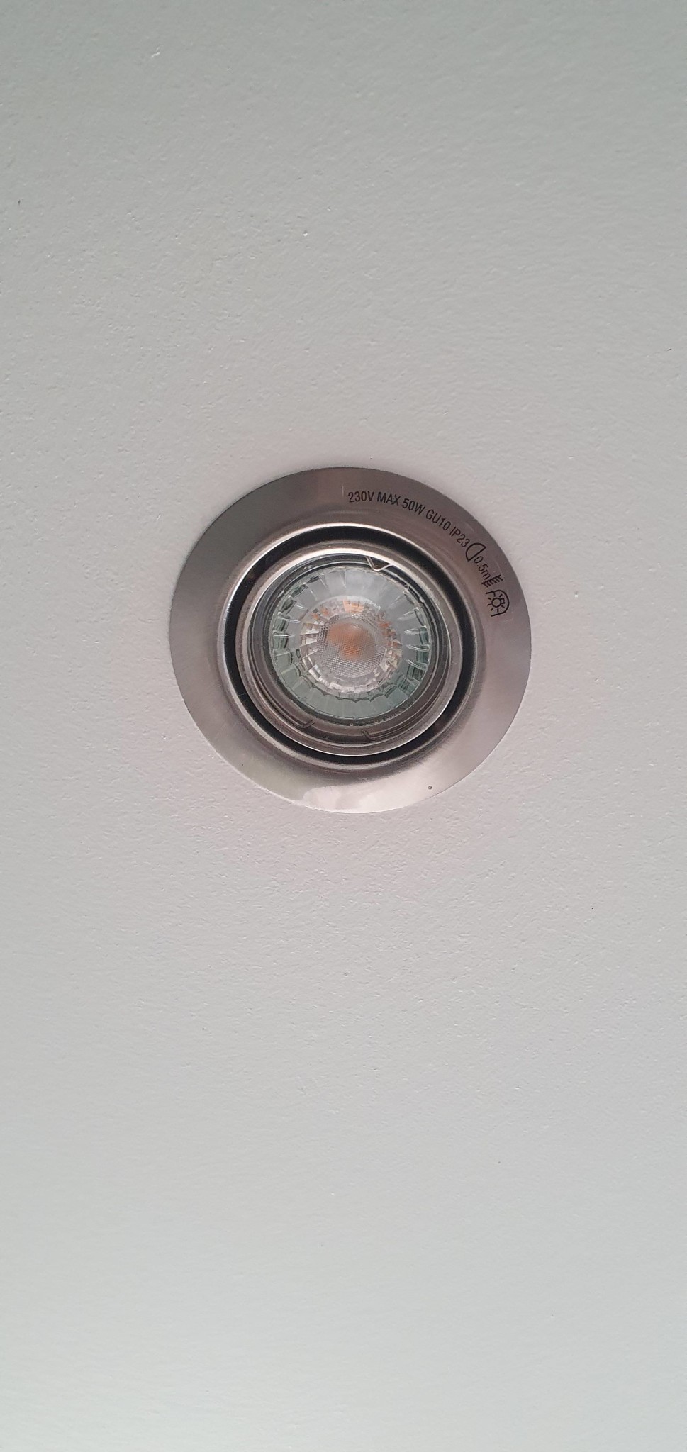

Förmodligen säger bilderna inget men det är på dimmer samt en av spottarna.
  • Vit väggmonterad dimmerbrytare med tre knappar.
  • Inbyggd takspotlight med teknisk information och text runt kanten av fixturen.
230V lampor, då ligger troligen felet i dimmern.

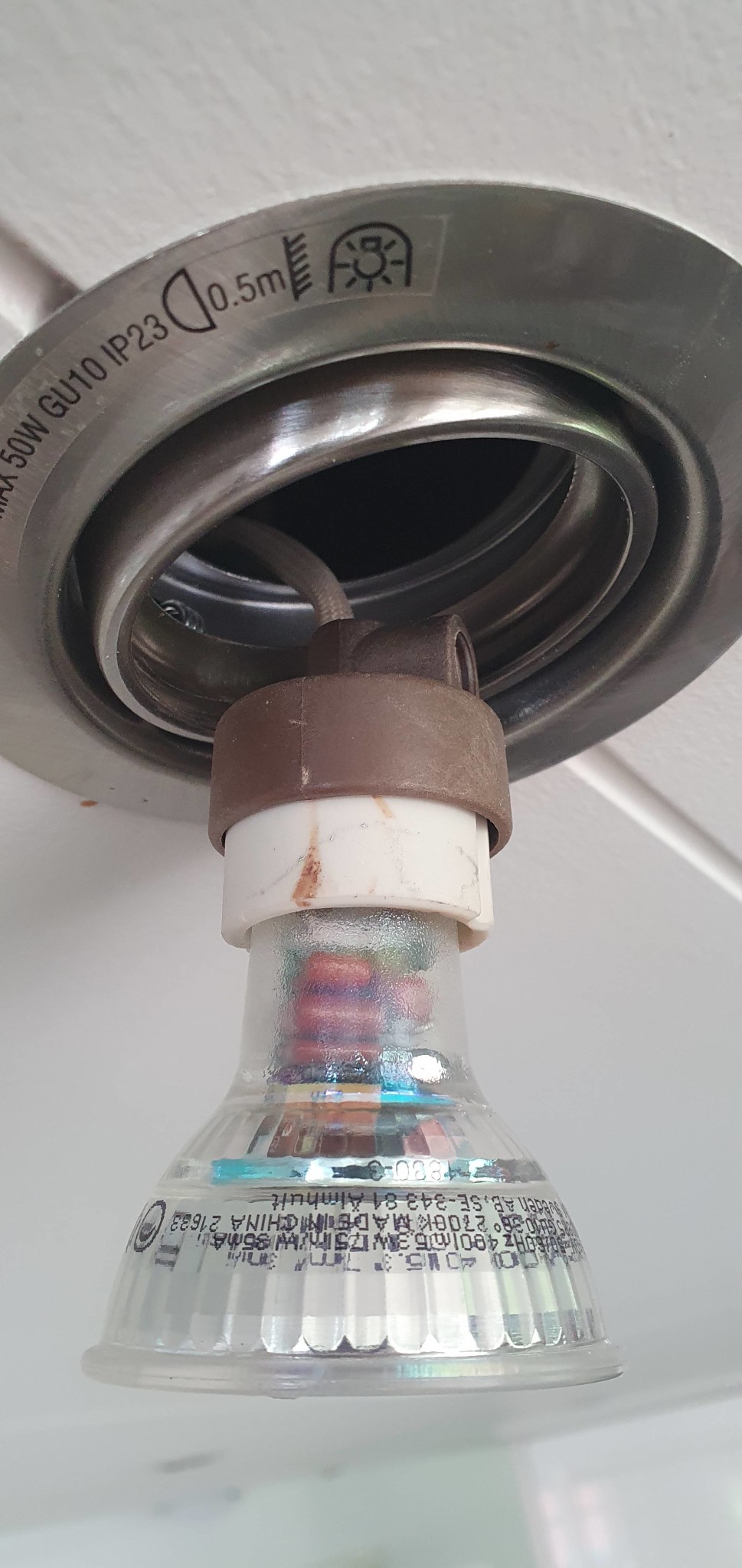

Vi kollade igår med en penna som indikerar ström vid dimmer och när man slog på så indikerar den ström. Kan det ändå vara dimmer ? Vi böt två lampor men ingen skillnad att något började lysa, med samma penna indikerades ingen ström i dessa två lamputtag. Bifogar bild när vi öppnat upp för att byta lamporna. Halogenlampa i taket med synliga kablar och lampsockel, inga tecken på ström.

Är alla halogenlampor utbytta till ledlampor?
Vilken effekt var halogenlamporna på?
Ledlampan som du tagit kort på är på 5,3W.
Dimmern är troligen gjord för laster från 30-40W. Dimmern klarar troligen inte heller ledlampor särskilt bra.
Högst troligt är det dimmern som har gett upp, du behöver troligen byta till en universaldimmer som klarar belastning från 4W.

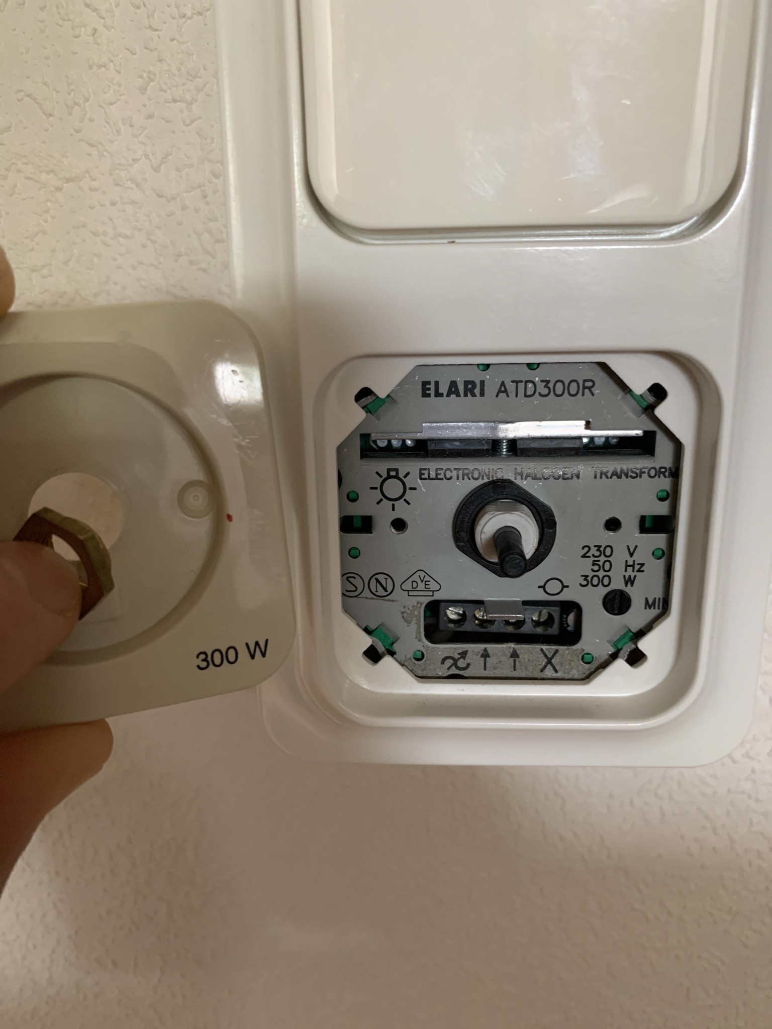

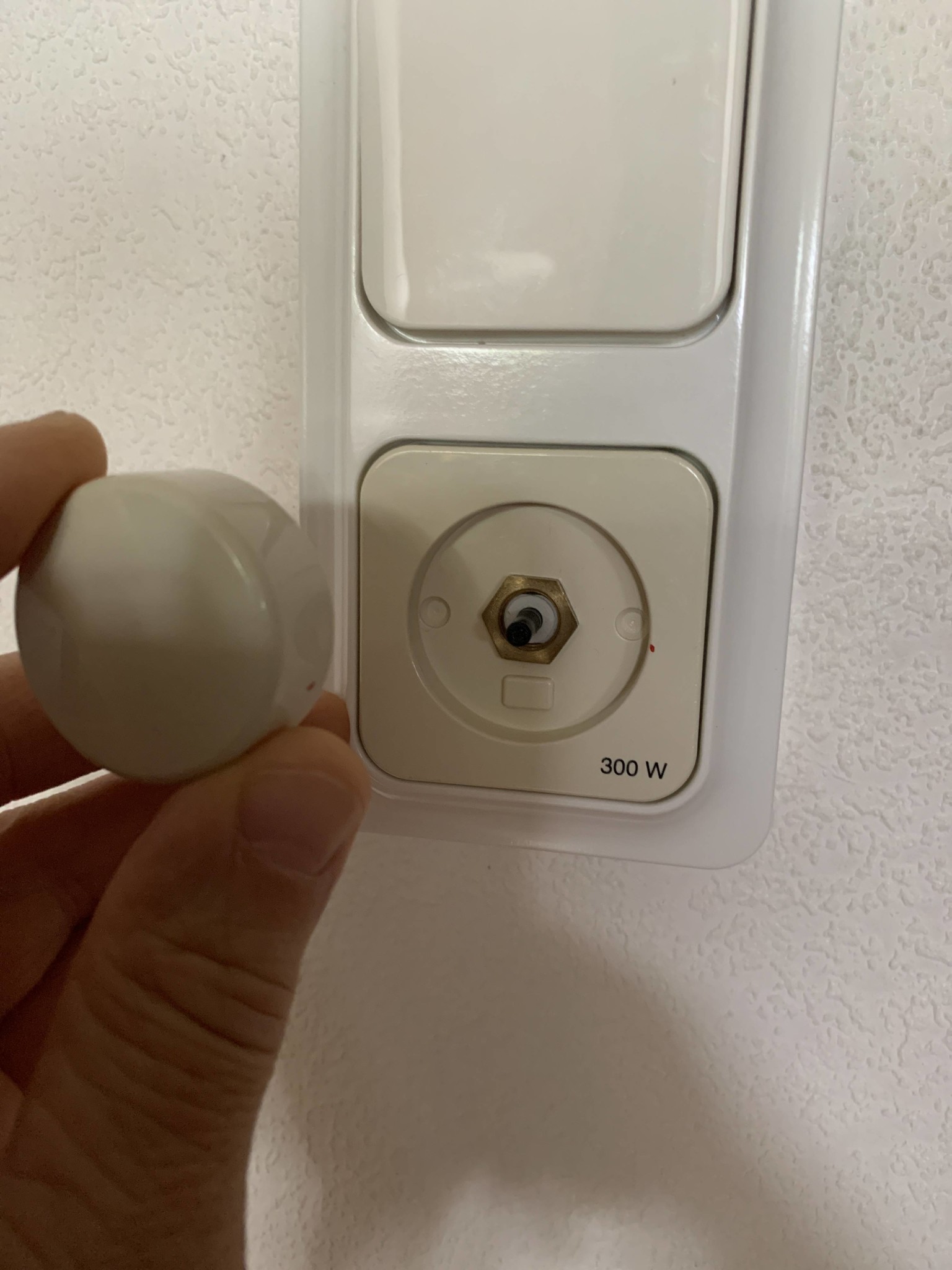

D DjKool skrev:
Så om dimmer har en säkring är det en för varje "dimmvred" fast de sitter i samma plastkontakt? Skall kika om jag då lyckas få lös dimmern utan att paja plastdetaljerna för dimmrar och strömknapp.
Dra ratten rakt ut,
Dimmerknopp borttagen, visar exponerad mutter och inre täckbricka på väggmonterad dimmer.
Skruva bort plast/mässingmuttern, ta bort inre täckbrickan,
Hand som håller en avtagen plastplatta från en elektronisk transformator uppmärkt ELARI ATD300R, avslöjande inställningspanel och komponenter.
Om det finns en säkring så är den synlig och troligen även utbytbar i detta läge.

Bryt strömmen. Den vippande knappen bänder man bara bort från den sidan som sticker ut. Bakom den sitter en liten ram som lossas (bända åt sidorna) försiktigt med en liten skruvmejsel. Dimmervreden dras rakt ut. Bakom vreden sitter en lite mutter som skruvas loss, då kan man ta loss centrumplattan.
När det är klart är det stora yttersta ramen lös. Då ser man om det finns en säkring på dimmern.
Syns ingen kan man för säkerhets skull ta loss dimmern ur dosan och kolla baksidan. Det bör vara en ca 2 cm lång glassäkring, om det ens finns någon. Annars blir det till att byta dimmer.
