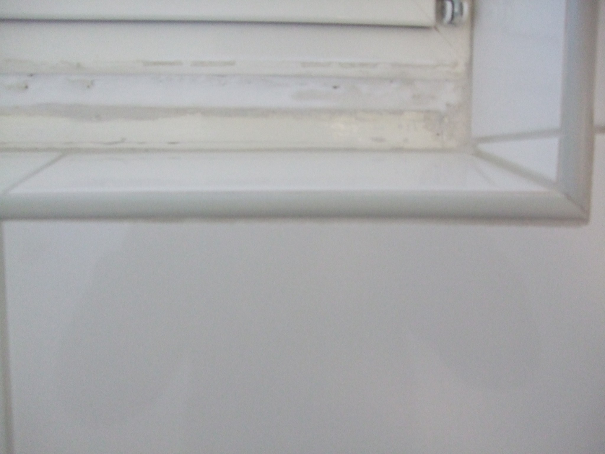

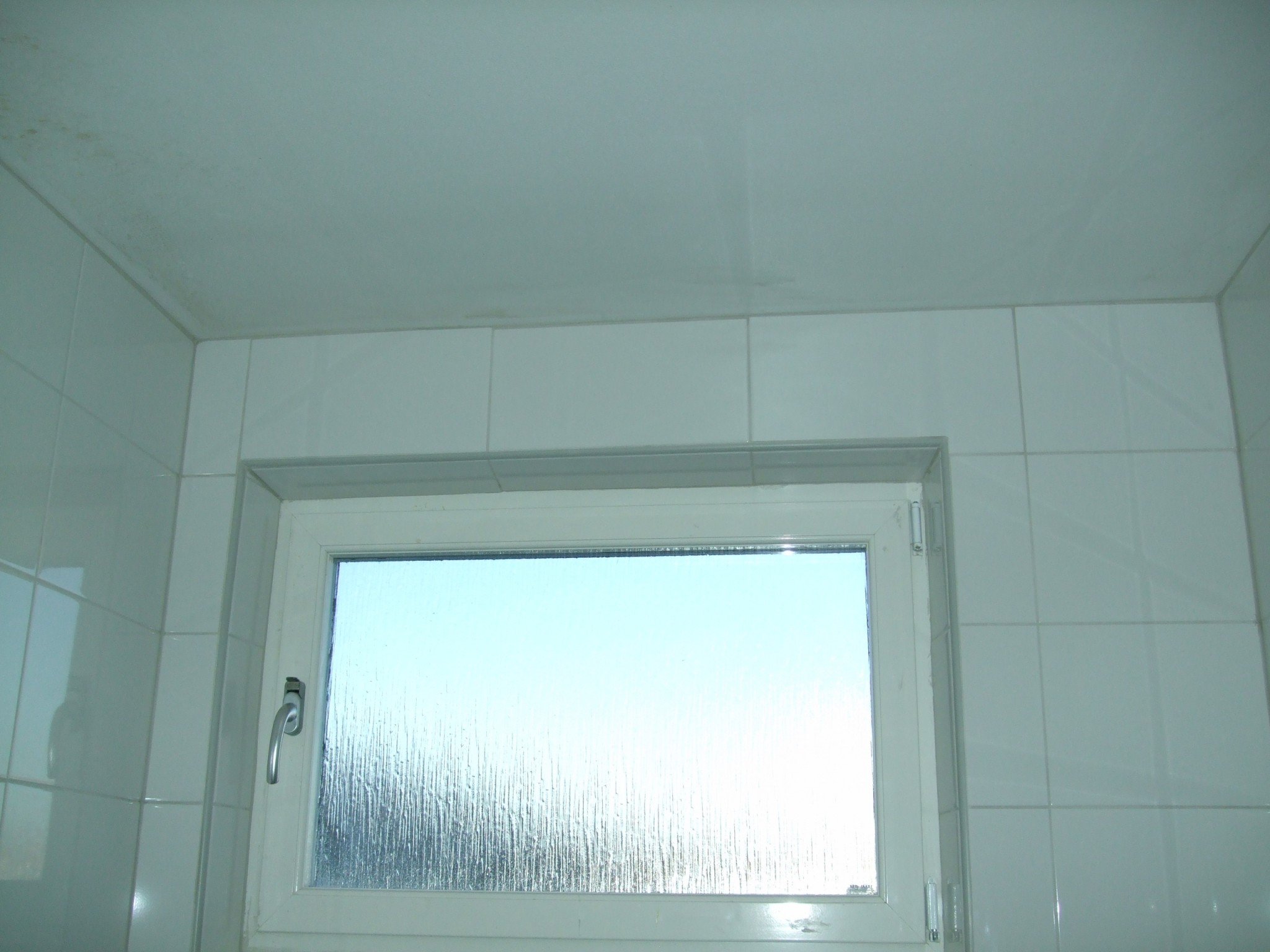

första bilden ser väl ok ut? får ingen förstorning så jag ser inte vad som är fel på plattan ovanför fönstret..
Antar att nedre smygen lutar så att ev vatten ska rinna bort? kilen borde man provat att undvika med det kanske inte gick, pga plattor mot tak eller golv

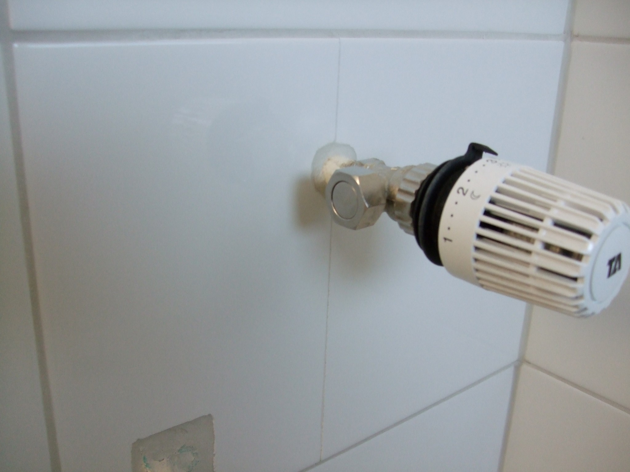

elementtermostaten, ett måste att dela plattan för att kunna få dit den, skulle gärna vilja se en bild från lite håll

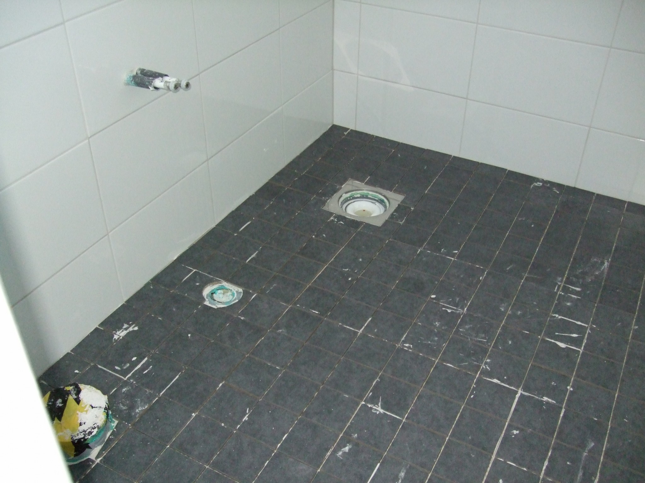

handfatsavloppet ska sticka upp, fel
Termostaten bör täcka det som fattas på plattan

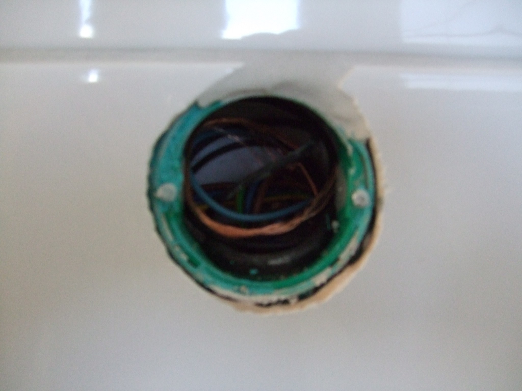

Jag kan inte se några fel förutom avloppet till handfatet som skall gå upp. Fuktspärren bör också gå upp en bit så den syns på avloppsröret.
Se 2.7.2 i http://www.sakervatten.se/download/338-7CAFDA86A218A5699FEF90691A6099D7/Branschregler-20111.pdf
Vad kan de göra åt avloppsröret utan att göra om golvet?

För övrigt så har de gjort ett så stort hål i klinkersen runt avloppsröret att koppen man ska dölja eländet med inte räcker till. I framkant så ligger den precis kant i kant medans åt sidor och in mot vägg syns spacklet ca 2 cm...

Det kan ju vara bra tätat runt röret, ser ut som det är en muffände som sticker upp, då är det bara att stoppa i en bit 50rör.
Det var klantigt att göra för stort hål... men du ska kanske ha ett underskåp? då kommer du inte se det, är det bara ett handfat är det sämre

Hade man inte kunnat ta väck den, sätta dit plattan, och montera tillbaka termostaten? Mera jobb, men ingen fuldelad platta.nino skrev:

Blir ett ganska stort hål iaf om man inte tappar systemet, men har man inga håltagningsgrejjor så måste man dela...
Tycker att rören till handfatet sitter väl tajt? jag brukar dra isär rören så det är ca 80mm /cc då får man gott om plats för manschetterna

Både ja och nej. Funktionsmässigt är det bara att trycka dit ett 50 rör men anledningen till att röret skall sticka upp och vara en bit ut från väggen är att fuktspärren skall gå upp runt röret så det inte finns risk för att vatten tränger ner i underliggande golvkonstruktion.nino skrev:
Försäkringsbolaget kommer med största sannolikhet inte ersätta, eller kraftigt reducera ersättning, eventuell vattenskada i detta badrum om det inte är bortom all tveksamhet att det inte orsakats av avloppet till handfatet.
en bit ut från väggen är det ju
Hade man stoppat i en rörbit så hade man med stor sannolikhet inte tätat upp på det röret, eftersom muffändan är bredare, låter man manschetten gå upp på 50röret så får man luftfickor under manschtten,
Borde vara ett krav i säkervatten eller BBV att muffända ska vara under spacklat golv eller min 40mm upp
