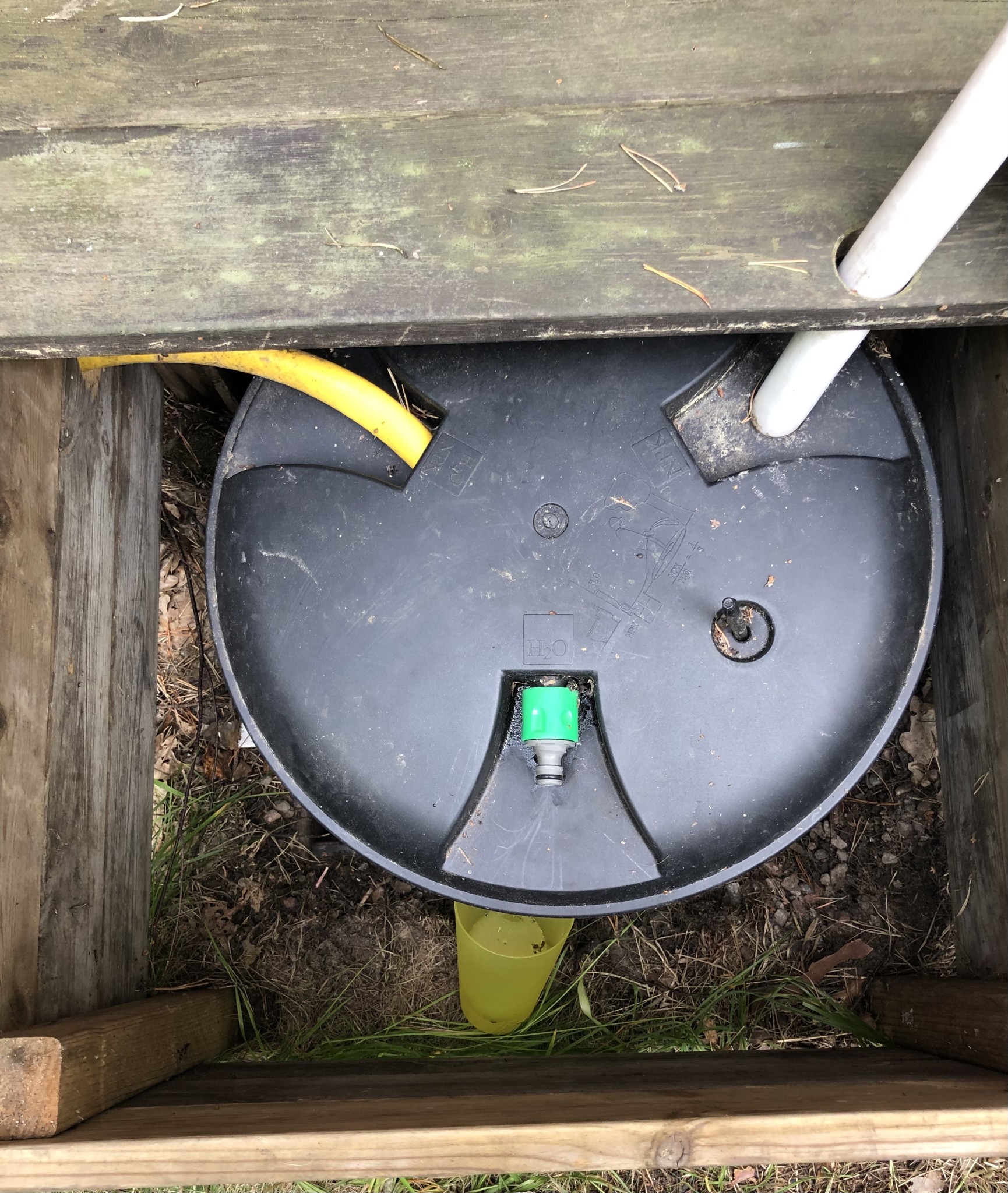

Har en likadan men har aldrig haft problem med den så jag vet ärligt talat inte hur den egentligen fungerar. Men, du kan ju börja med att lyfta av locket och kolla så allt under locket sitter som det ska. Om du lyfter locket och drar på vattnet, märker du någon skillnad mellan när "pick-upröret" ligger i urinen eller när det inte gör det? Alltså, är det något sug i det röret alls?
T ToRy skrev:Har en likadan men har aldrig haft problem med den så jag vet ärligt talat inte hur den egentligen fungerar. Men, du kan ju börja med att lyfta av locket och kolla så allt under locket sitter som det ska. Om du lyfter locket och drar på vattnet, märker du någon skillnad mellan när "pick-upröret" ligger i urinen eller när det inte gör det? Alltså, är det något sug i det röret alls?
Alla rör är i urin/vattenvätskan

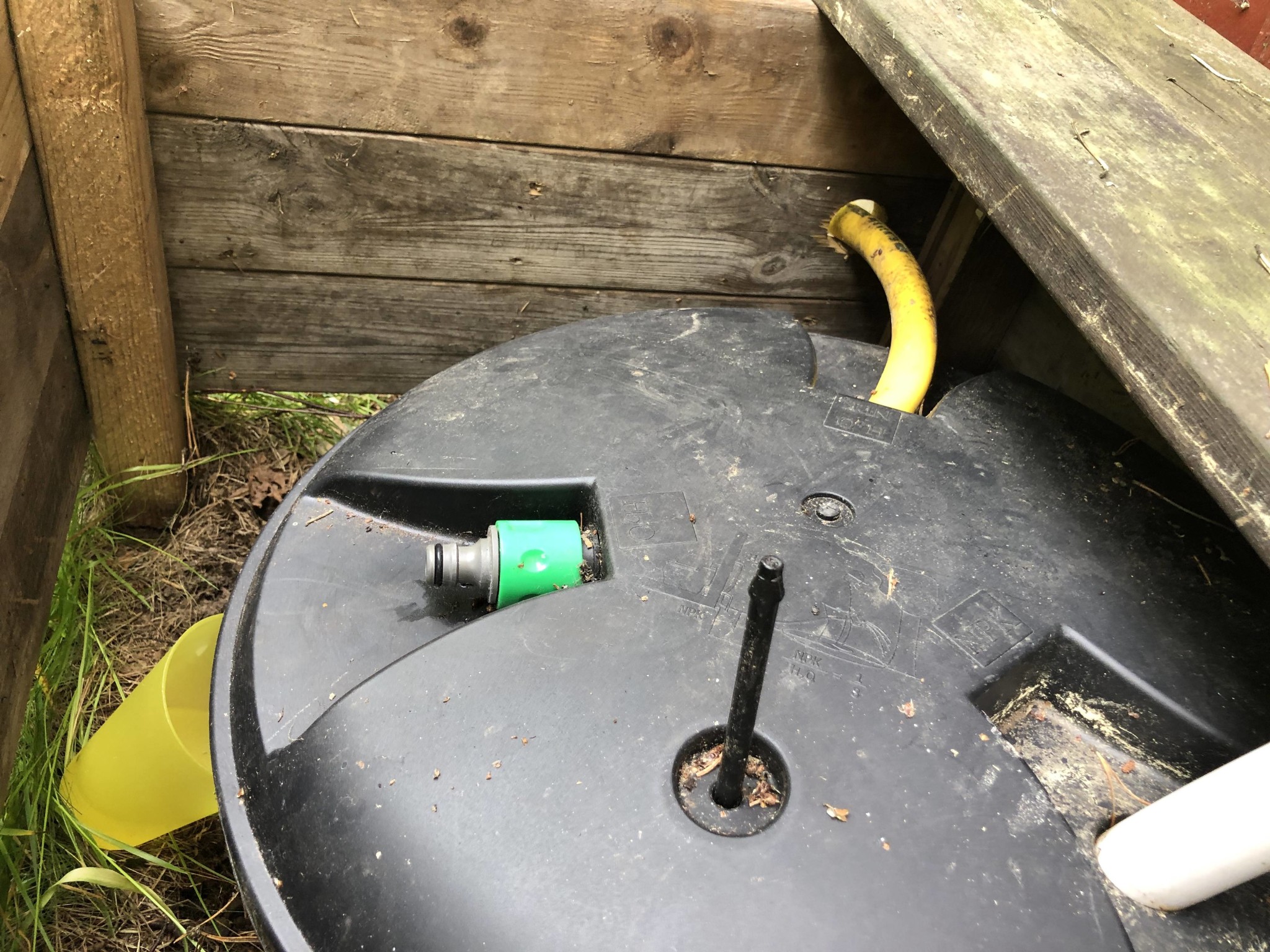

Nu ställer jag ett par frågor som kanske är självklara men eftersom bilderna visar ett stängt lock utan vattenslangen påkopplad frågar jag i alla fall.
Du har lyft och kollat under det svarta plastlocket, inte bara det trälocket som jag antar saknas på bilden? Har du kopplat vattenslangen till den grågröna anslutningen?
Testade du att dra på vattnet med locket uppe och pick-upen ovanför ytan? Eller går det kanske inte att lyfta locket så högt att pick-upen kommer ovanför ytan?
Jag ska försöka göra som du föreslår på söndagen då min dotter ska försöka komma hit. Då jag är ensam vågar jag inte sätta på kranen och springa och kolla ejektortanken ifall den blir för full. Men jag återkommer med besked när jag försökt! Uppskattar ditt råd
Tack så mycket för ditt råd! Vi kunde konstatera att det läckte lite i förgreningen där vattnet kom in i ejektortanken. Vi bytte ut den förgreningen och då tömdes ejektortanken. Känns underbart! Lite finns kvar i tanken men går tanken att tömmas helt bara genom att låta det rinna ut såhär med tanke på vintern?
