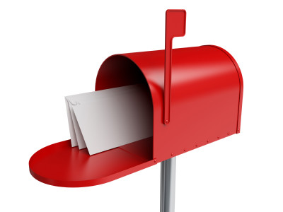

Den amerikanska modellen, som har funnits i många decennier, funkar utan en massa elektronik:
En klassisk röd amerikansk postlåda med flagga uppe och ett brev som sticker ut.
Varför göra något enkelt komplicerat?
