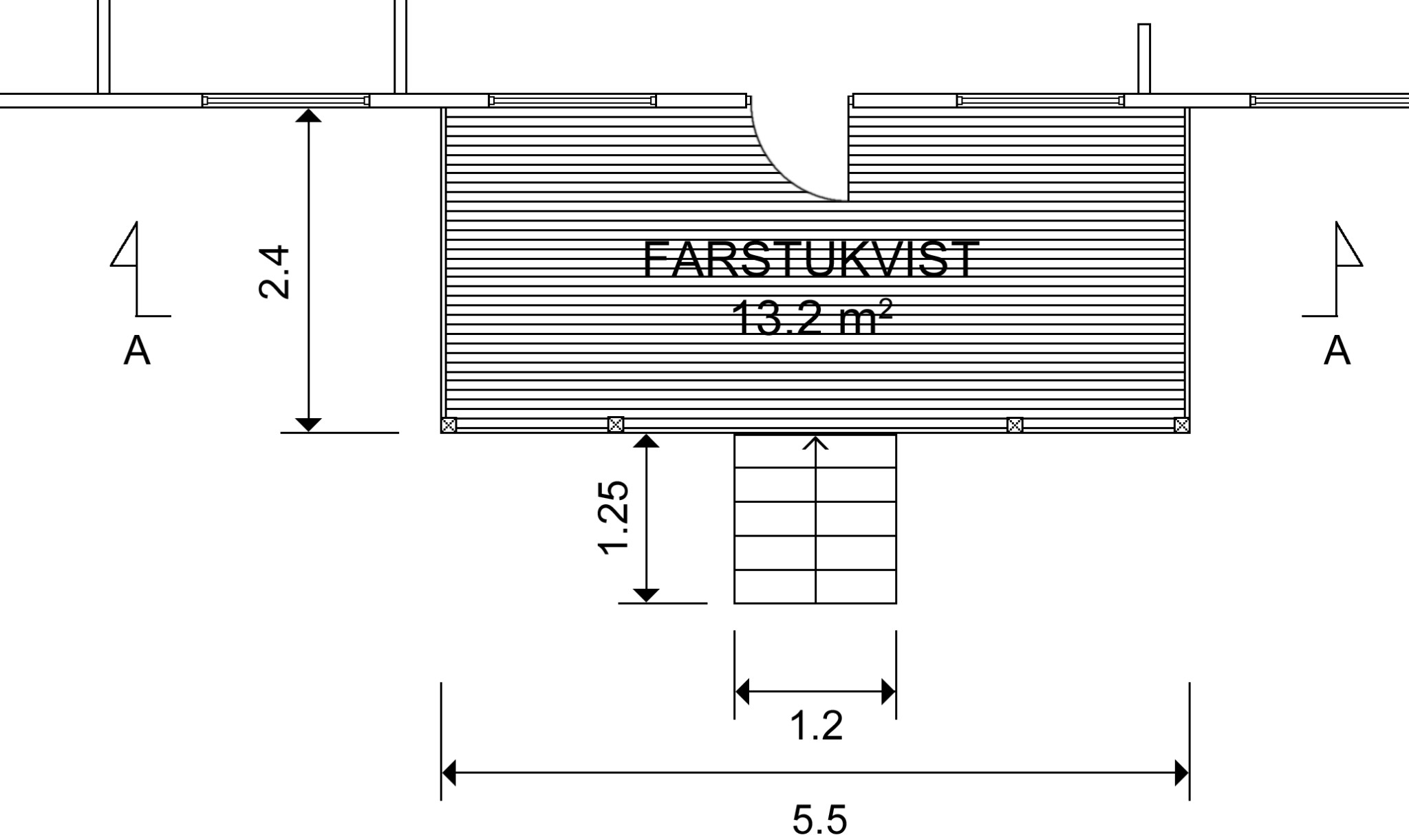

Jag håller på att rita för att få in en bygganmälan till kommunen för en farstukvist. I utseende påminner den om byggnaden överst i den här tråden: https://www.byggahus.se/forum/threa...-hjaelp-med-ideer-kring-takstolar-m-m.327052/
Två frågor:
1. Vad kallar man en sådan utbyggnad på fackspråk? Kan jag skriva "Farstukvist" på ritningen?
2. Om jag gör en sektionsritning där markeringen (A) är på planskissen så kommer det se ut som att taket blir hängande fritt i luften. Kan man göra så eller finns det någon smart lösning?
  • Ritning av en planerad farstukvist med måttangivelser och area på 13.2 kvadratmeter.

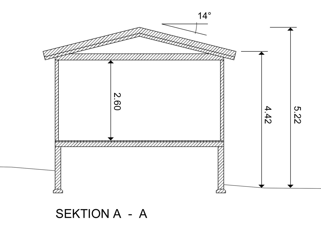

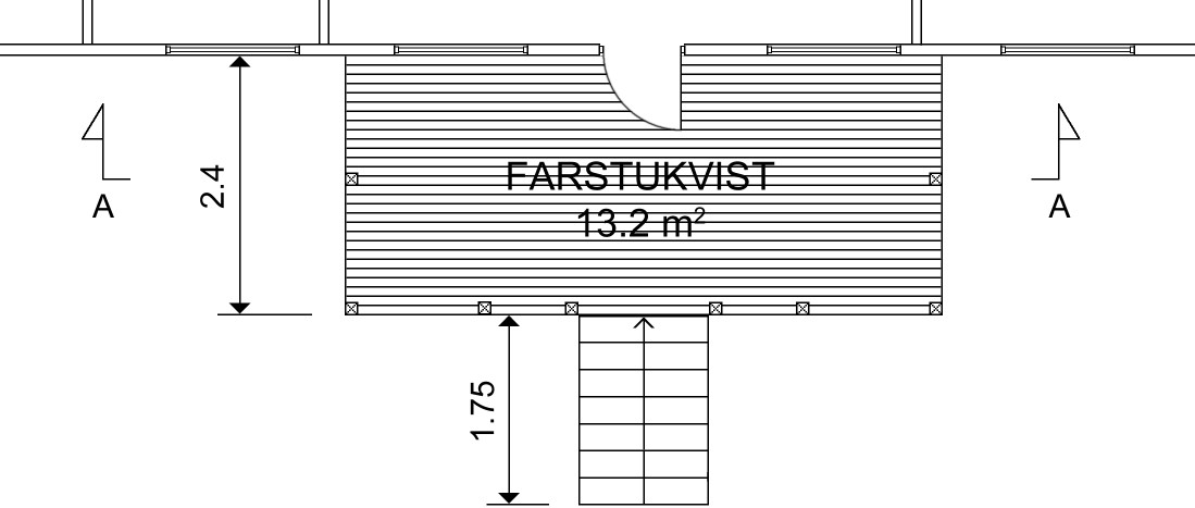

Jag löste problemet genom att sätta in en extra pelare (vet inte om det kommer behövas) och så tog jag sektion där.
  • Teknisk ritning av en byggnadssektion med måttangivelser och en extra pelare.
  • Ritning av en tillbyggnad med mått och extra pelare markerad, text Förrådsutrymme 13,2 m².
Kommunen tyckte uppenbarligen att sektionsritningen höll måttet!
