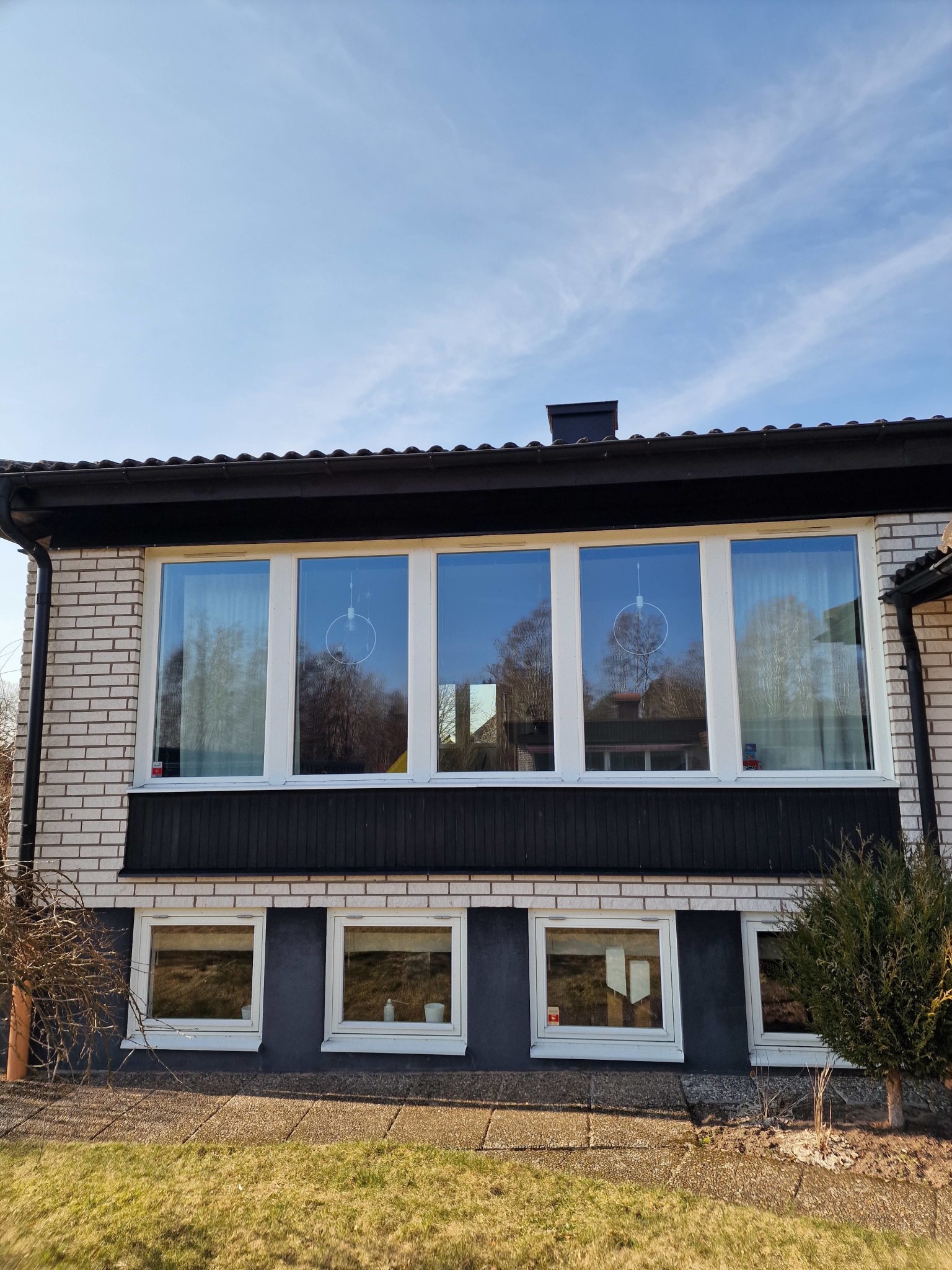

Har ett klassiskt problem där det blir olidligt varmt i mitt vardagsrum på sommaren då jag har ett fönsterparti som är 5 meter brett och 160 högt så ljusinsläpp så de står härliga till.

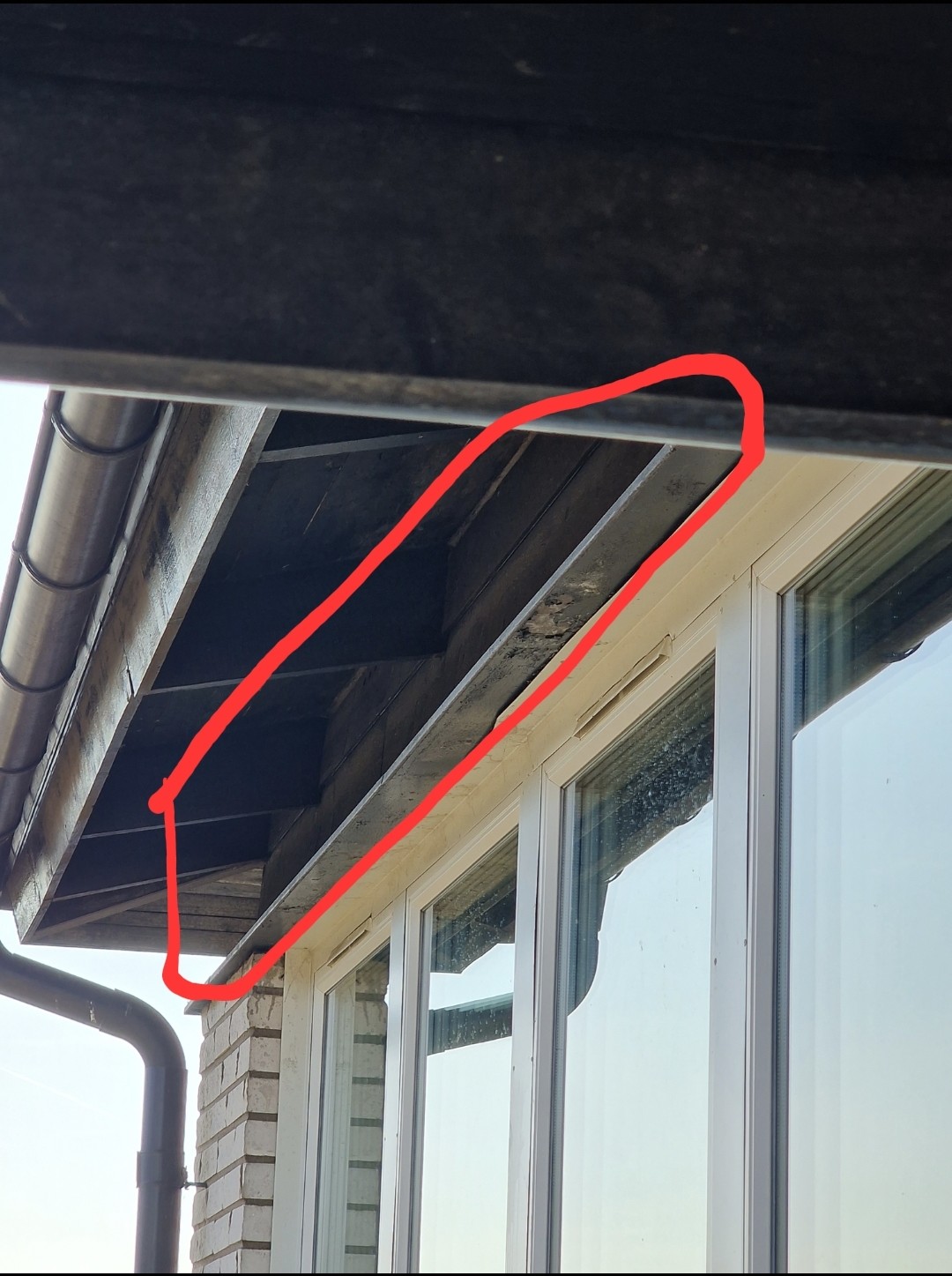

Har tittat på screenmarkiser men de verkar nästan som att de blir väldigt svårt att montera en sådan på mitt hus, precis ovanför fönsterna så har jag inget tegel eller någon del utav väggen kvar utan de kommer en dropplåt och sedan är det nån skiva som sitter en bit in och vinden bakom.
Är det någon som kanske har bättre idé på hur man skulle kunna få till bra "grund" för markiser? Ser likadant ut runt hela kåken

Klassiskt "LPP" lösning (Löses På Plats)
Plåten har typ ingen funktion eftersom takfoten skyddar fönstren. Takstolarna som sticker ut går att kapa ur om det är platsbrist.
Som sagt, LPP fixar ditt problem enkelt

Jag har ett liknande tegelhus med liknande uppbyggnad kring fönstrena där jag vill sätta markiser, funderar på om man kan sätta screenmarkisen längre ut än droppplåtarna, verkar finnas distanser man kan köpa.
Nej, köpte en luftvärmepump och kör kyla istället. Markiser för detta hade kostat 32k (2022) och luftvärmepump kostade 18k. Sen hade jag behövt ha till fler fönster för att göra skillnad så är det för värmen du vill ha så skulle jag säga luftvärmepump direkt.F Fettot skrev:
Men är det för sol så ja det går enligt montörer
