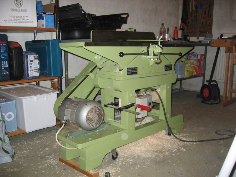

Jag kan bara jämföra med en stor jäkla Jonseredsrikt jag använt typ tre gånger så jag vet inte om jag är rätt person att uttala mig. Jag är nöjd med hyveln, den presterar i mitt tycke bra.
I början kom jag inte riktigt överrens med den men sedan mätte jag en massa på den de tämligen enkla mätredskap jag har tillgång till och kom fram till att jag ville shimsa utmatningsbordet en aningens aning. Efter att ha petat in två lager aluminiumfolie på övre glidytorna på utmatningsbordet så tyckte jag hyveln blev riktigt bra.
Som det är nu är stativet väldigt lågt, det är bra för då går den in under mitt arbetsbord. Ska dock fixa till verkstan till våren och då kanske jag bygger annan benställning och fixar annan förvaringslösning.

Snyggt PHL!

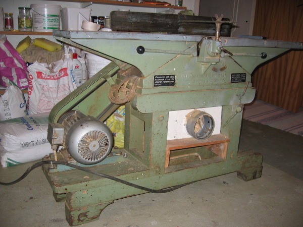

Jag har inte gjort något åt det kosmetiska på min men byggt ett nytt underrede då det tidigare var närmare två kvadratmeter stort... Kan posta en bild när jag är hemma efter helgen.
Jag kan inte heller jämföra med någon i liknande storlek, men den går tyst och stabilt och ger väldigt fina ytor med nyslipade stål i. Jag tror min kostade 2000 kr.

Här kommer bilder på hyveln samt planhyveltillsatsen.
Risken för urslag i bakkant av arbetstycket är minimal eftersom den hyvlade ytan får stöd av utmatningsbordet om hyveln är rätt inställd, alltså inte större risk för urslag än vid rikthyvling. Sen finns det ju både för och nackdelar med handmatningen, största fördelen är att man kan mata väldigt långsamt för att klara vresigt trä, en nackdel är att det kan bli lite tungt vid breda arbetsstycken.
